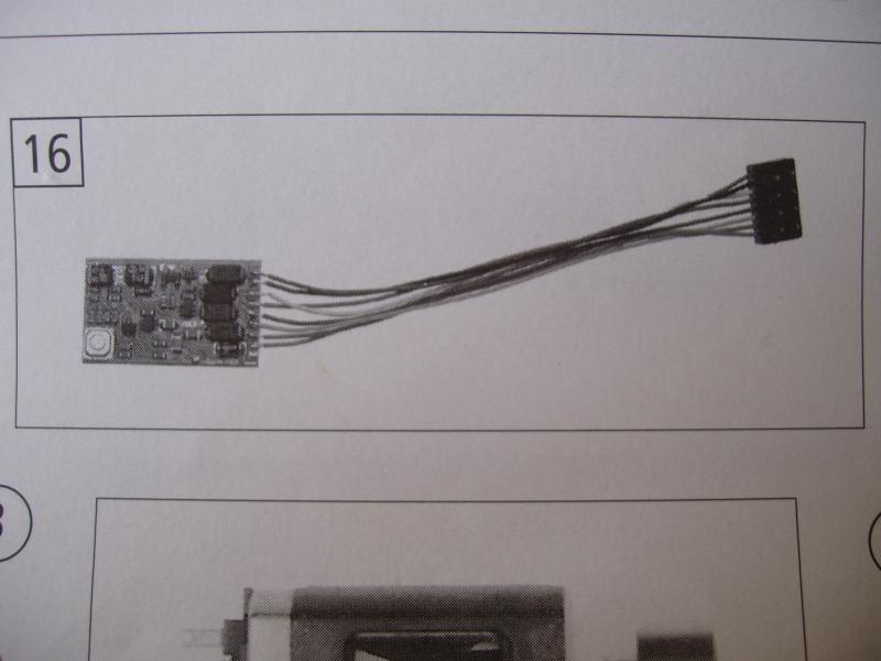

Jantje
  • Berichten: 48
  • Thalys
Re: Licht Roco 2200
« Reactie #14 Gepost op: 01 March 2009, 11:57:45 »
Ik heb maar even de handleiding gekiekt als bewijs. Maar was noch niet tevreden dus besloot om de website van roco maar eens te bezoeken
Toch echt Motorola.
Decoder himself..
Op de website van roco staat bij deze decoder ook echt dat hij van Motorola is:
http://www.roco.cc/index.php?id=104&Anfangsposition=0&artikelnummer=10738&bezeichnung=&bahnverwaltung=&epoche=&stromsystem=&spur=&merkmale=0&detail_artikelnummer=10738)
Heb ik nou deze decoder of een andere zoals Sander en Remco beweren??
Weet niemand hoe ik dat rangeersein werkend krijg??
Jantje
