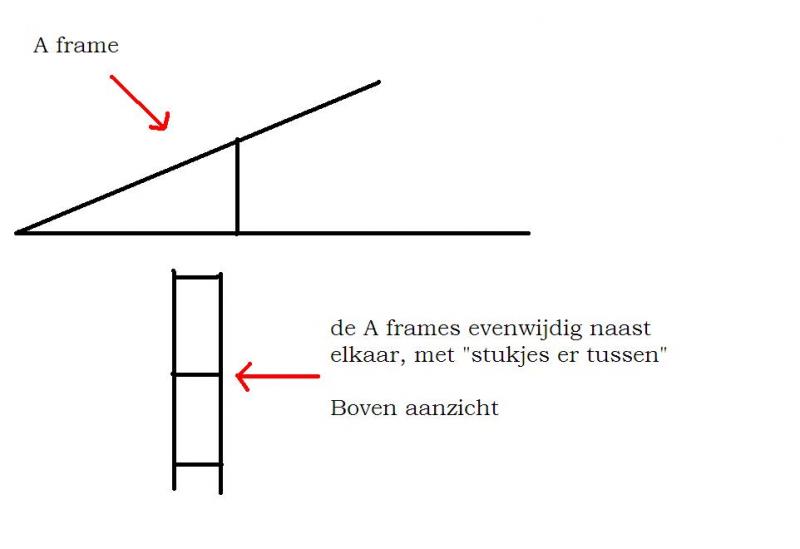

Hallo, ik heb zins kort een soldeerbout, en ben vandaag gaan "experimenteren", maar nu heb ik een probleem; ik heb 2 A framepjes gemaakt en die wil ik nu evenwijdig naast elkaar vast maken met "stukjes er tussen". Ik hoop dat dit het verduidelijkt:
Nou mijn vraag, het lukt mijn niet om die stukjes er tussen vast te zetten, heeft iemand hier tips voor??
alvast bedankt!
gr ivo

Een beetje vloeimiddel doet wonderen

Mijn grote vriend bij moeilijk soldeergepriegel is een plankje en een paar stukjes dubbelzijdig plakband.
Als je iets vaker in elkaar moet zetten, bijvoorbeeld boveleidingmastjes is een mal op een houten plankje met geschroefde of gelijmde aluminium stripjes een oplossing, daar plakt de soldeer namelijk niet op.
Voor de rest, zie het 'soldeerhulpje' van bijvoorbeeld Conrad: nummer 588221 ?
succes,
HansQ, RailClub Utrecht

Gewoon met schilders afplakband achter de tussen stukjes de A frames in de goede positie vast plakken. Vervolgens solderen.
Tape weg halen.
Succes.

oke, bedankt allemaal het is gelukt, een beetje scheef maar dat maakt niet uit.
gr Ivo
