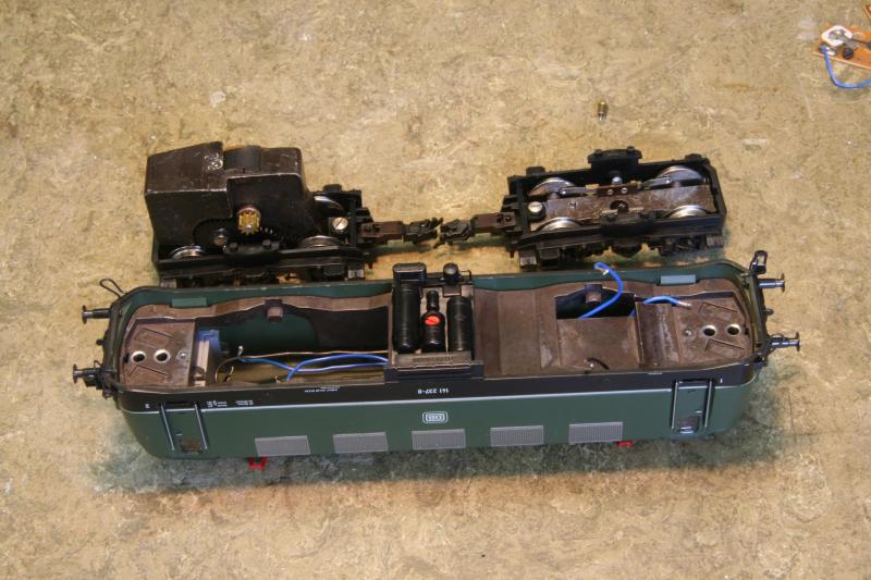

In mijn net aangeschafte E141 wil ik graag een decoder inbouwen. In de beschrijving staat alleen maar aangegeven dat de draaistellen te verwijderen zijn maar ik wil ook graag het overgebleven binnenwerk verwijderen maar hoe doe je dat. Als ik aan de zijkenten voorzichtig trek komt dit wel enigszins los maar op een of andere manier blijft er toch iets haken, weet iemand misschien hoe dit binnenwerk vastzit (zie afbeelding)

Even een wijziging, de kap zit met klemmetjes vast aan de uiteinden.
De groene uitstulpingen die naar binnen staan gericht.
even met 2 handen de kap iets naar buiten buigen en dan valt
de bodemplaat er zo onderuit.
Succes!

Robbert Jan, dank voor de tip. Het binnenwerk is er uit.
