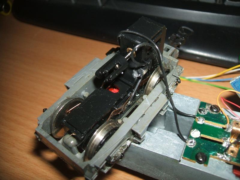

« Reactie #15 Gepost op: 16 February 2009, 16:40:56 »
Lijkt me sterk dat die niet te bestellen zijn.
Volgens mij zijn van De 1600 Alle onderdelen als reserve onderdeel leverbaar.
Behalve de Kap en het chassis.
Ik heb namelijk een paar weken geleden een hoop onderdelen opnieuw besteld, de hele boel.
Ook 2 reserve pantografen.
En isolatoren op het dak.
Voor de aandrijving is alles leverbaar.
Motor is normaal leverbaar.
Printplaat en lichtgeleiders zijn normaal leverbaar.
Ook draaistellen zijn normaal te bestellen.
Jos.

Re: Kapotte loc door docent
« Reactie #16 Gepost op: 16 February 2009, 16:42:24 »
Het is de oerversie. Ik heb het zelf laten zien aan iemand van Vleugels in Sittard.
Die zeiden zelf dat de onderdelen niet (meer) te verkrijgen zijn voor mijn versie van de 1601.
« Reactie #18 Gepost op: 16 February 2009, 16:45:18 »
Dat klopt Bart. Er zijn in de loop der jaren aanpassingen gedaan, met name aan de aandrijving. Als dit een van de oudere modellen is, dan is het draaistel met de hele tandwieloverbrenging daarboven niet meer bij Roco te bestellen.
Gaat het alleen om de kunststof bekleding van het draaistel, dan wel, want die is al die jaren hetzelfde gebleven.
« Reactie #19 Gepost op: 16 February 2009, 16:45:39 »
Zelfs daar kun je onderdelen voor de nieuwe op plaatsen, want het chassis is op het inhammetje van de decoder na niet veranderd.
De aandrijving si welliswaar een beetje veranderd.
Maar niet de ophanging.
Neem maar gerust van mij aan dat het gewoon kan.
Ik heb namelijk ook een oerversie gemoderniseert.
Als je dit doet, moet je wel beide draaistellen vervangen, want de overbrenging is wel wat veranderd.
Ik kan je zo alle artikelnummers geven wat je hiervoor nodig hebt.
Jos.
En was 1680 cm Lang
(Rotterdam, 2009)
Bart Mestrom
« Reactie #20 Gepost op: 16 February 2009, 16:46:01 »
EIgenlijk ben ik blij, maar ook teleurgesteld.
Blij omdat ik een nieuwe krijg
En teleurgesteld omdat deze kapot is.
@Jos
Ik heb hem zelf aan iemand van Vleugels laten zien.
« Reactie #22 Gepost op: 16 February 2009, 16:50:49 »
@Jos
Aan wie heb je hem laten zien, laat het me even weten via PM.
Er zijn maar 2 personen daar met verstand van zaken.
Jos.
« Reactie #24 Gepost op: 16 February 2009, 16:55:16 »
Maak eens een foto van de schade.
Dan kan ik beoordelen of het nog reparabel is of niet.
En bovendien wil ik je die repararite ook nog uitvoeren.
Dus in feite krijg je dan een hele nieuwe aandrijving.
Bovendien als de tandwielen van deze oude versleten waren.
Dan had je ze toch moeten vervangen door nieuwe, inclusief de tandwielkasten.
Jos.
« Reactie #25 Gepost op: 16 February 2009, 16:56:43 »
De man van Vleugels had gelijk als het om de kapotte onderdelen gaat.
Je kunt de complete aandrijving vervangen door de vernieuwde versie, maar dan praat je over: wielstellen, tandwielkasten met tandwielen, wormwielen, cardans en cardanassen en de motor vanwege een ander toerental. Past je print gelijk ook niet meer.
In dit geval is de aanschaf van een nieuw exemplaar in de aanbieding voor 89 euro denk ik goedkoper.
« Reactie #26 Gepost op: 16 February 2009, 16:57:48 »
Je hoeft niet eens de motor te vervangen, want de aandrijvingen passen op de zelfde cardan.
Als de onderstaande onderdelen vervenagen moeten worden dan praat ik over een kostenpost van ongeveer 45 euro.
-tandwielen
-tandwielkasten
-wormwielen
-cardanassen
-scheenplaten
-cardanschalen
-wielstellen (assen met wielen)
Dit zijn de onderdelen die ik onder aandrijving versta.
« Reactie #27 Gepost op: 16 February 2009, 16:59:43 »
Het past misschien wel, maar de oude motor hoort niet bij de nieuwe overbrenging. Je doet het goed of je doet het niet.
Ook zonder motor denk ik trouwens dat de aanschaf van een nieuw exemplaar nauwelijks duurder is.
« Reactie #28 Gepost op: 16 February 2009, 17:00:17 »
Hierbij stuur ik een foto van de schade.
Klik voor groter
« Reactie #29 Gepost op: 16 February 2009, 17:03:57 »
Heel gemakkelijk te vervangen.
Ik moet alleen de onderdelen in duitsland bestellen.
Ik snap niet waarom die kerel bij vleugels zei dat dit niet te repareren is.
Hier past gewoon het draaistel van de nieuwe 1600 onder.
Je hoeft niet eens nieuwe scheenplaten.
Dus dan gaan de kosten alweer omlaag.
dan kom ik uit tussen 30 en 35 euro.
Jos.
