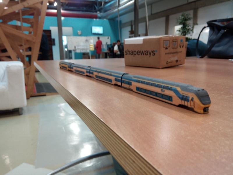

06 October 2015, 09:40:06 »
Kan geregeld worden Meppelspoor!
Ennuh, voor de 1:160 rijders:
Motortje erin en je hebt een trein (setje kappen kost nog geen 65euro!).
Tuurlijk is het niet de hoogst mogelijke kwaliteit, het is wel leuk alternatief

06 October 2015, 11:58:37 »
Wauw. Gaaf hoor.
Ben benieuwd naar die nieuwe printer waar je het over had.
Maar dat is nog effe geduld hebben.
Groeten Martijn

18 October 2015, 11:55:11 »
Ha Mitchell,
Is dit een versie die niet zo breekbaar is?
Laatst bewerkt op: 18 October 2015, 12:05:55 door alfisti-164

03 November 2015, 10:56:55 »
Hoi Viralvirus,
Helaas nooit meer afgemaakt en ik denk niet dat ik het bestand nog heb.
Zal eens moeten zoeken in de archieven.
Ha alfisti-164,
Helaas is dit nog wel materiaal wat breekbaar is
ging meer een proof of concept.
Nu is het wachten op een goede printer die sterk materiaal in kleur kan printen, het model is er in iedergeval klaar voor.
