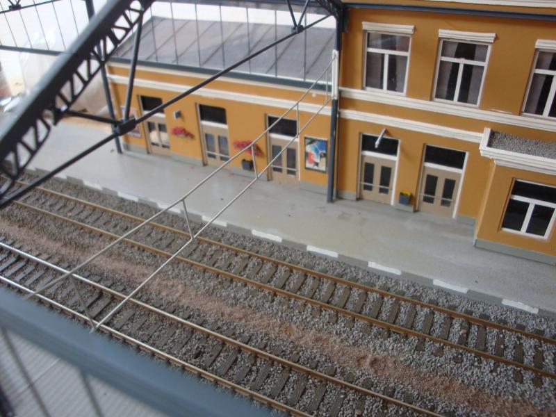

Die heb ik inderdaad zelf gemaakt. De bovenste delen zijn van oude Faller overkappingen. Aan de bovenkant heb ik ze schuin afgeschuurd, zodat ze goed tegen elkaar passen. Daarna op een mal gelegd om ze allemaal op delzelfde maat te bouwen.
Toen de onderste verbinding gemaakt van sryreen zodat een driehoek ontstaat. Op de onderste "stang" twee stukjes H-profiel gelijmd, waar weer de verbindingen met de bovenkanten gemaakt worden.
Lijm laten drogen en dan aan de overkapping vastlijmen..

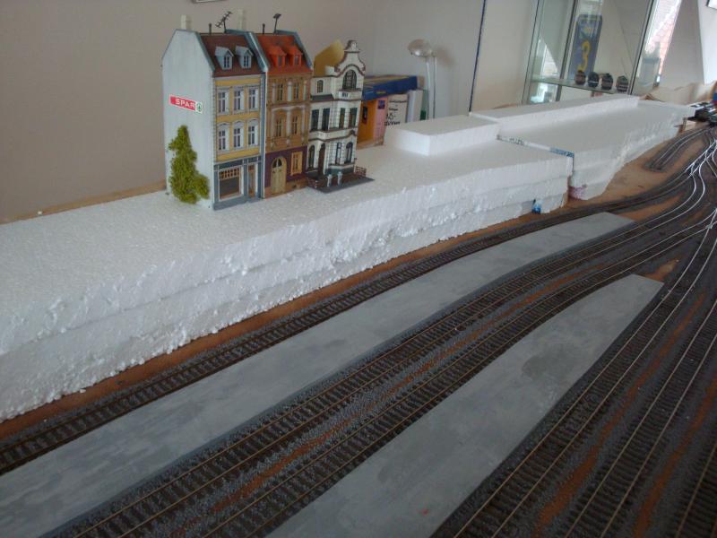

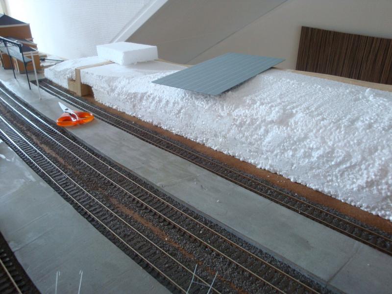

Vandaag wat aan het piepschuimzagen geweest. Het geeft een idee hoe het landschap er verder uit komt te zien.
Aan de overkapping kan ik nog even niet verder, hier moet nu nog de bovenleiding onder komen en ik ben nog een idee aan het uitdenken voor de verlichting. Het dak gaat er dus nog even niet op, want anders kan ik er straks niet meer bij.

Hallo dennis,
Dat wordt erg mooi, geeft veel inspiraties om zelf ook bergen en heuvels te gaan maken met polystyreen.
Ik volg dit draadje al een tijdje en moet zeggen een knap staaltje werk ,Maar met welk type lijm kun je polystyreen lijmen.
mvgr Evert Masselink

23 March 2009, 16:11:04 »
Ik lijm het meestal gewoon met witte houtlijm, daar blijft het prima mee zitten.
Gr Dennis

Vandaag eens bezig geweest met het begin van de bovenleiding. Nu is het nog even wachten op spullen die ik besteld heb voor ik verder kan gaan.
Ook meteen maar een mal besteld voor de gipsen muur die hier moet gaan komen.

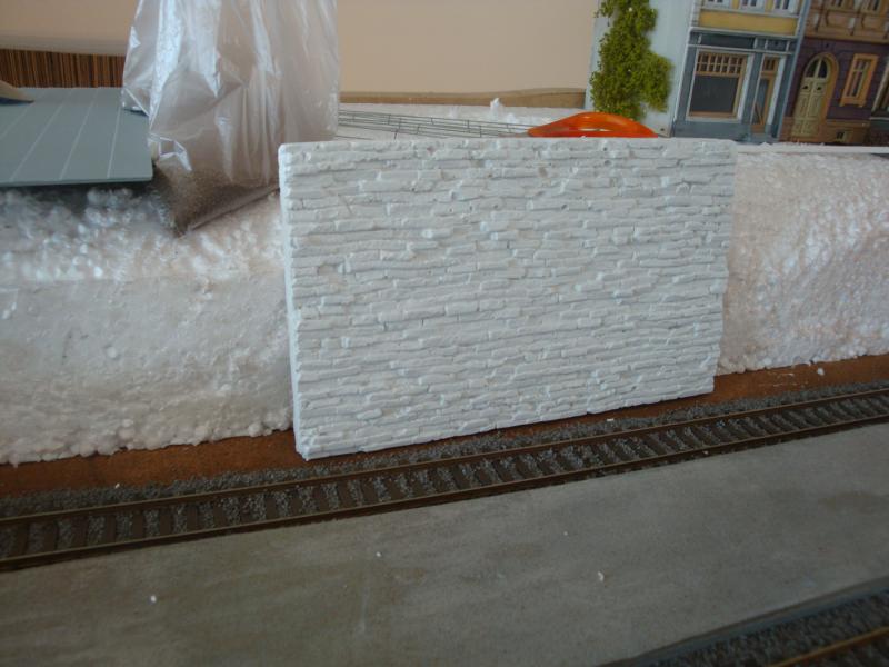

Dennis.
Berichten: 983
Re:Aix-les-Bains
Reactie #100 Gepost op:
31 March 2009, 16:07:39 »
Net m'n gietmal binnen gekregen.. in de zon droogt het gips wel lekker snel
Helaas klopte niet de hele bestelling, ik had ook gehoopt op isolatoren voor de bovenleiding. Ik heb wel iets gehad maar wat het is weet ik niet

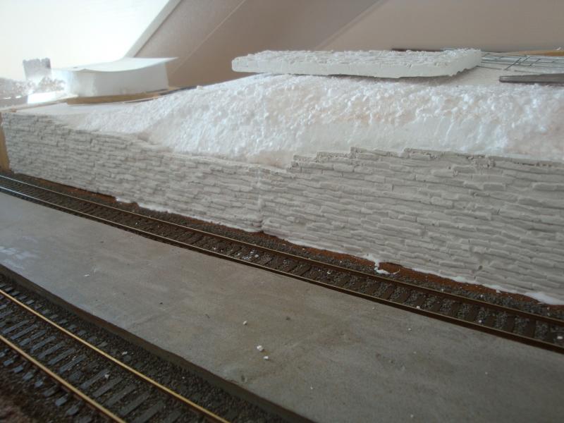

Dennis.
Berichten: 983
Re:Aix-les-Bains
Reactie #101 Gepost op:
01 April 2009, 18:40:53 »
Inmiddels zijn er al aardig wat stuken muur gegoten, hier het eerste resultaat.
