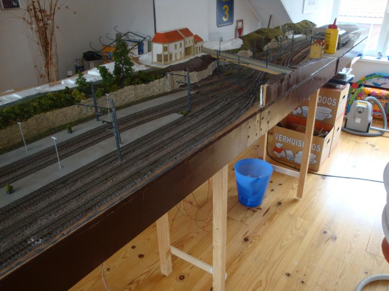

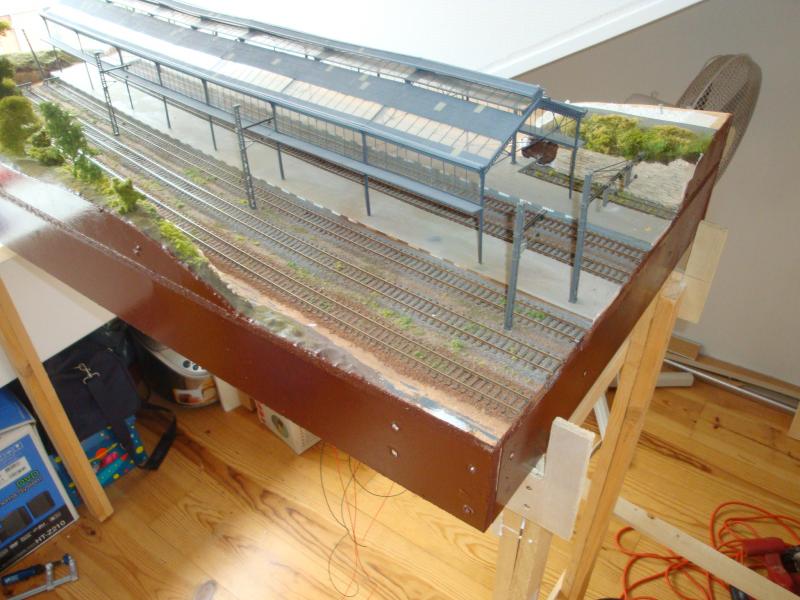

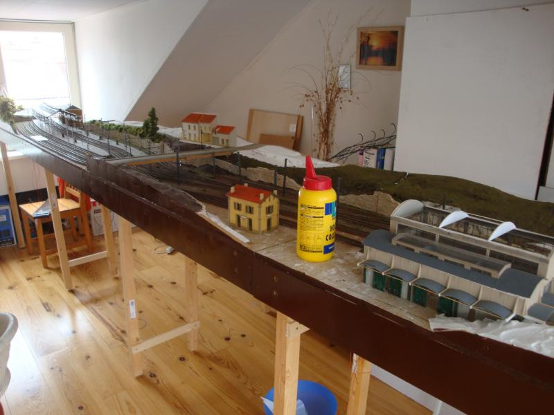

De modules staan weer opgesteld, meteen maar wat verder van de muur af dan heb ik direct ruimte voor het schaduwstation wat erachter moet gaan komen. De zijkanten hebben ook gelijk een kleurtje gekregen.
Ook heb ik nieuwe poten gemaakt, de modules stonden allemaal op hun eigen poten, maar dit bleek niet echt handig met het opzetten van de boel. Dit systeem passen we ook bij ons op de vereniging toe en nu is het voor mij een stuk makkelijker om alles alleen op te zetten.
Nu alles alleen nog even waterpas stellen en ik kan weer aan de slag. Wel moet er hier en daar nog een kleine beschadiging weggewerkt worden, aangezien een paar maanden op z'n kant staan niet echt bevorderlijk blijkt voor lantarenpalen en bovenleidingmasten.

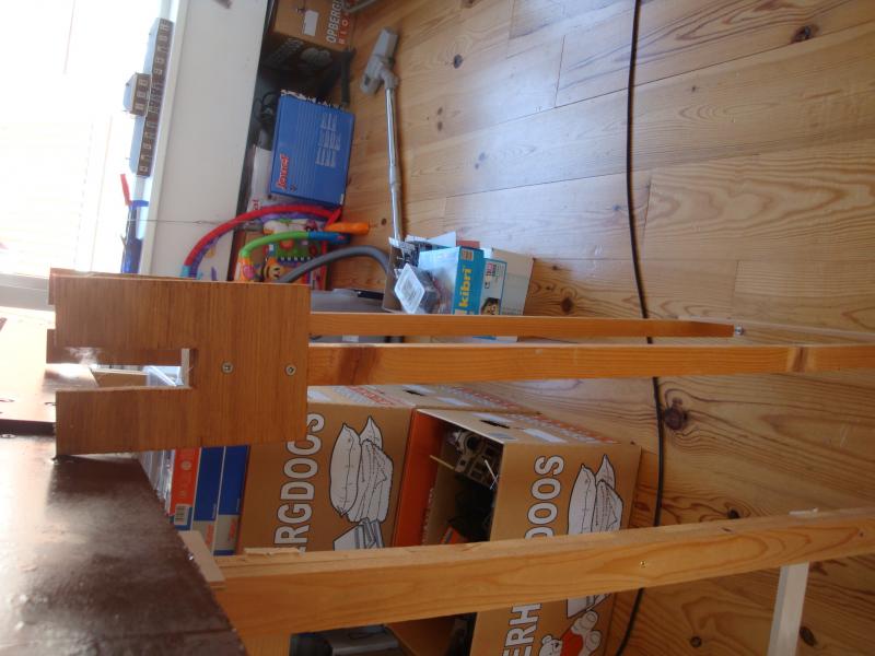

Hierbij nog de foto's van de poten.
Ze zijn gemaakt van de oude poten die ik nog had liggen, maar deze voldeden in mijn ogen niet helemaal. Elke bak had zijn eigen poten en eigenlijk vond ik dat naast dat het wat onhandig opzetten was alleen, ook een slordig gezicht. Dit oogt nu wat rustiger aan de onderkant van de baan.
De poten bestaan uit twee balken van +/- 2,5 com dik, ze zijn 100 cm lang. De dwarsverbinding is 40 com breed.
Bovenaan de poten is een stuk multiplex gemaakt van zo'n 10 cm breed en 15 cm lang. Hierin is een uitsparing gemaakt die 8 cm diep is en de breedte heeft van 2x een kopwand van een module. De modules onderling zijn nog verbonden met 2 bouten en moeren door de kopwand en worden ook door de poten nog bij elkaar gehouden. Aan de onderkant van de poten zit een soort slagmoer, waar een bout ingedraaid is zodat de poten in hoogte te verstellen zijn.
Dit is een beetje het idee hoe het een en ander in elkaar steekt ik hoop dat het een beetje duidelijker is nu.
Gr Dennis
