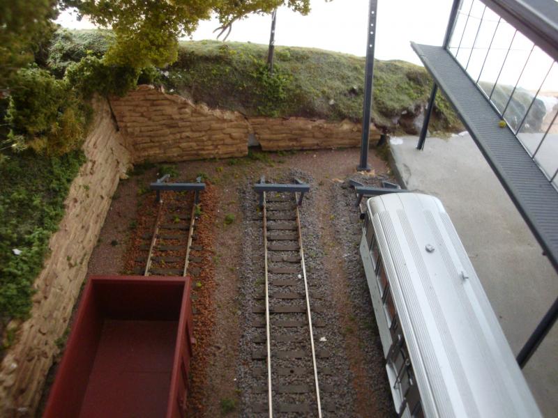

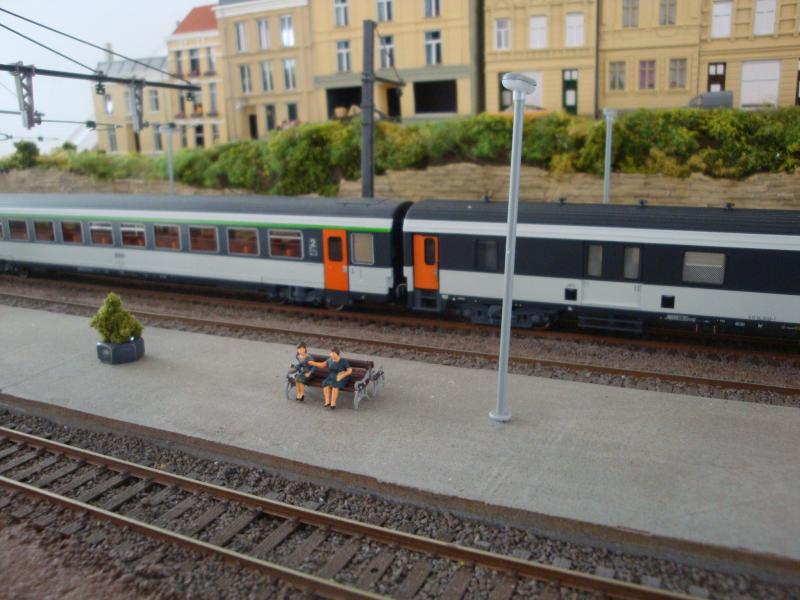

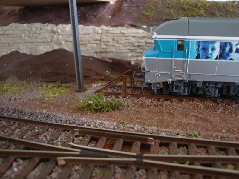

@Paul, ik heb lantarens van Viesmann besteld, hieronder een foto. Ik heb alleen nog geen tijd gehad om ze aan te sluiten.
De stootblokken heb ik gemaakt van gesoldeerde stukken spoorstaaf met baltsahout. Ik wil ze met de tijd nog wel vervangen door een wat franser aandoend model.
Hier m'n stootblokken, op de eerste foto moet het hout er nog opgezet worden en zie je alleen nog de spoorstaaf. Op de tweede foto zijn ze af.
@Mohawk, voor de lijm gebruik ik gewoon Velpon, verkrijgbaar bij zo'n beetje elke supermarkt
Gr Dennis

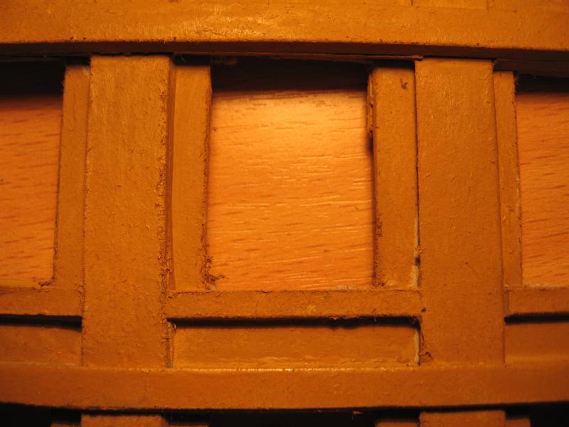

@Dennis: Voordat je straks met zwangerschapsverlof gaat
heb ik nog een vraagje over het bouwen met karton. Want ik vond jouw bouwmethode er strak en mooi uitzien! Nu ben ik met mijn karton uit de kunstenaarswinkel gaan bouwen en heb ik veel last van de papiervezels. Dus ik denk dat ik een soort heb dat minder geschikt is, als je mijn foto hieronder ziet snap je wat ik bedoel. Gebruik je nog een specifiek soort karton? Bij die Sernam loods ziet het er erg strak uit namelijk. Je komt uit de regio Rijnmond toch? Bij welke winkel koop je het, ben ik wel benieuwd naar? Alvast bedankt
Dennis.
Berichten: 982
Re:Aix-les-Bains
Reactie #334 Gepost op:
03 October 2009, 06:27:38 »
@TGVFreak, wat het zwangeschapsverlof betreft ben je net op tijd denk ik
Het karton wat ik gebruik komt bij de V&D vandaag, hier uit de mooie stad achter de duinen
waar ik woon. Het karton van de Sernam loods komt uit een kantoorartikelen zaak (lekker woord), dit is pas-par-tout (je weet wel van de foto's) karton, lekker dik en goed stevig. Verder heeft het meeste karton een grijze en een glimmende witte kant, het karton wat ik gebruik dan. Je moet altijd in de witte kant snijden om het loskomen van de papiervezels van de grijze kan te voorkomen.
Gebruik ook altijd een scherp mes, als je ook maar even het idee hebt dat het niet lekker meer snijd, hup afbreken die handel (als je tenminste een afbreek mes gebruikt) en verder gaan met een nieuwe. Ook altijd langs een stalen lineaal snijden voor strakke lijnen om alles zo recht mogenlijk te krijgen. Ook altijd zo noukeurig mogenlijk meten, om schuine stukken te voorkomen. Gebruik daarvoor ook altijd een scherp potlood want 1mm verschil tussen ramen deuren, of stroken die je gebruikt gaat je echt opvallen aan het eind.
