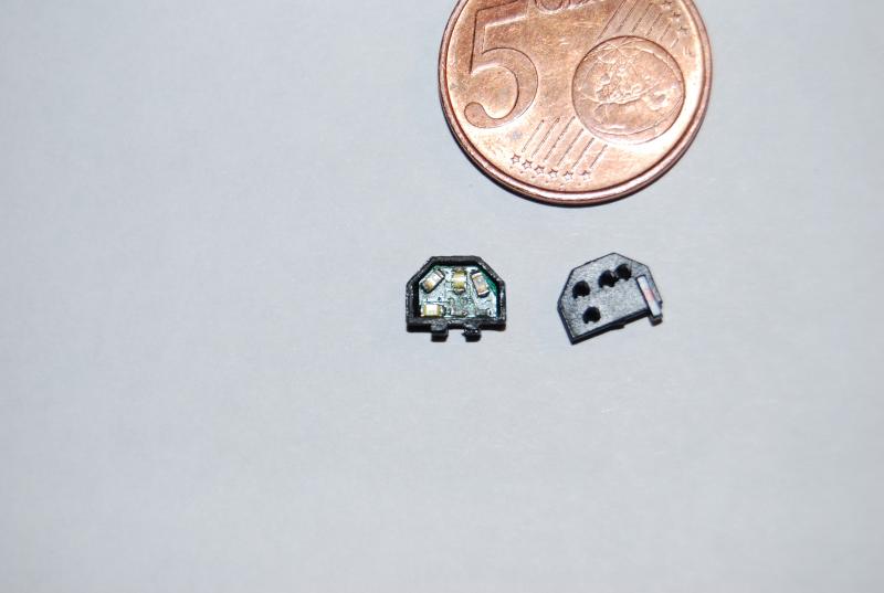

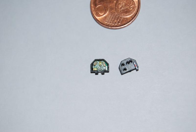

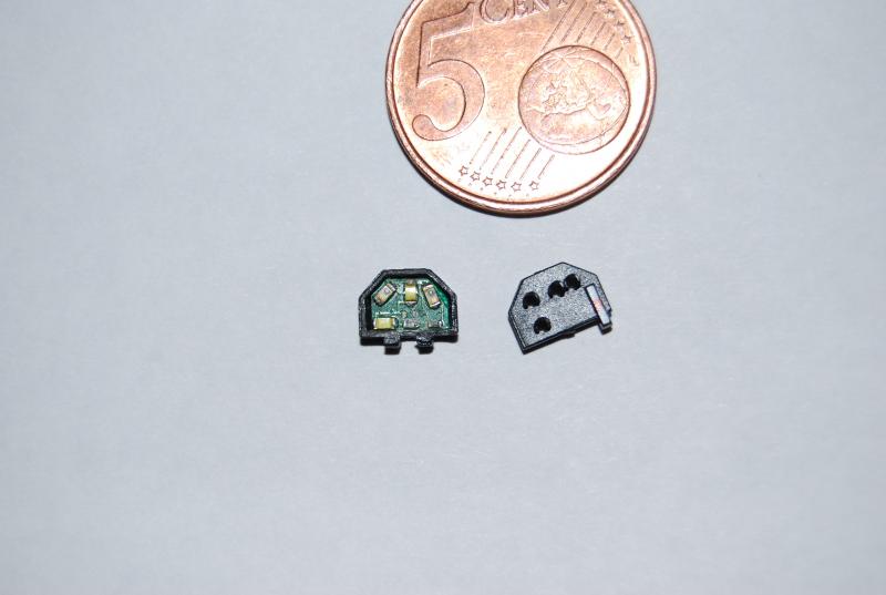

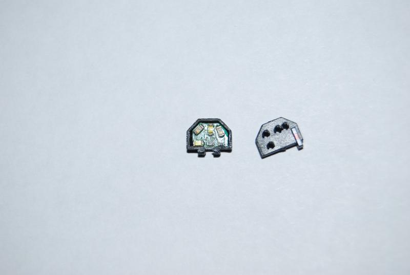

als je smd ledjes pakt krijg je dit efect
ik heb wat foto's gemaakt van een dwergsein van erbert , dit heb ik per ongeluk gesloopt omdat ik dacht dat de messingdraadjes die eraan waren gesoldeerd niet geisoleerd waren en voor kortsluitng zouden gaan zorgen , wat later bleek maakte dit niet uit  >:( slim van me
maar dan heb je een idee hoe prutsig dit werkje is
het seintje is H0
groetjes stefan

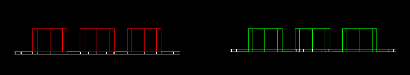

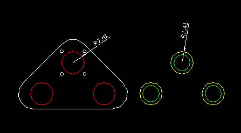

Even een voorbeeld van de voorplaat.
Links de voorplaat en rechts de lampekapjes
Links de situatie zoals ik vermoed dat jij het gedaan hebt. De lampekapjes op de plaat geplaatst.
Rechts zoals het zou moeten werken. Verzinken tot aan de onderkant.
Ook zag ik dat je de boutjes er op getekend hebt. Als je daar halve bolletjes voor gebruikt hebt verander die dan in hele bolletjes zodat ze ook verzonken zijn.
Volgens mij los je daarmee het Manifold probleem op, tenminste zo heb ik het opgelost met de Wadloper.
Groeten Frits
