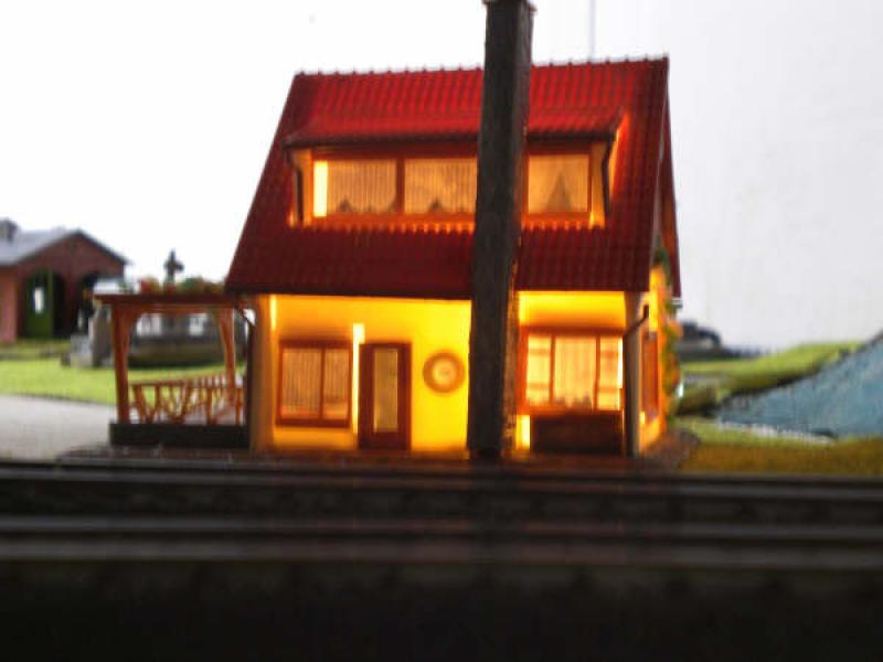

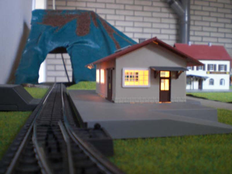

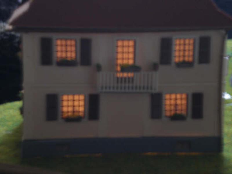

hier nog een paar foto`s
het is hier wel erg rustig he
hoe kan ik het beste het licht verdelen
Berichten: 12179
Schwarzburg-Neuffen-Bahn
Re: HO Burgstein
Reactie #16 Gepost op:
09 February 2009, 15:44:02 »
Wat je rustig noemt. Het huis op de bovenste foto staat duidelijk in brand, dus de brandweer is vast al onderweg.
Plak even wat (zwart) karton aan de binnenkant, dan schijnen de muren niet meer door en ziet het er veel mooier uit.

je kan zwart schuurpapier gebruiken of het wegdek in het donker grijs schilderen .
op het laatste huisje dat je toonde kan je misschien wat gordijnen plakken en één of twee kamers inrichten of iemand op het balkon zetten .

Probeer ook eens een aantal ramen te 'blinderen' dus van achteren bedekken met een stukje donker papier of karton. Net als in het echt brand er in een huis s'avonds of snachts ook niet in elke kamer een lamp.
Je kan voor je berg/tunnel ook gips gebruiken over een netwerk van horren-gaas dan ziet het er al gelijk een stuk realistischer uit. De gips kun je met verf (aardetinten) op kleur brengen zodat je dat later niet hoeft te schilderen. Kleine porties steeds aanmaken en verspreid aanbrengen, dan krijg je met het mengen ook steeds kleurverschil net als in het echt.
Heb je dan wat restjes gips over dan kun je dat ook eventueel aan de binnenkant van je huisjes smeren met een ijs-stokje ofzo, waar je geen licht door wilt hebben en de eventuele naadjes die er nog in zaten kun je dan ook mooi dichtmaken. Wanneer het hard is geworden komt er ook geen licht meer doorheen van je lampjes.

hoe kan ik het beste een tunnel portaal maken moet namelijk
3 portalen maken
