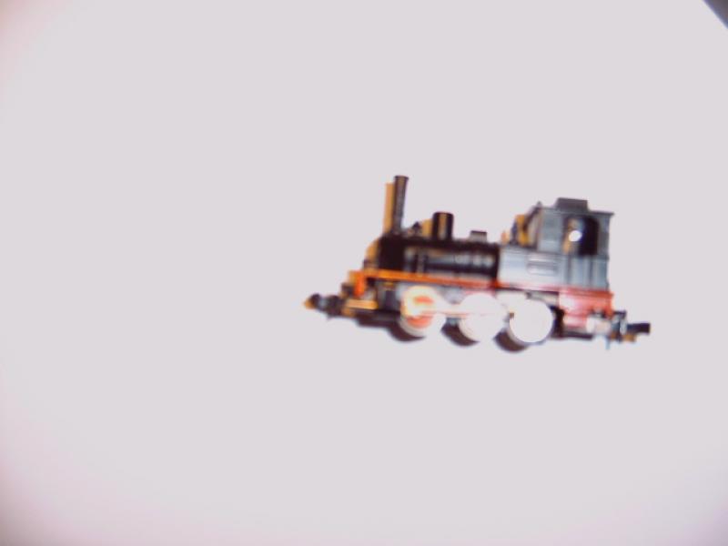

na 32 jaar in de verpakking gezeten te hebben, locomotief geheel gedemonteerd, schoon gemaakt en weer gemonteerd, loopt de locomotief met horten en storen en piept. heeft iemand misschien een idee wat het kan zijn en misschien een oplossing. Is nog geheel analoog

Wielen goed schoon? Stroomafname in de loc goed? Heb je alles weer correct gemonteerd? Beetje olie / vet gebruikt (niet te veel)?
Foto misschien?

Miniscuul druppeltje olie op de plek waar de as de motor binnengaat ( beide kanten van de motor ).

helemaal opnieuw gedemonteerd en gemonteerd, blijft hortend en stotend rijden en piepen.

srry ronald, ben nog de foto van het locomotiefje vergeten
vast bedankt

wederom gedemonteerd en gemonteerd en tevens een drupje olie geplaatst zoals karst had voorgesteld. Rijdt weer soepel . Moest alleen even van het franse platteland naar een klein stadje om bij de breiwinkel wat naaimachineolie te halen, mijn olie van 30 jaar opud was toch niet meer goed
