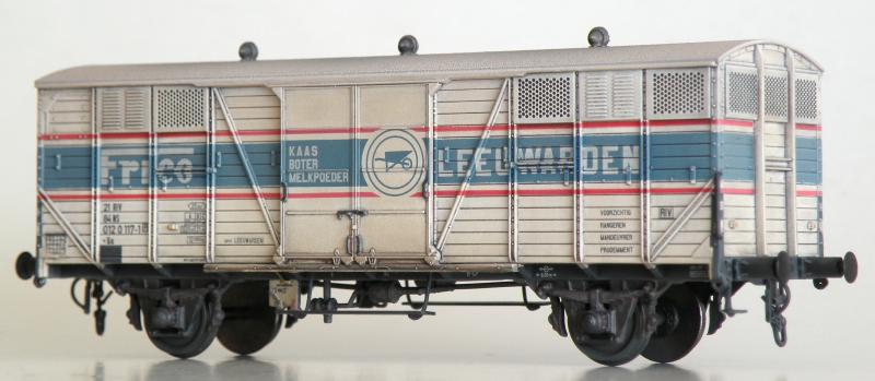

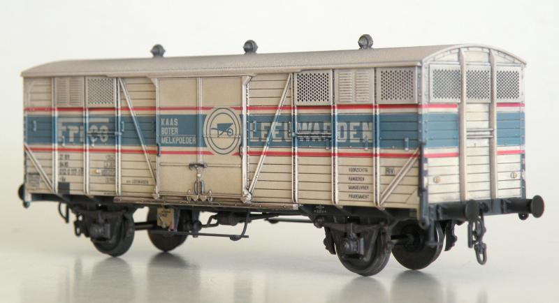

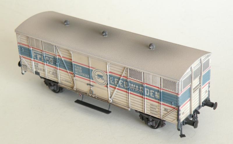

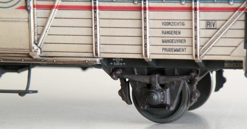

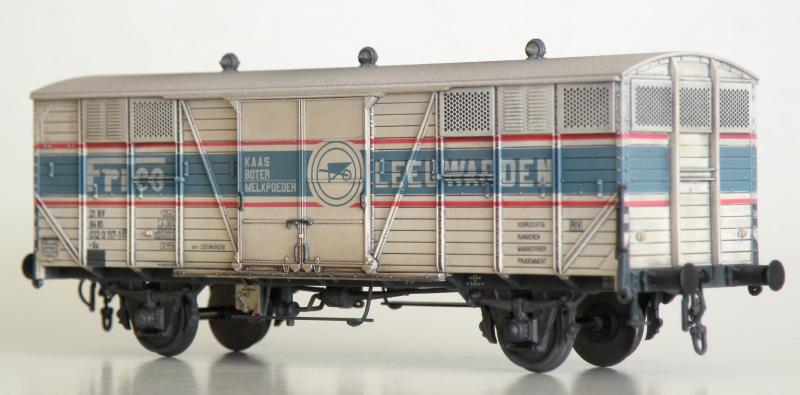

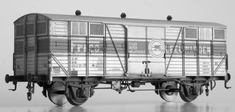

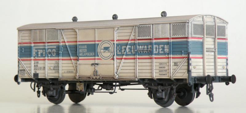

Afgelopen dagen eens met de afwerking bezig geweest :)
Dak is eindelijk naar mijn zin, geprobeerd een bitumen effect te maken en dat vind ik aardig gelukt. (Verf té veel verdunnen geeft een korrelig effect als het met de airbrush wordt gespoten, dit kon dus mooi eens positief gebruikt worden ;D) Heb het dak opnieuw wit gespoten met daarin een druppeltje bruin vermengd en later nog iets vervuild met antracietgrijs. De 'pizza-snijders' zijn ook vervangen door RP25 wielen.
Bijgaand wat plaatjes vanuit verschillende hoeken:
Goed weekend,
Roy ;)
« Laatst bewerkt op: 04 June 2011, 12:24:17 door RoyvanDijk »

Mama Mia! Gloria in excelsis Deo! Wat doe je dat toch weer goed Royboy!  :o (y) Prachtig.
Het plaatje klopt geheel volgens de grootbedrijfsfoto's die op het internet te vinden is.
Volgende keer kom ik mijn wagonnetje bij je brengen. ;D
Puik weekend en draaize!
grt Jeroen

Alle na-oorlogse NS gesloten wagens die ik ken (deze, de Gs, Gbs en natuurlijk ook de schuifwandwagens) hadden gewoon een dak van plaatstaal met grijze verf erop, geen bitumen. Wat oudere wagens hadden, daarvoor moet je eens bij de MBS of SGB vragen/kijken/zoeken, vermoedelijk planken met speciaal doek eroverheen gespannen (mogelijk inderdaad met bitumen).
De Gs en ik denk ook Gbs hadden (allemaal?) bij aflevering blank aluminium luiken, later zijn die bruin geschilderd. Bij de vierdeurs wagens waar dit draadje over gaat waren de middelste roosters met de twee rijen sleuven ook van aluminium, ook hier had de verf nog weleens de neiging af te bladderen.
Dan een vraag, onder het nummer op de wagens staat een lichtgeel rondje met iets. Wat is dat, en vooral wie helpt me aan een bruikbare foto op 'm na te maken? (in 1:1 dus)
