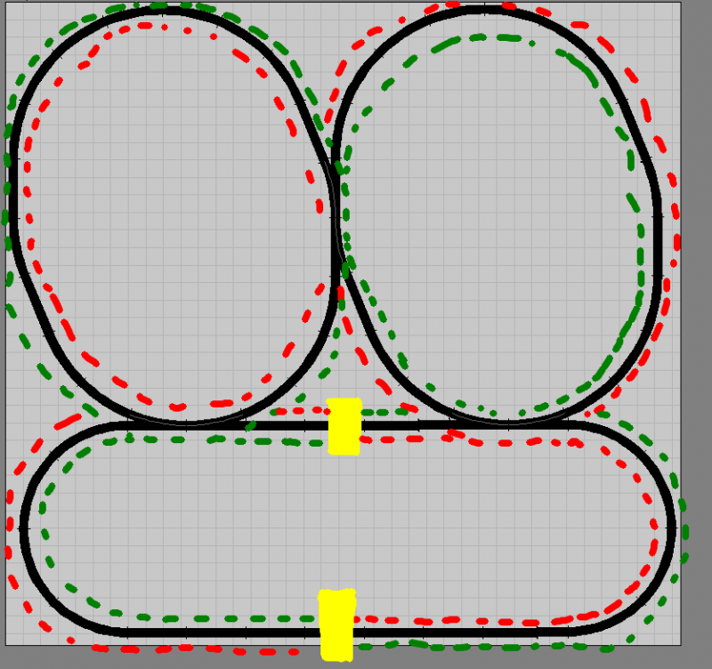

Hallo medespoorders,
Zo nu en dan heb ik een losse baan op de grond, waar mijn Fleischmann-treintjes rondjes kunnen rijden. Nu heb ik ook een keerlusmodule (ultieme keerlusoplossing), en ik ben van plan om een keerdriehoek te maken, met een baan erbij. Ik heb het een en ander op papier gezet, en een vriend van me heeft er een plaatje bijgezet, dat staat hieronder.
Mijn vraag is, hoeveel keerlussen hier nu inzitten. We zijn aan het tellen geweest, maar we komen er niet helemaal uit, wat wel en wat niet een keerlus is. Dus hoeveel keerlussen zitten er nu daarwerkelijk in?

Rick,
Met wat gefrut in Paint heb ik even aangegeven hoe de plussen en de minnen lopen.
Waar ze bij elkaar komen, heb ik een geel stukje gemaakt.
Zoals ik het nu zie, heb je twee ompolingspunten nodig.
MVG, Robin

Als je uitgaat van de ultieme keerlusoplossing, dan is het belangrijk rekening te houden met de lengte van de sectie's in combinatie met de lengte van de treinen. In dit ontwerp heb je in het midden een keerdriehoek, waarbij de lengte hoogstwaarschijnlijk te kort is.
Sander

Dit ontwerpje is slechts schematisch, de echte driehoek zal wel wat groter worden, toch, Rick?

Ja in het echt wordt ie groter. Ik denk dat het zo dan moet lukken. Dan gaan we daar eens wat leuks van maken  :)

Volgens mij zitten er minstens drie keerlussen in. In de driehoek zal je ook wat moeten isoleren.

Volgens mij maar twee, want als je de er denkbeeldig een trein op zet, en je laat hem rondjes rijden, kom je er altijd op uit dat de trein maar één kant op door de twee bovenste ovalen heen rijden. Langs de buitenkant naar boven, of langs de binnenkant naar boven. Een rondje op de onderste ovaal verandert daar niets aan.

P.S.: in de onderste zijde van de driehoek zit bij mij een isolatie. Dat moet volgens mij voldoende zijn

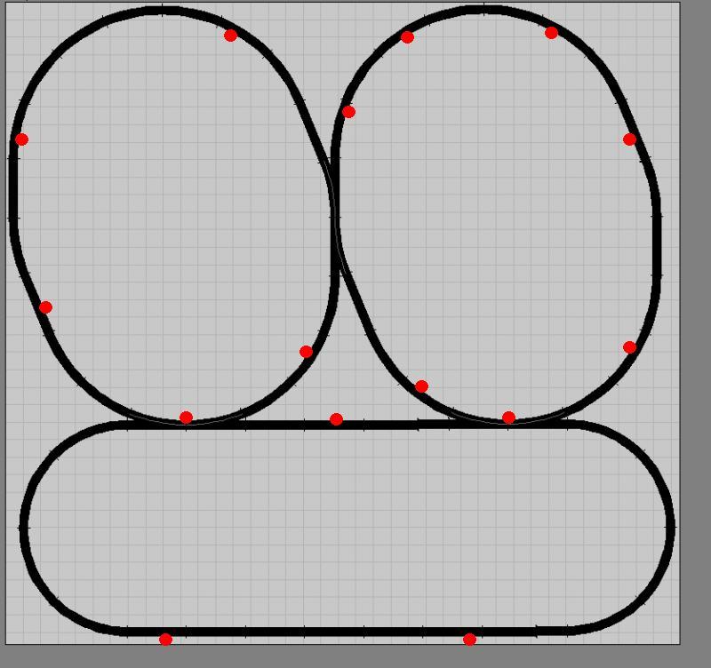

In dit creatieve ontwerp zit 1 keerlus. Deze moet op een zeer speciale manier opgelost worden.
Mvg
Wim.

Wim, zou je uit willen leggen welke speciale manier je in gedachten hebt?

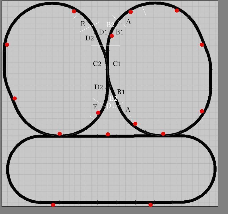

Begin eens met het lezen van de handleiding van de ultieme keerlus bijvoorbeeld, en probeer het in te passen in je keerlus situatie. Hint, je mag de delen a,b,d,e meerdere malen inpassen en aansluiten in je sporenplan.
Probeer het eerst eens zelf op te lossen. Lukt dat niet, dan is je plan te moeilijk voor je. Voorkauwen kunnen we alles maar daar zal je niets van leren.

Wim, je hebt helemaal gelijk.
Ik heb zelf even zitten puzzelen, en kwam tot deze manier van bedraden:
Het is wat rommelig en gepropt, maar doe ik het zo goed?
