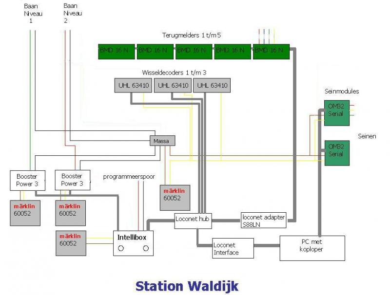

Na zoveel gelezen te hebben hoe goed Loconet wel niet werkt, ben ik gaan zoeken naar relefante draadjes op dit forum om de informatie boven te halen die ik nodig heb om mijn baan (in aanbouw) met Loconet te gaan sturen.
Nu heb ik destijds, op pagina 1 van het verslag van de bouw van die baan, een schema gezet hoe ik toen wilde besturen en regelen. Behalve de IB, PC en enkele trafo's had ik verder nog geen hardware aangeschaft omdat ik eerst de baan zoveer wilde hebben dat er rondgereden kon worden voordat ik de rest ging aanschaffen.
Nu, na helemaal Loco te zijn geworden, moet het dus met Loconet.
Ik denk dat ik het nu wel goed heb....maar vraag dus bij deze even een blik van één van de experts. Hieronder dus het schema
Gaat dit zo werken?
Hoe zou het (eventueel) nog beter kunnen?
Jakop

Je wisseldecoders kun je doorlussen en hoeven dus niet seperaat aangesloten te worden op je hub. En als je nog geen S88's hebt kun je net zo goed direct LocoNet terugmelders toepassen. Heb je ook de S88LN niet nodig.
Daar kon ik niets over vinden bij Uhlenbrock...het kan dus wel. Perfect!!
Heb je nog een advies over Merk, type?
UHL 63350 voor 3-rail massa detectie. (y)
Alleen loop je dan wel een financieel voordeel mis.  ::)
Mvg Wim.
jakop
Re:Loconet : De kern, het principe.
« Reactie #70 Gepost op: 23 July 2009, 17:47:33 »
Daar zat ik nou net aan te rekenen...
5 x de 63350 kom ik op ca. €300,=
5 x de BMD16N-print + de benodige onderdelen bij Conrad op ca. €130,- + dan nog de S88LN (€25,=) komt totaal op €155,=
Daar zit een locomotief verschil tussen  ;D
Met de  63410 voor de wissels kom ik op ca. €6,70 per wissel.
Is daar ook een goedkopere zelfbouw oplossing voor? (ik heb alleen de LocoIO gevonden €6,88 p/wissel)
groet,
Jakop
  • Berichten: 7428
« Reactie #71 Gepost op: 23 July 2009, 18:40:40 »
Helemaal goed Jakop. Die keus mag je zelf maken. ;) Ik gaf alleen aan dat er ook andere mogelijkheden zijn als de S88 modules.
Overigens: de 63350 koop je links en rechts op het web voor €45. Het prijsverschil wordt daarmee nog slechts een halve lok. 8)
Gr, Ben.
