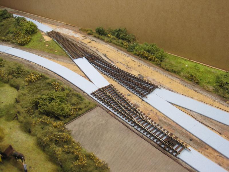

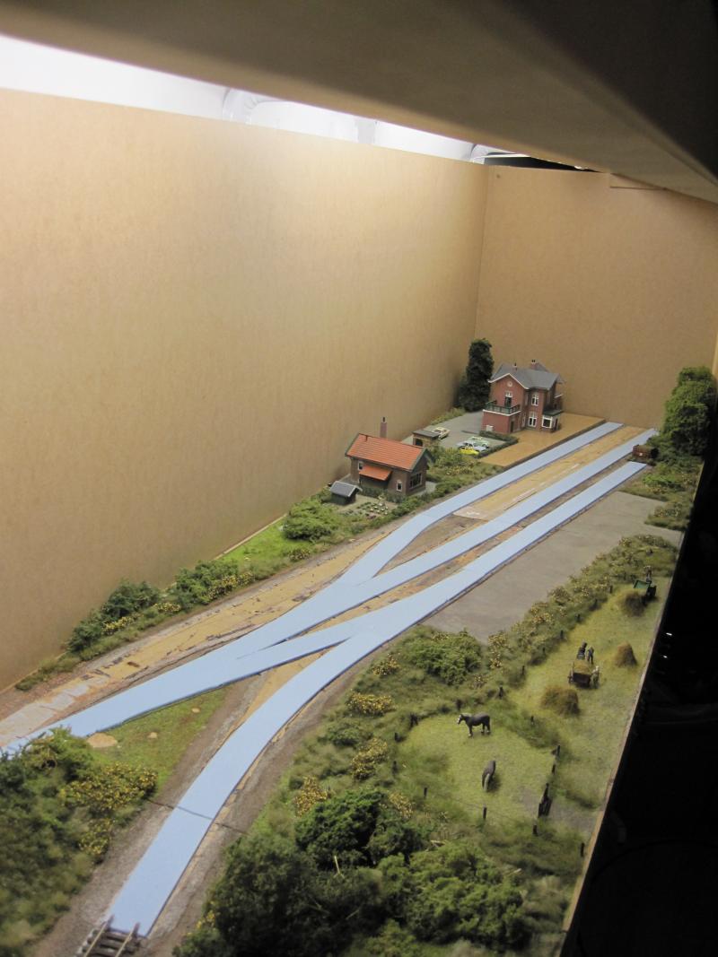

Hierbij het schokkende nieuws in beeld
De plannen zijn een beetje als volgt:
Op deze wijze kan ik vanaf de achtergrond alle sporen bereiken. Ook wordt de wissel straat iets smaller wat ruimte biedt voor wat bebouwing in achtergrond.
Net nog even wat bij het station gesloopt. Had gehoopt alleen het grind weg te halen maar toch moest het hele goederenspoor er aan geloven
. We zullen dan maar zeggen "het moet eerst een zooitje worden voor het er weer mooi uit gaan zien". Ik vind de grind keuze op de site "Avontuur in Miniatuur" wel erg geslaagd. Komende dus ff grind krabben en spoedig naar Houten voor nieuw rails en grind.
Ook wil ik deze keer wat meer aan goten een aankleding doen voor dat het grind in de baan komt. Het later plaatsen van de duik kokers van trekdraden kan toch beter voor het balasten worden gedaan

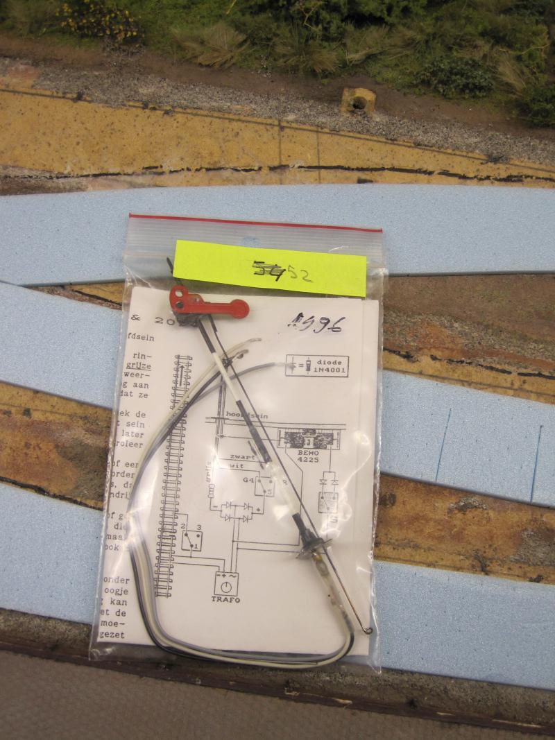

Vraagje, Ik heb nu al twee Arm seinen van Henckens. Hellaas is de drijvende kracht zoals de meesten wel weten overleden. Ik ben nu eigenlijk toch nog opzoek naar 1 Arm-Hoofdsein voor het derde spoor. Weet er iemand of deze nog te krijgen zijn of eventuele alternatieven?
Groeten Maurice

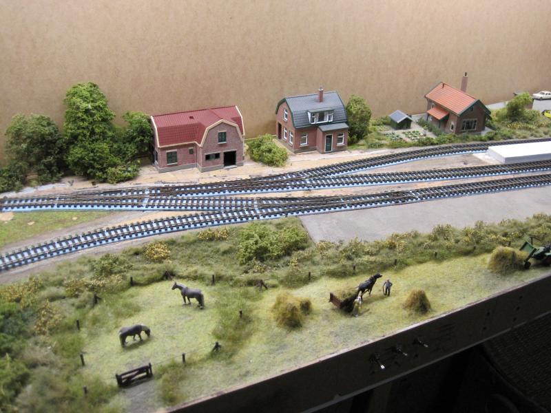

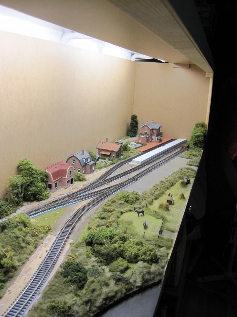

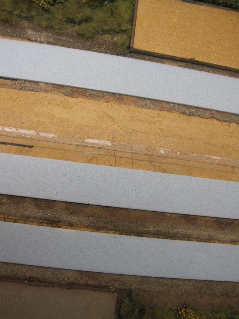

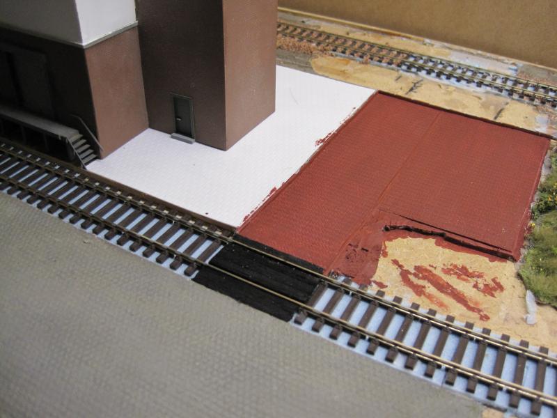

Als ik dan toch aan het slopen ben.... dan maar alles
Het staton moest het toch compleet ontgelden. Op dit moment zijn de bekende blauwe ondergrond platen gelegd. Omdat het station en perron verwijderd zijn kon ik het voorste perron spoor een centimeter naar voren halen om het nieuwe perron iets te verbreden. Onderstaand kan je de oude lijn van het spoor zien.
Ik heb ook de tegels bij het stationgebouw verwijderd. In de tijd die ik wil gaan afbeelden zie je toch vaak dat bij het stationgebouw nog de oude klinkers liggen en het perron net vernieuwd is met 30x30 tegels. Dit wil ik vergeleken met de vorige situatie omdraaien.
Ik had verder een mooi mazzeltje bij een advertentie op Mpl van Peco rails kreeg ik een lijst met andere zaken. Dit persoon had nog een oud Henckens arm sein voor €3, niet laten liggen dus
Nog een paar plaatjes.
Groeten Maurice

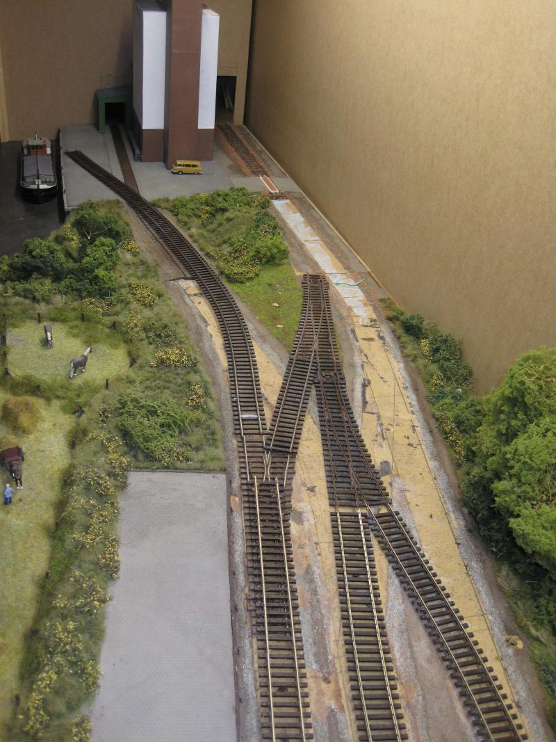

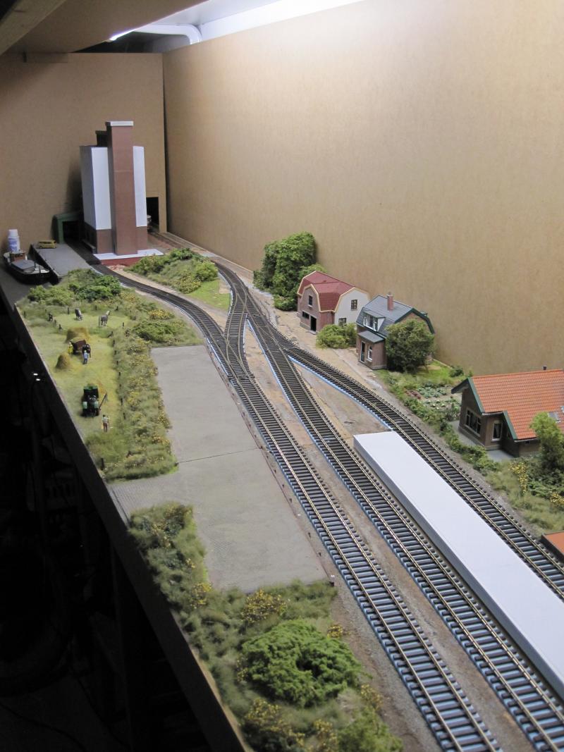

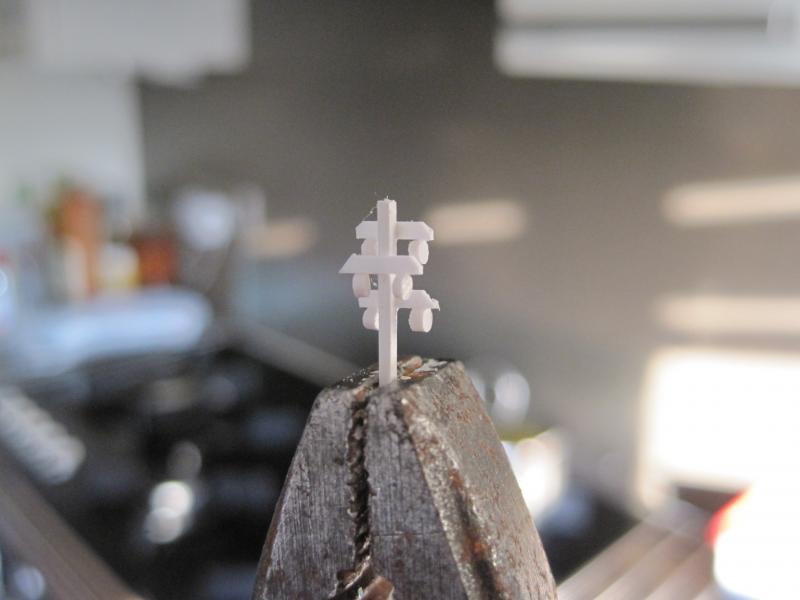

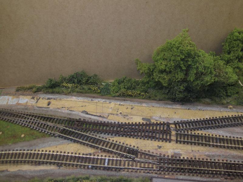

Nou de rails ligt naar zin en is getest. Al het materieel rammelt er vrolijk overheen. Afgelopen tijd ben ik gestart met alle zaken welke in en rond de sporen komen te liggen/staan alvorens ik los ga met grind. Zaken die eerst geplaatst worden zijn oversteek plaatsen, seinen, trekdraden, goten en perrons. Voor de trek draden heb ik een proefpaaltje gemaakt welke wel bevalt .

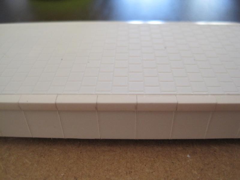

Het eiland perron is bijna klaar. (Ik heb een strook MDF bekleed met styreen plaat, een hoek strip en 30x30 tegel plaat van GM&s en vervolgens de naden ingekrast) Ik kan dus bijna de eerste stukken spoor gaan voorzien van grind.

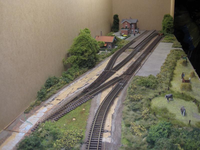

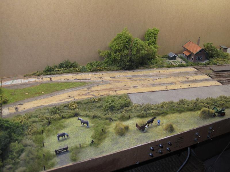

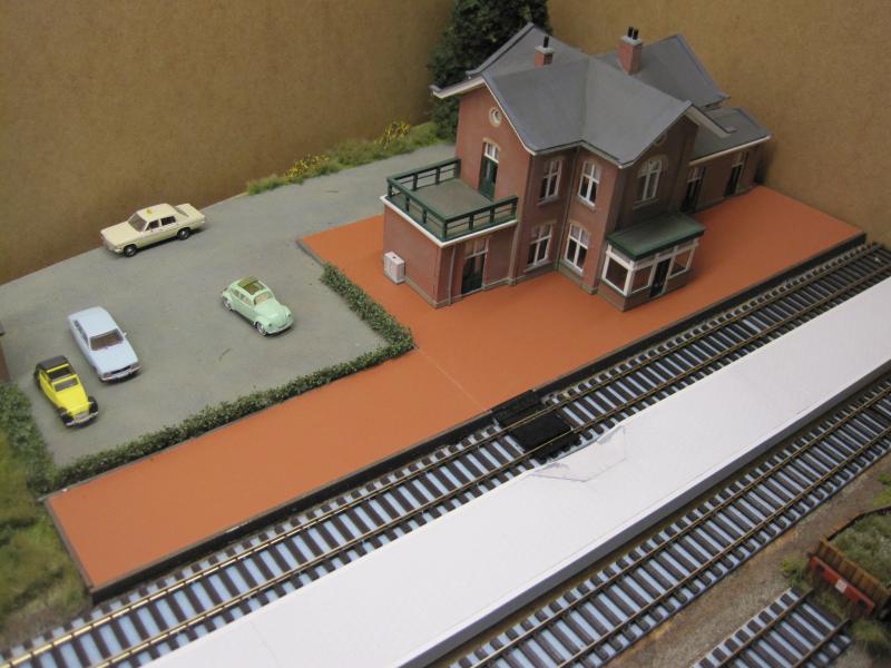

Veder toch wat zaken veranderd. Het straatspoor wilde niet naar mijn zin lukken en is komen te vervallen, ik heb nu een oversteek gemaakt naar een parkeerplaats (visgraat bestrating) naast het gebouw en bij het gebouw een stukkie 30x30 trottoir samen met een stoeprandje. Het stationsplein en aangesloten perron zijn nu voorzien steensverband om wat meer variatie in bestrating te krijgen. Het was eerder alleen kinderkopjes of 30x30, vond ik een beetje saai.
In het vrijgekomen stuk ter hoogte van de wisselstraat ben ik ook wat aan het schuiven geweest met huisjes van vrouwlief (bakkerij) en mijzelf. Er gaan daar nu twee huizen komen, de Tilly bakkerij gaat vervangen worden door een nog te bepalen model (ik zit aan de slagerij van Tilly te denken)
Er zit weer eens wat schot in de zaak. Nog wat foto’s voor de duidelijkheid.
Proefopstelling
Trekdraad paaltje
Tot de volgende keer.
Groeten Maurice

Heel fraai Maurice !!
Bijzonder mooi groen ook !
En tja, het thema en het tijdperk... kwijlen
1 opmerking: Is het perron niet iets te nieuwerwetsch ??
Grtzz,
Karst
