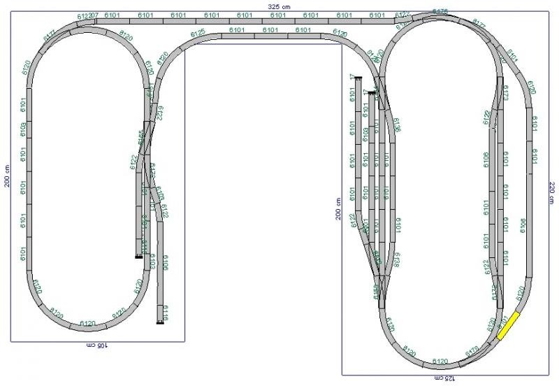

Ik heb op bepaalde stukken stroomloze stukken.
Ik ben aan het denken dat of de stroom rail verkeerd ligt of het iets met de wisselstanden te maken heeft.
Hebben jullie een idee.

oke.... dat is weer een hele uitgebreide uitleg van het probleem :) even wat vragen opstellen:
* met wat voor een railsysteem rij je? 2 rail - 3 rail?
* met wat voor een soort rails profi, model, c-rails, enz...
* wat voor een wissels liggen er.
* Analoog of digitaal??
* zitten alle raillasjes wel goed aan elkaar?
Aan de codes te zien heb je een fleischmann rails en daardoor misschien ook "denkende" wissels gebruikt of juist zelf gemaakt... deze kunnen de oorzaak zijn van het stroomloos maken.
2-rail
Fleischmann profi
Weet niet precies
Digitaal
Ja, helemaal goed

zit er misschien een onderbrekening daar in de rails? een isolatie raillasje in de binnenste rail die aan het hartstuk van de wissel zit?
o ja, is het alleen het gele stukje of meerdere stukken op de baan??? Heb je een ringleiding onder de baan liggen om op meerdere punten de baan te voeden?
« Laatst bewerkt op: 08 January 2009, 20:26:05 door ronaldk. Reden: vraag toegevoegd »

Gok: zoekwoord: denkende wissels. Zitten de "nietjes" nog wel in al je wissels en heb je een ringleiding gebruikt?

Dat was ik er vergeten bij de vermelden, het gele stukje is de aansluit rail voor de spanning.
De "nietjes" zitten er overal nog in. Ik heb niets verwijderd.
Ik gebruik geen ringleiding. Gewoon direct aangesloten.
Hoe moet dat dan in digitaal?

hum ik denk dat het contact niet overal even goed en daardoor niet overal genoeg spanning op de rails komt te staan.
Een ringleiding zijn twee losse (dikke) elektriciteitsdraden aangesloten op de trafo of booster en die zijn weer verbonden aan de rails. Deze elektriciteitsdraden lopen langs de gehele baan en worden meestal zo om de 2.00 meter aangesloten op de rails. De rails wordt dan gevoed via de ringleiding.

Bedankt voor de antwoorden, nu heb ik nog een vraagje.
Hoe moet ik dan die ringleiding stroom geven vanaf de Multimaus?
Gewoon die 2 draden van de Multimaus naar de rails aan de ringleiding draden vastsolderen?

Ik hoop dat je dan wel bedoeld de draden vanaf de booster. en de booster sluit je aan op de ringleiding. Je kan de draden van de ringleiding vastsloderen aan de rails. Heb je ook gekeken naar de link van een paar berichten boven? Daar staat het ook in.

Ik bedoel inderdaad de draad vanaf de booster.
Maar maakt het dan niet uit in welke volgorde ik de boosterdraden aan de ringleiding soldeer?
Ja, ik heb de link gezien. Maar die heeft een Intellibox als voorbeeld. Ik heb een Multimaus

maakt voor het principe niet uit. En welke volgorde vanaf de booster, ik neem aan welke kleur aan waar moet maakt bij de multimaus niet uit. Je moet wel opletten dat de spoorstaven wel met de juiste kleur verbonden worden!! anders krijg je kortsluiting!
