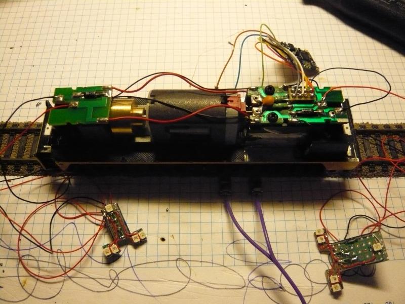

Afgelopen weekend een Zimo MX64R gekocht en eens gekeken of de loc nog wil rijden. Dat had ik namelijk nog niet getest. Het rijdt, maar kan wel een smeerbeurtje gebruiken...

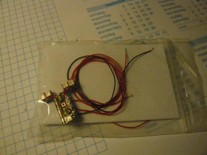

Nu ik een decoder heb, kon ik direct even kijken of de setjes van Hans werken.
De lichtsetjes, al enigszins bijgevijld om ze passend te maken voor in de kap.
Allereerst de originele gloeilampjes verwijderd en vervolgens de lichtsetjes erin gesoldeerd. Alleen de frontseinen aangesloten, de sluitseinen ga ik op een andere manier doen, zodat deze apart schakelbaar wordt. Bij het testen werkt het niet zodra ik op f0 druk, in geen van beide richtingen brandt de verlichting.
Heb de rode en zwarte draad al omgedraaid, maar dit haalt niets uit. Nou vraag ik mij af of ik iets fout heb gedaan? Hieronder een foto van de proefopstelling.
De zwaailichten ga ik aansluiten dmv smd-ledjes en een weerstand. Dit op aanraden van Manuel, hij heeft dit al eens gedaan bij een 2400. Bij Pijp-lines zijn deze te koop en heb ik gelijk twee setjes meegenomen. Ook dit wilde ik kijken of het werkt, maar ook dit krijg ik nog niet aan de praat. Dit heb ik aangesloten op een extra functie uitgang. Ik vermoed dat ik wat met cv's moet spelen om het werkend te krijgen.
Hopelijk kan iemand mij vertellen hoe ik het een en ander aan moet sluiten om het werkend te krijgen..

Lars, ik heb mijn reserve setje op Rail liggen, dus kan ff niet zo snel zeggen hgoe of wat, maar ik denk dat je de setjes beter op de decodervoet rechtstreeks kan aansluiten. Uit mijn hoofd gezegd moet blauw op zwart (ja ik weet het onlogisch) en de ene rode op geel en de andere op wit. Dan zou het moeten gaan.
Ik heb alle setjes gecontroleerd, dus ik weet iig zeker dat ze werken.
Kom je op rail?? Dan is het zo opgelost.
hans

Hans, ik ga morgen naar Rail. Zal ik de loc en setjes meenemen?

Doen, kom dan na opening ff an, zorg ik dat de setjes werken.
Bedenk ff hoe je eea geschakeld wilt aan wat, dan komt het goed!
Hans

Bedoeling is de frontseinen met de rijrichting mee en de sluitseinen apart schakelbaar. Dit kan door het aan te sluiten op de extra uitgangen (gelezen in feb nr van RailHobby).
De zwaaiverlichting moet vervolgens op een functiedecoder komen. Deze decoder moet ik nog aanschaffen. Tip gekregen van Sander Lageveen om Brelecs te kopen, betrouwbaar en relatief goedkoop (5 voor €60,-)
Goed, ik zie je morgen! Vertel ik het je nog eens

Een paar nog wel!
Ik heb nu nog 1 set, maar ik zou ze bij kunnen maken.
Dat doe ik dan wel eenmalig, anders blijf ik aan de gang.
Graag hier een korte reactie als je een setje nodig hebt.
Kosten blijven 7,50 euro (materiaal). en excl verzenden.
Ik ben in principe in Houten 12 december, weet alleen nog niet hoelaat.
Groetjes, Hans
Edit: het is DCC only by the way.
