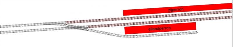

Is er in Nederland een voorbeeld van een doorgangsstation met een eiland- en zijperron samen?
Marco.

« Reactie #4 Gepost op: 20 January 2014, 22:29:01 »
Je bedoeld een eilandperron met daarin een kopspoor dat maar aan een kant een perron heeft? Oa. Zwolle heeft dat volgens mij.

« Reactie #5 Gepost op: 20 January 2014, 22:29:37 »
Of een eilandperron, en daarnaast nog een zijperron? Dat komt heel veel voor. Bijvoorbeeld Deventer, Meppel, Zutphen, Zevenaar, Tilburg, Hoorn, Roermond en vast nog wel veel meer.

M@rco
  • Berichten: 851
Re: Nederlandse Perron
« Reactie #6 Gepost op: 20 January 2014, 22:35:25 »
ik bedoel dit :

« Reactie #8 Gepost op: 20 January 2014, 22:43:29 »
Precies die situatie met een kopspoor langs het eilandperron ken ik niet (het is dan ook niet echt een eilandperron...). De situatie doet nog het meest denken aan een station als Baarn.

M@rco
  • Berichten: 851
« Reactie #11 Gepost op: 20 January 2014, 23:06:25 »
Maastricht heeft dit enigszins ...
Alleen het "eilandperron" loopt dan nog in het verlengde door maar dan iets smaller.
Waarom is dit dan niet echt een eilandperron?
Is dit een realistisch voorbeeld?
Graag jullie reactie.

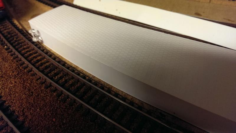

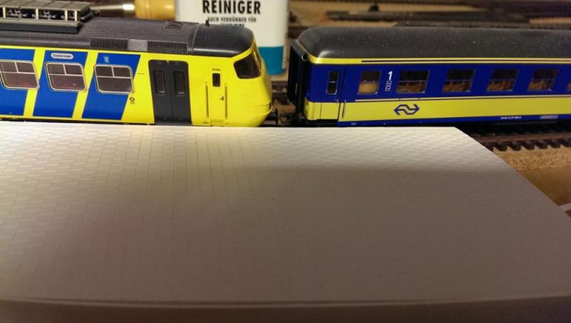

Hallo Marco,
Ik heb ze voor Koningshoven besteld bij sleutelspoor (Gerco van Beelen)
Dit zijn plots die eenvoudig in elkaar te maken zijn en zien er heel echt uit.
Let nog even niet op de rand want deze staat op de foto nog los er tegen aan ;D
Ik zou zeggen zoek eens op hun site www.sleutelspoor.nl
http://www.sleutelspoor.nl/projecten/perron.html
Gr. Theo
« Laatst bewerkt op: 21 January 2014, 08:36:21 door Theo »

Kijk ook eens bij markenburg is karton maar erg stevig en goed gedetailleerd
Succes
