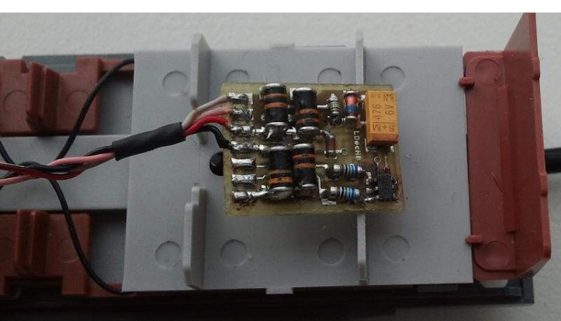

ZwolsBas
Berichten: 3139
NL/NS vanaf 1945
Re:Fleischmann Profiboss
Reactie #22 Gepost op:
26 April 2012, 12:15:28 »
Van adres veranderen reageert ie gewoon op geen enkel probleem.
Hierbij de foto.
Vraag me ook af welke merk deze is.
Lijkt een Brelec.
https://images.beneluxspoor.net/bnls/decoder_6.jpg

Berichten: 8100
Reactie #23 Gepost op:
26 April 2012, 12:24:30 »
Nou hoe de decoder is gesoldeerd is wel duidelijk
Gr.
Eric

ZwolsBas
Berichten: 3139
NL/NS vanaf 1945
Reactie #24 Gepost op:
26 April 2012, 12:54:58 »
Aan de solderingen zie ik niks, geen enkel contact maakt contact met een andere draad...
Programmeren enzo lukt prima.
Kan het zijn dat de spanning via de motorkabels naar binnen gaat ?
v140
Berichten: 584
Reactie #25 Gepost op:
26 April 2012, 13:11:44 »
Hoi
Als ik die foto zo zie zou ik hier niet veel moeite insteken.
Ik zou de boel er gewoon uittrekken en een decoder, naar je eigen keuze, met
stekker plaatsen.
Het solderen van een decoder aan een loc met voorbereiding voor decoder is volgens mijn bescheiden mening
een volstrekt overbodige handeling. Zo te zien is het ook al geen echte recente decoder.
Gewoon een nieuwe erin met NEM stekker, dan weet je waar je aan toe bent.
Gr. Ron
Laatst bewerkt op: 26 April 2012, 13:14:08 door v140
Gr. Ron
Berichten: 22762
Reactie #26 Gepost op:
26 April 2012, 13:17:08 »
Maar veel saaier.
Zou zomaar een complete zelfbouwdecoder kunnen zijn. Projecten genoeg te vinden op het net. Doe het maar eens na heren kritikasters. De stroomafnamedraden en de motordraden zitten op de juiste plekken aan de stekker gesoldeerd. Dat functioneert natuurlijk best.
Mogelijk is er helemaal niks geks aan de hand en laat deze decoder zich gewoon niet uitlezen. Dat hoeft voor het uitzetten van de vertraging geen punt te zijn. Als de NMRA standaard is gevolgd zitten die op cv3 en cv4. Zet die op 0 en de vertraging is weg. Experimenteer een beetje met de waarden en je merkt vanzelf wat mogelijke instellingen doen.
