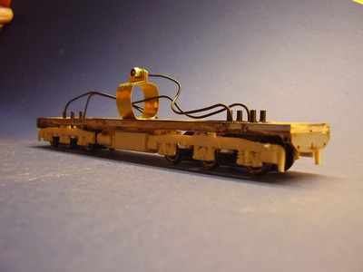

de aandrijving is online gezet.

echt mooi gedaan! Dit kit is toch uit de 3mm serie van worsley works?
Groet
Bernd

leg dit maar uit ???

« Reactie #21 Gepost op: 06 January 2009, 13:28:25 »
Een Britse 'foot' gedeeld door 87 levert 3,5 mm op.
3 mm zou ongeveer 1:101 zijn.
stig
  • Berichten: 10080
Re: BNLS-Werkspoor - Class 58
« Reactie #22 Gepost op: 06 January 2009, 16:30:12 »
Zo is dat. Uit mijn hoofd heb je 2mm=N-spoor, 3,5mm=H0, 4mm=00, 7mm=Brits spoor 0.
  • Berichten: 1599
    • sleutelspoor
« Reactie #23 Gepost op: 06 January 2009, 19:10:51 »
De maat 3mm scale is een andere maat dan HO want het wordt speciaal genoemd op de site van Worsley works. www.worsleyworks.co.uk In het handboek van Gerard Tombroek. Op pag. 10 staan alle maten waaronder:HO 1:87,08 zoals bekend met spoorbreedte 16.5 mm  en scale 3mm is 1:101,6  met spoorbreedte 14,12 mm. En zo is ook nog N 1:160 en scale 2mm 1:152,4. Dit is uitwisselbaar want ze rijden op de zelfde rails. Maar wil je het via finescale doen dan zouden ze dus op resp. 9,7 en 9,42 mm moeten rijden.
« Reactie #24 Gepost op: 06 January 2009, 19:54:22 »
Ha Gerco, en de rest die reageert op mijn bouwacties.
Dat 3,5 mm zo makkelijk was om te rekenen had ik niet verwacht. gewoon een Foot delen door 87, maar het spreekt voor zich.
« Reactie #26 Gepost op: 06 January 2009, 21:50:10 »
De decals zijn van Kleinspoor het is een samenvoeging van 1200 en 5800.
De transfers die in het assortiment zitten zijn 1:76 voor de locs van Hornby en Heljan.
Dus veel zijn er te groot. Samen met die van de 1200 is er wat van te maken.
Ik heb ook de 58-ers gemaakt van Hornby maar deze zijn enorm groot en zo lelijk. Dat was nog heel veel werk voordat ze toonbaar waren. Ramen vervangen, handraisl gemaakt en de verlichting aangepast.
Maar ze bleven te groot, zeker als je 'm naast een class 66 zet, want dit is een evolutioneerd model van de class 58.
Zo bestaat de class 59 dat is exact de 66 maar dan met minder vermogen.
Als je meer informatie wil over de class 58 is het handig om te kijken op de website: www.c58lg.co.uk.

stig
  • Berichten: 10080
« Reactie #27 Gepost op: 06 January 2009, 22:08:53 »
Maar als ik het dus goed begrijp is dit de 3mm kit van Worsleyworks. Dus niet een 3,5mm kit? Dan is het dus niet H0 oftewel 1:87. Dan issie dus straks kleiner dan een Class66... Jammer...
JAB van Ree
  • Berichten: 3796
« Reactie #28 Gepost op: 06 January 2009, 22:24:39 »
@Stig : zie http://www.worsleyworks.co.uk/1-87/1-87_Loco.htm
Ze verkopen de kit als exact 1:87, dus ik ga ervan uit dat het dat ook is.
Dit blijft wel jeuken, hoewel het mijn tijdperk niet is... misschien als de pond nog iets verder zakt ;) Heb al gemaild, voor 61 pond (incl paypal fees en verzending) heb je de kit thuis.
stig
  • Berichten: 10080
« Reactie #29 Gepost op: 06 January 2009, 23:44:20 »
Ow, gelukkig, dan had ik even poep in mijn ogen. Ik kon het niet vinden. Thanx!
