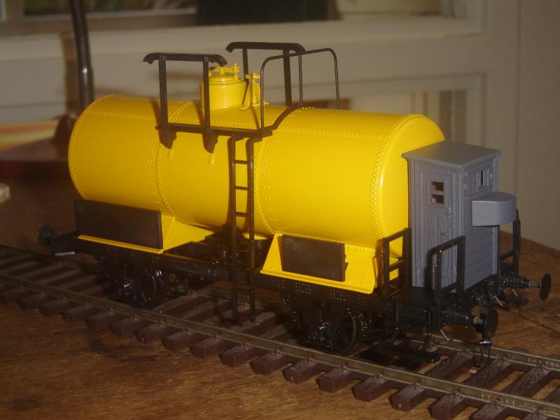

Ondanks dat gaat het er toch (weer) fantastisch uitzien Edwin,
je hebt overigens een hoog werktempo.
Ondertussen vervuil ik je draad maar even met een eigen foto betreffende mijn 'tussendoortje.' Ik ben toch wel aardig tevreden over hoe het geel is opgetrokken. Het wachten is nu op de MK transfers.....
Groeten, Paul

Hallo Paul,
Strak spuitwerk! je ziet er niets meer van!
Succes met de afbouw, wordt een mooie wagen.
