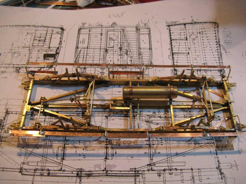

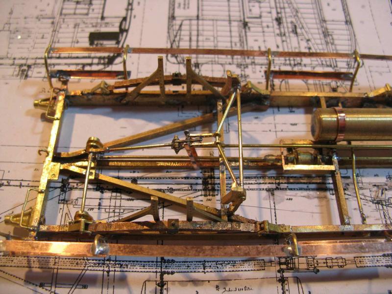

Omdat Nienke, onze hond, bevallen is van 3 pups kijk maar eens op
http://www.vanhetbergseveld.nl/
, leek mij het maken van de brug, en dan met name het lijmen met MEK niet verstandig. Dus dan maar iets anders.
Treintjes is dus niet de enige hobby, hondjes ook. Met andere woorden, je hebt net zo veel tijd voor iets, als je zelf wilt, wel jammer is dan in werken zoveel vrije tijd gaat zitten
Dat is dan een wagonnetje geworden, waar ik eens lang geleden, een tekening van besteld heb, in het Utrechts archief.
Ik dacht eerst om een 0-scale onderstel te gebruiken, maar zo'n beetje alles loopt net verkeerd. Dus dan maar zelf iets bakken. Onderstel is dus van messing strip, onderdeeltjes uit de "rommeldoos".
Bovenbouw wilde ik eens maken van hout, net als in het echt. Met messing U en hoekprofielen. Eens kijken wat dat wordt....

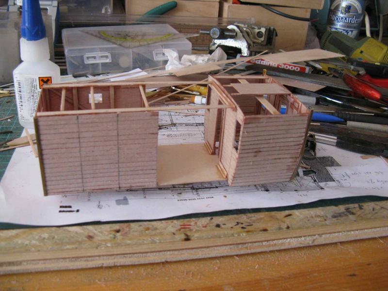

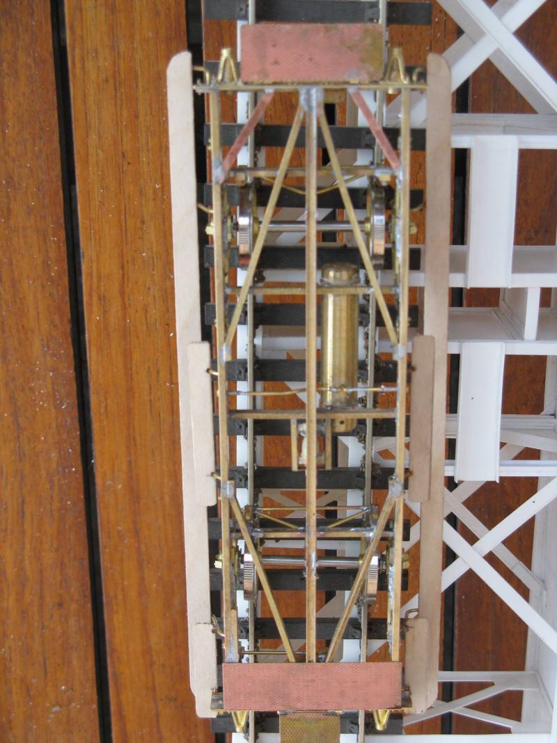

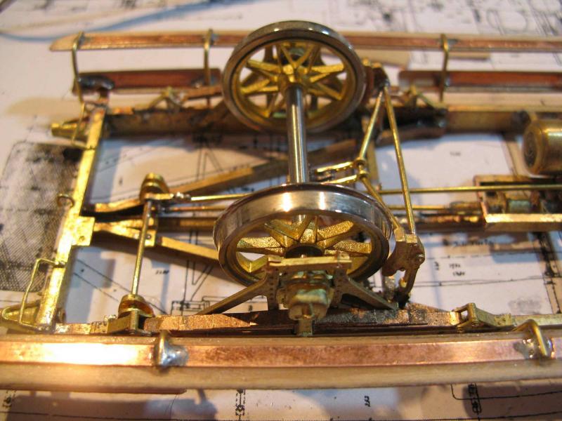

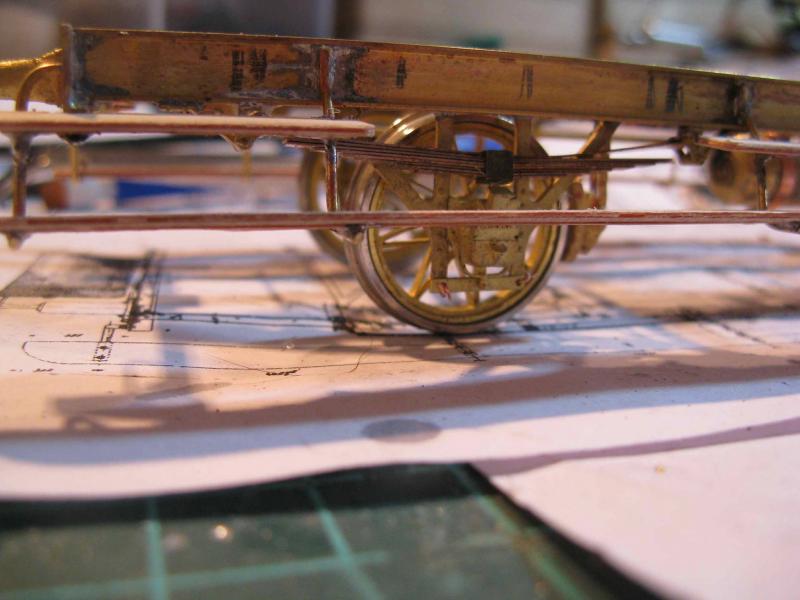

Ben weer wat verder, wat onderdelen erbij gebakken. Onderstel is nu vrijwel klaar, enkele details maak ik er pas op, als de bak ook (ver) klaar is, voor de positionering.
Edwin

Superstrak dat onderstel. Ik neem aan dat je voor de remmen e.d. bij Schnellenkamp hebt ingekocht? En nu gauw even spuiten, we willen het resultaat zien

Hio Huib,
Nee, die komen uit de "rommeldoos".
ALs ik op beurzen of zoiets kom, en ik zie interresante onderdelen, koop ik die. Zo bouw je in de loop van jaren, een leuke rommeldoos op, waarmee je dan zonder problemen zoiets kunt bouwen.
Bufferbalken, aspotten, en ophanging, wielen (incl. kogellagers) komen van restanten prilotrain, en die zijn volgens mij van micro metakit, van een tankwagon. De aspotten zijn natuurlijk niet 100% HSM, maar ze lijken er wel veel op. Profielen komen van Hassler, restanten onderdelen van diverse onbekende oorsprong. (philotrain/snellenkamp/.........)
groeten
Edwin

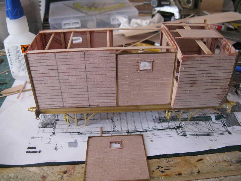

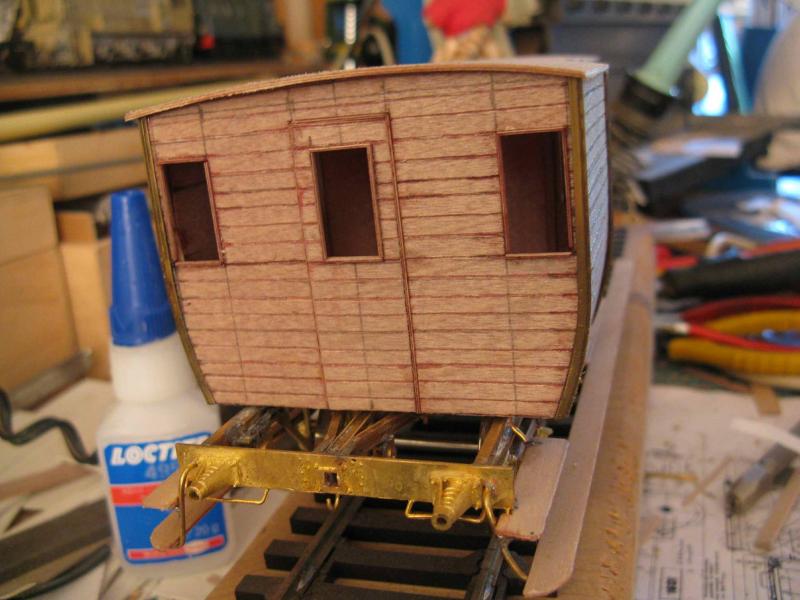

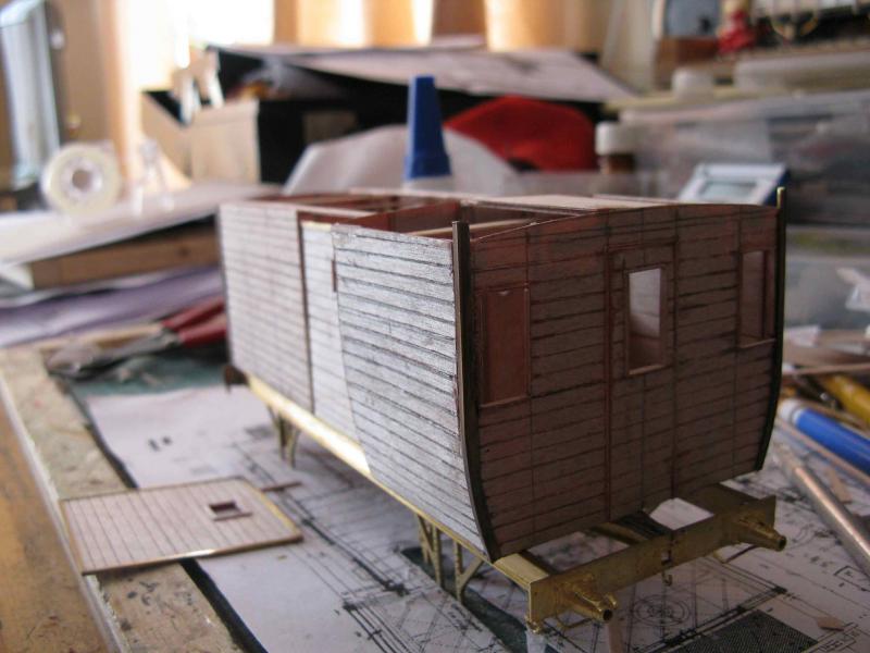

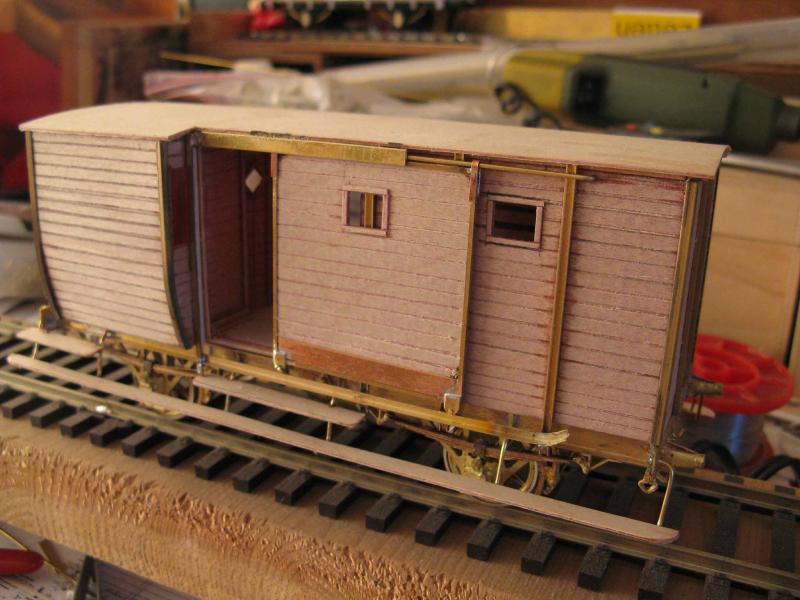

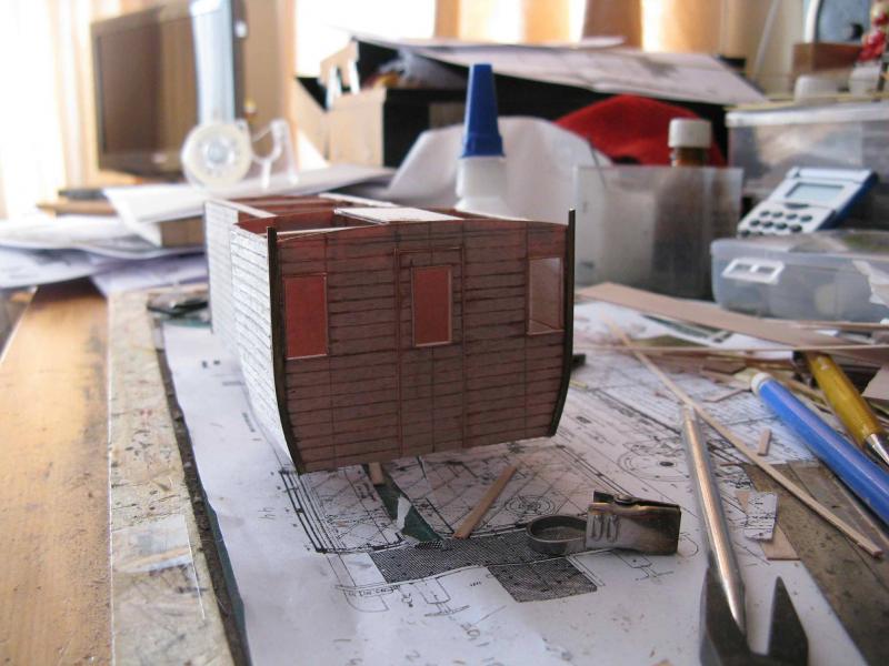

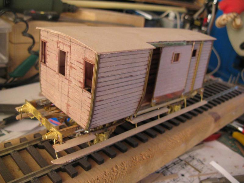

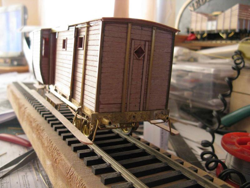

weer wat verder..
Edwin
Laatst bewerkt op: 10 February 2014, 20:33:27 door guest7823
Nervensäge.
Berichten: 9924
Re: BNLS Baanbreker - Raamsdonk, in schaal 0, en verder alles wat er op rijdt.
Reactie #129 Gepost op:
04 June 2010, 09:48:04 »
gaaf! ben benieuwd hoe zo'n houten bak geschilderd en wel overkomt, of de structuur niet te grof wordt voor zo'n keurig nederlands bakkie.

Precies, ik hoor wel eens mensen praten, over dat echt hout veeeeeeeeel mooier is, dan messing, dus dat wilde ik eens proberen. Ik denk dat messing (etswerk) mooier en ook echter is, maar je moet eens wat proberen he??

Overigens; benieuwd hoe je echt houten gebakkie gaat tonen, bij de meeste goederenwagens zie je enkel aan de planknaad dat het om hout gaat. De nerf is ver verborgen onder dikke lagen verf. Alleen bij blank gelakte rijtuigen heeft de nerf zin.

Jaja maak ons maar weer nederig met zo'n mooie reeks plaatjes. Dat gaat er echt netjes uitzien!
