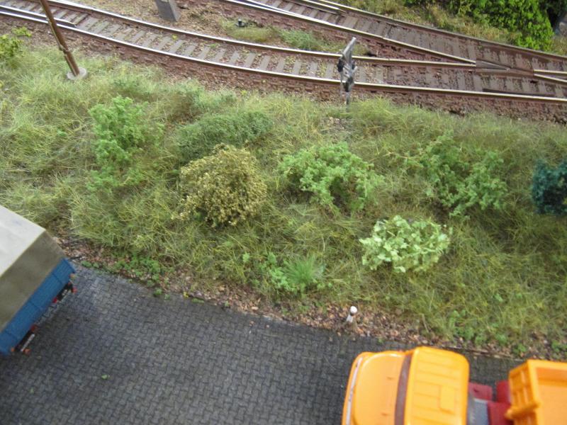

Ziet er goed uit! Misschien zou iets wat kleur variatie in elke strook het nog wat levendiger maken

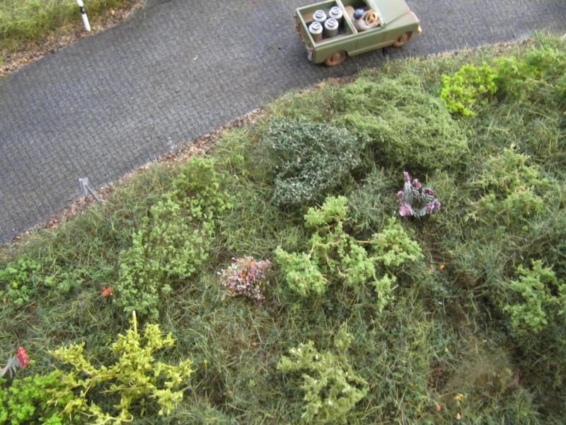

Zeker. Als ik hier en daar de stroken met wat groenspul uit m'n 'eigen' kleurenpalet bestrooi, wordt het wat gevarieerder en meer passend bij de rest van m'n groen.

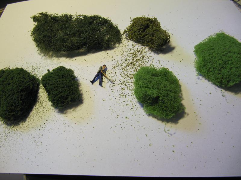

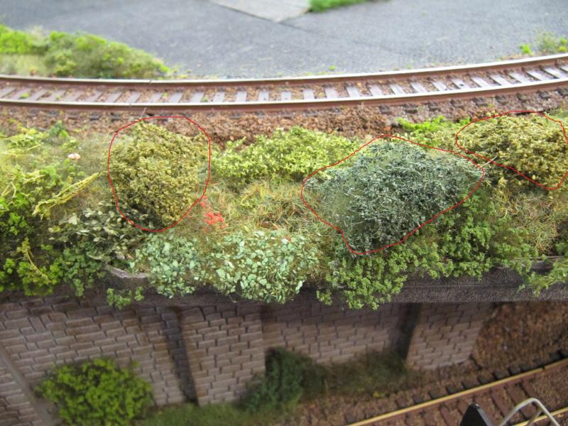

Volgende test, met bollen groen om struiken van te maken. Normaal gesproken mijn favoriete materiaal. Hier merk ik dat de bollen niet zo makkelijk uit elkaar te pulken zijn en snel hun 'groenkorrels' verliezen. Dat zie je op onderstaande foto al.
Eerst maar weer op een A4-tje gelegd:
Zo meteen eens knippen en verder modelleren.

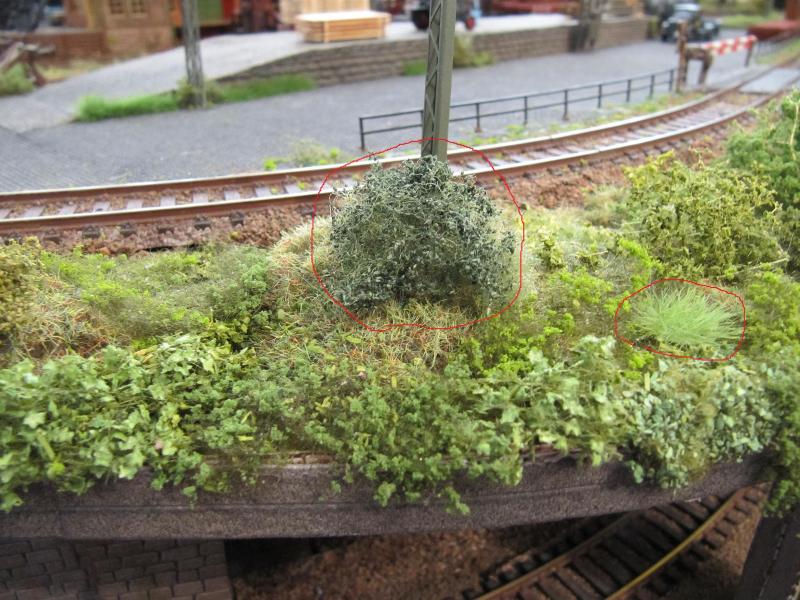

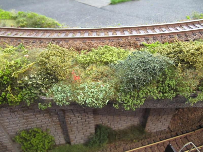

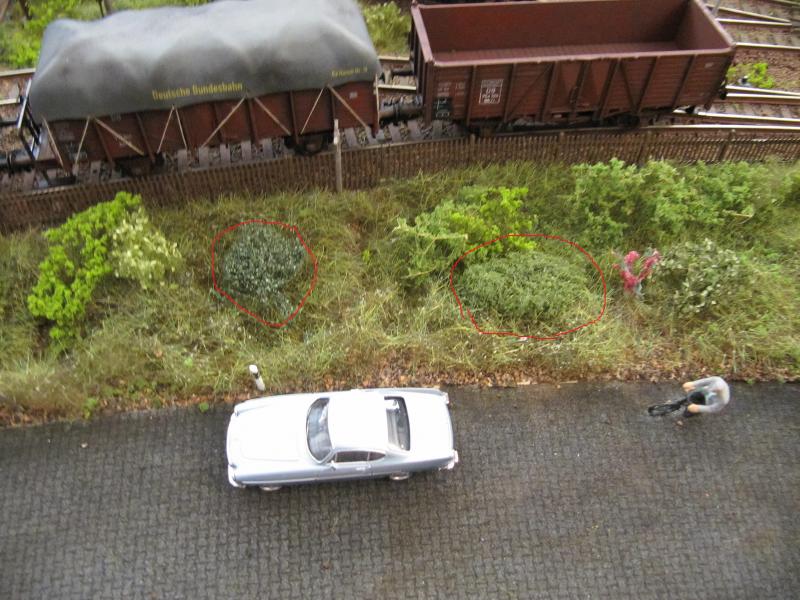

Met de struikjes kan ik goed uit de voeten: knippen en voorzichtig uit elkaar pulken levert een goed resultaat op. Bovendien valt de kleurstelling van het materiaal goed binnen m'n kleurenpalet. Alleen de bollen heel lichtgroen heb ik niet gebruikt; die deden bij mij wat onnatuurlijk aan.
Alle foto's zijn gemaakt met een eenvoudige compactcamera. Steeds setjes van twee: de eerste zonder markering van het nieuwe groen, de tweede met.

Ruud,
Zoals altijd heb je weer hele duidelijke foto's geplaatst. Zelf met een eenvoudige compactcamera kun je prima plaatjes maken.
Het nieuwe groen past volgens mij niet zo goed bij je baan. De kracht was dat je met heel fijn, heel klein groen hele subtiele accenten wist aan te brengen - zonder dat het groen overheerste. De nu geplaatste nieuwe stukken missen dat subtiele, het is te grof en veel te groot en te hoog. Verder komt het groen veelal te donker over - je had tot nu toe altijd dat frisse voorjaarsgroen.
Sander

ziet er goed uit zo op 1e blik
@santerdam
het is maar net hoe groot je knipt
en de natuur kan je toch niet peilen
staat een bos naast een veld klaprozen naast een veld lupinen enz
dus kleur en grote zijn niet altijd even subtiel met elkaar in even wicht
en dat laat ruud nu ook weer goed overkomen
het verschil wat ik zie is dat dit wat dichter is van structuur
en wat grover van bestrooing
maar daar zal/kan daniel nog wat aan doen in deze test fase

Allie: het aantal verschillende merken valt wel mee: Heki, MiniNatur, Faller, Busch en Noch. Maar ik gebruik heel veel verschillende soorten blad-, struik- en graswerk van Heki; wel tien verschillende, denk ik. Trouwens ook veel verschillende van MiniNatur. Maar Heki vind ik lekkerder (ver)werken.
Santerdam: ja, de kleuren zijn hier en daar afwijkend van wat ik normaal gebruik en ook de subtiliteit van de groenverzorging is iets anders dan wat voor mij normaal is. De dichtheid en compactheid is wat anders, zoals Jerry al opmerkte. Ik heb een deel van het groen weer verwijderd, maar enkele struikjes laten staan, iets kleiner geknipt en gepulkt.
Ik heb nog veel meer spullen van Sneeuwregen gekregen, o.a. complete grasmatjes in verschillende soorten en strooimateriaal in allerlei kleuren, maar ik laat het hierbij om z'n materiaal te laten zien, want ik ben natuurlijk geen commercieel verlengstuk. Het ging er mij om jullie een indruk te geven van wat van zijn soorten materiaal, de aard en de kleurstellingen. Uiteraard doe ik van de rest verslag aan Daniel - op zijn verzoek. Hij heeft mij niet gevraagd deze foto's op het forum te zetten - dat is geheel eigen initiatief geweest.
