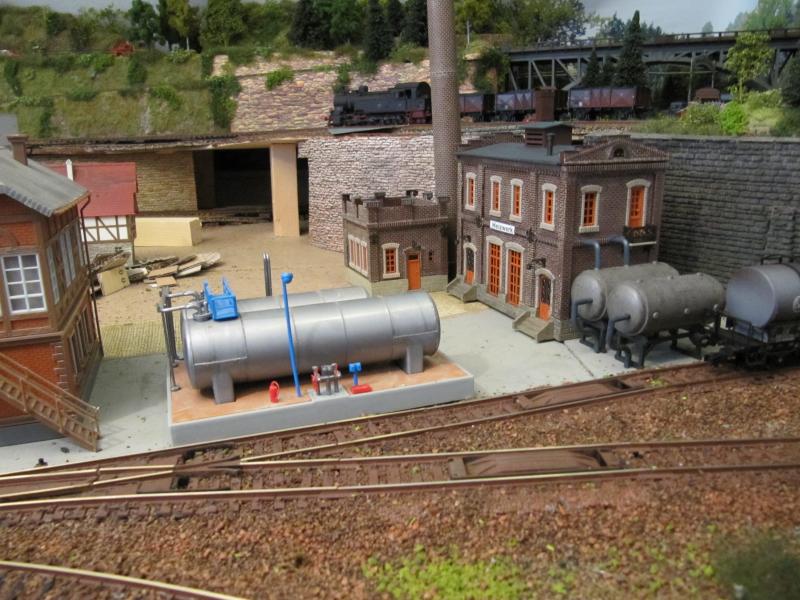

Dank voor alle reacties. De opmerking over de historiciteit heeft me aan het denken gezet, en trouwens ook de opmerking over de geringe omvang van de tanks, vergeleken met de wagons.
Oorspronkelijk is zo'n Heizwerk natuurlijk op kolen gestookt. Later is men overgegaan op stookolie. Het is logisch dat op de plek van de ketels, direct langs het spoor, vroeger een kolenoverslag is geweest. Die is gesloopt en er zijn ketels voor in de plaats gekomen. Nu kun je die twee ketels als directe buffervoorraad beschouwen en de opslag kan dan in grotere tanks. Ik heb nog wel een bouwsel met grotere tanks. Dat zou links langs het spoor kunnen. Via een ondergrondse leiding wordt de stookolie van de grote tanks naar de twee kleinere gepompt. De leidingen komen al uit de grond.
Blijft over het bijgebouwtje. Daarin kunnen vroeger de kolenarbeiders een onderkomen hebben gehad. Maar waar stond het dan? Nog eens goed over nadenken.
Berichten: 12179
Schwarzburg-Neuffen-Bahn
Re:Schwarzburg-Neuffen-Bahn
Reactie #2089 Gepost op:
26 March 2010, 11:50:49 »
Vanmorgen weer eens aan het schuiven met de gebouwen geweest. Het bijgebouwtje uit zijn benauwde hoek gehaald en schuin links achter het hoofdgebouw gezet. Verder liggende ketels toegevoegd op de voorgrond. Die moeten wel helemaal op kleur worden gebracht en fiks verouderd worden. Oorspronkelijk zijn die ketels uit een Kibri-bouwpakket.
Het idee is dat de wagons bij de liggende ketels gelost worden, waarna de stookolie via een ondergrondse leiding naar de twee kleinere ketels naast het hoofdgebouw gaan. Helemaal links staat een kantoorgebouwtje van twee verdiepingen. Dat moet ook nog behandeld worden. Midden achter moet een wat grotere loods komen. Die moet ik nog bouwen.

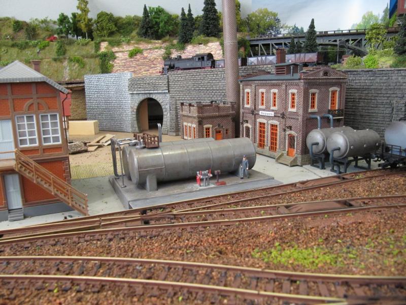

Zeker, SK, daar heb je gelijk in. Ik neig steeds meer naar bovengrondse leidingen. In de link van Basilicum stond een mooie tip voor de aanleg van die leidingen.
Vanmiddag de liggende tanks geverfd en geweatherd en een werkperronnetje gemaakt:

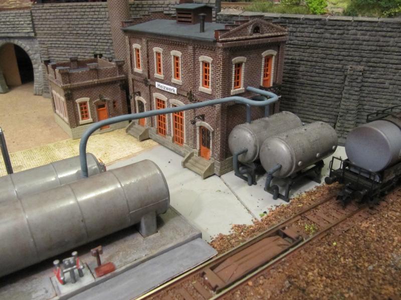

Een eerste poging ondernomen bij de aanleg van een bovengrondse olieleiding. Valt me niet tegen. Er moet natuurlijk nog een ondersteuning komen, maar dat kan pas nadat de gebouwen hun definitieve plaats hebben gekregen.
