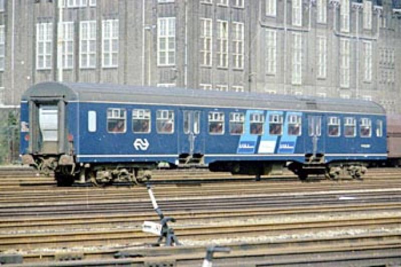

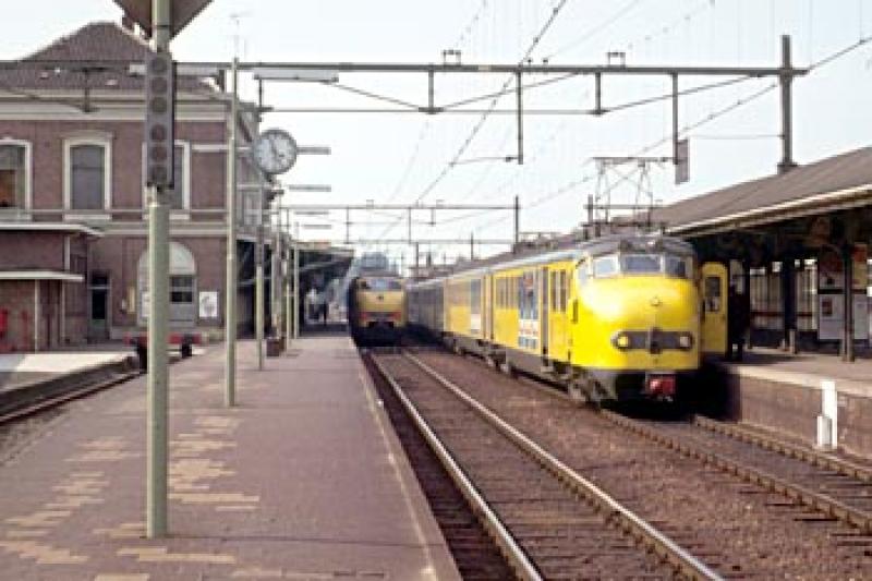

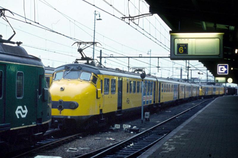

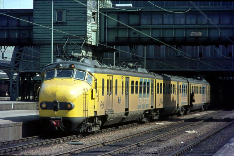

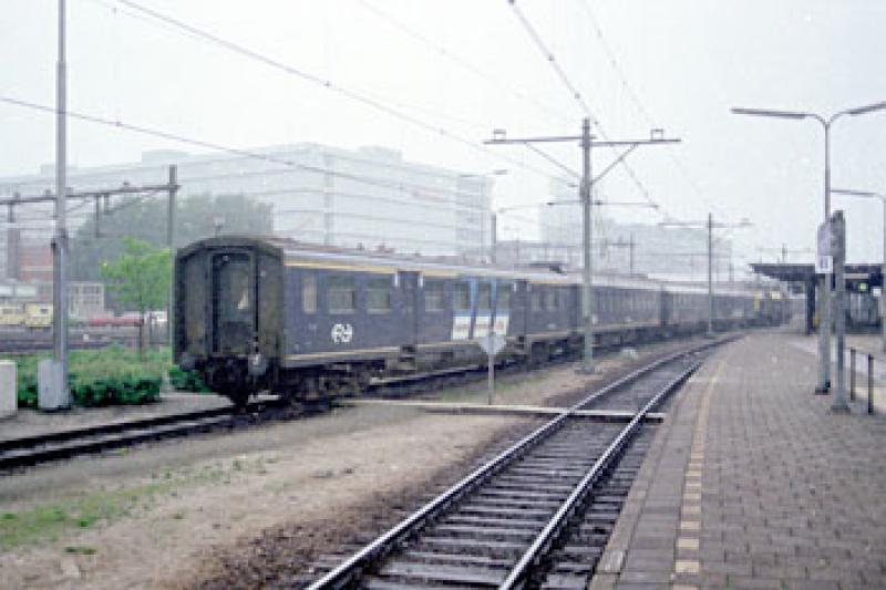

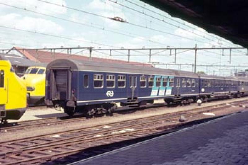

Over dure modellen waarvan we het erg op prijs zouden stellen als ze zoveel mogelijk een verschaling van de realiteit weergeven. Natuurlijk moeten er consessies gedaan worden hier en daar, maar er worden ook gewoon onnodige fouten gemaakt. En daar mag men terecht kritiek op hebben lijkt me.
Of LSM de fout in is gegaan met haar Volkskrant Plan W? Ik durf het niet te zeggen. Foto's van rijtuigen met raclame zijn schaars helaas. Het valt natuurlijk wel direct op dat het Plan W rijtuig van Nico Spilt
een veel minder hoge Volkskrant reclame heeft.
Ook bij deze foto zie je duidelijk nog een deel van de reclamebanen boven de raclame en onder de ramen:
Ook bij deze Plan E bedekt de reclame niet de gehele ruimte onder de ramen.
Alle foto's zijn van
www.nicospilt.com
Eerlijk gezegd denk ik dat de Spar beter gelukt is dan de Volkskrant in hoogte, maar had deze reclame weer lager op de banen geplakt
moeten zitten, afgaande op bovenstaande drie foto's.
Het valt wel op: kijk je naar reclames op bijvoorbeeld Mat'54, dan waren ze daar NIET aan de onderzijde van de banen geplakt:
Ook dze foto's allen van: nicospilt.com
Laatst bewerkt op: 07 January 2011, 09:48:03 door Jeroen Water
