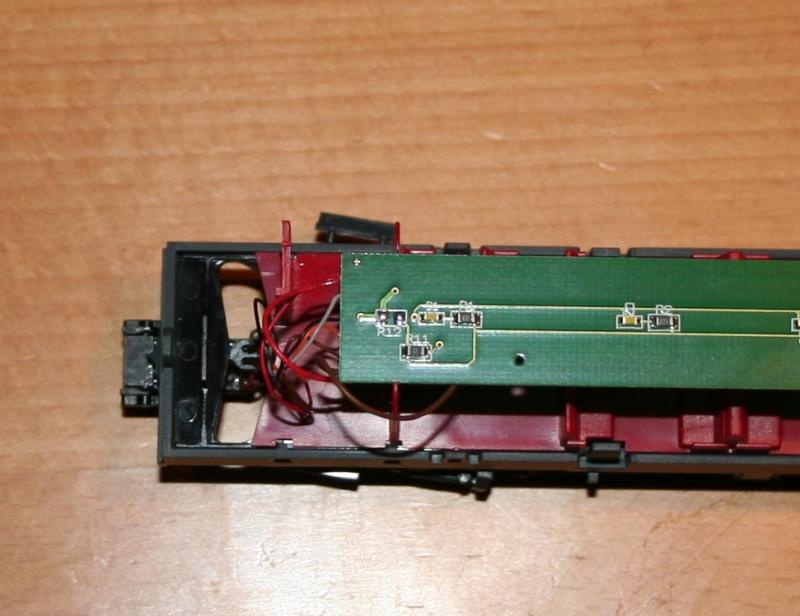

Op de print van de motorbak de volgende aanpassing gemaakt:
- smd weerstand R22 verplaatst naar R21 (deze heeft waarde 0 ohm dus eigenlijk gewoon een draadbrug)
- kleine diode geplaatst van functie drie naar R18 (zie foto). Eigenlijk zou hier een transistor moeten komen, maar aangezien ik er vanuit ga dat functie FA3 een versterkte uitgang is, zie ik niet in waarom een transistor nodig zou zijn. De diode heb ik geplaatst om de spanning iets te verlagen.
Voor de tussenbakken en motorloze kopbak:
- de smd weerstand R11 verplaatsen naar R12 (deze heeft waarde 0 ohm dus eigenlijk gewoon een draadbrug). PS: op benedenstaande foto is de wijziging nog niet aangebracht.
Verlichting schakelt met F3 ook als de front/sluitseinen niet aan zijn.
Laatst bewerkt op: 23 December 2008, 13:17:37 door René Huibers
