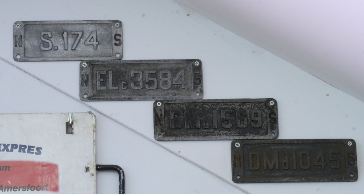

Op de open dag van de werkplaats op de Watergraafsmeer werden allerlei kleinere oudere treinonderdelen verkocht ten behoeve van het goede doel.
Zo ook nog waarschijnlijk ongebruikte draaistelnummerbordjes voor type Re.
Kent iemand voor welk soort draaisteltype deze nummerbordjes oorspronkelijk bedoeld waren en van welk soort rijtuigen?

Volgens mijn lijst is draaisteltype Re van de Bcm Couchettes, maar aangezien de lijst niet helemaal actueel is en ik zie dat draaisteltype Rd van de DDAR'en is denk ik eerder dat het een gewijzigde versie van draaistel Rd is waar ze dus een nieuwe naam aan gehangen hebben.
Volgens mij was het bordje, want ik heb hem ze ook zien liggen, ook van dat model.

Kwam op zolder deze plaatjes nog tegen.
en deze
Rd voor de kopdraaistellen van de DDAR Bvk-rijtuigen en Re voor de andere DDAR draaistellen zou dan logisch zijn, daar zit natuurlijk een verschil tussen.

Dank Thom en zo puzzelen we weer door aan het overzicht voor http://www.railwiki.nl/index.php/Draaistelcodes_NS. Rick als iets logisch lijkt, betekend dit geenszins dat het zo ook werkelijk is. Daar ben ik al vaker tegenaan gelopen. Bij veel materieel was er in geen verschik tussen een kop draaistel of dat van de vlakke wand van het zelfde type. Het Rc draaistel was zover ik dat kan overzien de eerste. Het bezoek aan de Watergraafsmeer maakte mij ook duidelijk dat men de wiegbalken van de Ra draaistellen is gaan nummeren, hetgeen wel met nu het lopende vervangingscircus te maken heeft.

Ik zeg ook niet dat het zo is. Bij het DDM zou je ook een aparte code verwachten voor het kopdraaistel een daar heeft kennelijk alles ook maar 1 code.
Als de lijst van Thom zegt dat het de draaistellen van de couchetterijtuigen zijn, dan kan je daar nu toch van uitgaan?

Draaistel type Rd word op mijn lijst inderdaad omschreven als "Kop- loopdraaistellen"
Zal waarschijnlijk dus inhouden dat alle draaistellen in de basis het zelfde frame en voorbereidingen hebben, en bij de kopdraaistellen de baanruimers en ATB-steunen dus optioneel gebout zitten.

Wacht ff, lezen is ook een vak;
Rd:
001-039 Kop-loopdraaistellen tbv DDM2
101-227 Vouwbalg-loopdraaistel met Mg-rem tbv DDM2
301-392 Vouwbalg-loopdraaistel met Blokkenrem tbv DDM2
040-090 Kop-loopdraaistellen tbv DDM3
401-476 Vouwbalg-loopdraaistel met Mg-rem tbv DDM3
551-650 Vouwbalg-loopdraaistel met Blokkenrem tbv DDM3
Allemaal type Rd dus, maar het nummer bepaald daarmee het onderscheid en de uitvoering.

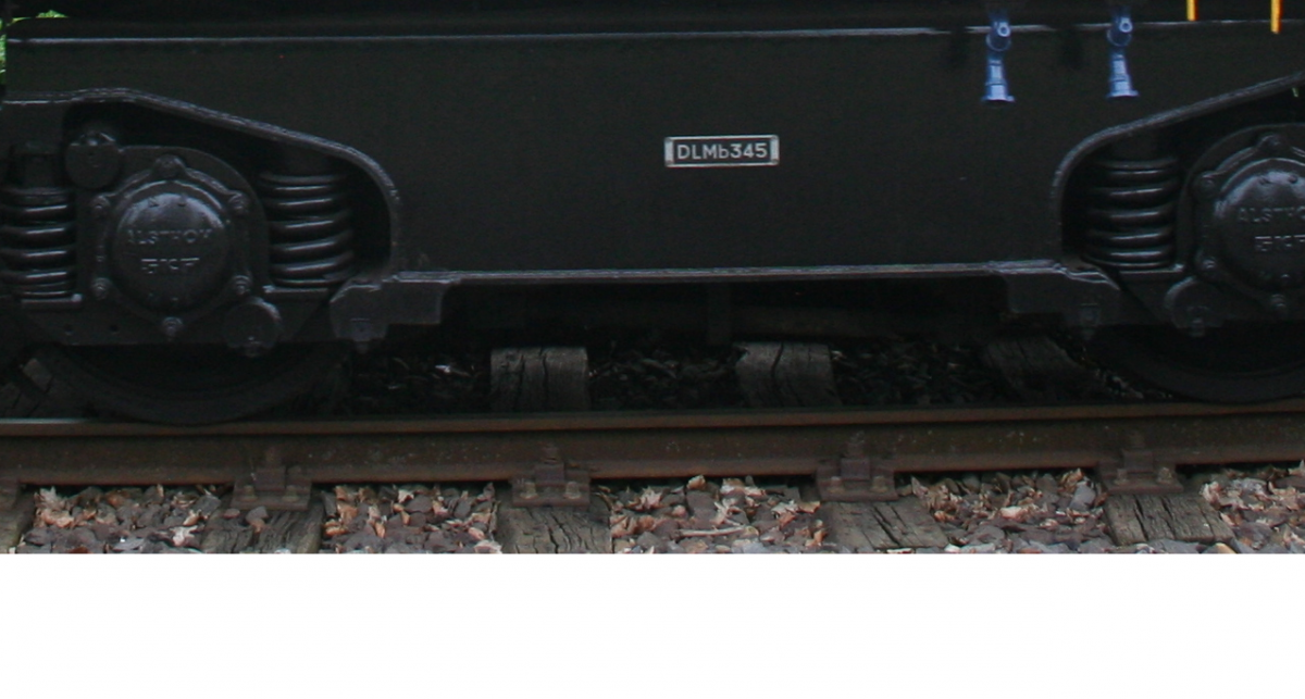

De draaistellen van de serie 2400/2500 zijn van het type DLMb
Groetjes edwin
Bij mijn speurtocht naar de nummers van de draaistellen DLMb van de serie 2400/2500 ben ik het volgende nummers tegen gekomen 101 t/m 300 en de 301en 302 reserve draaistellen echter op een foto van een detail foto van een draaistel kwam ik het volgende nummer tegen  DLMb 345
Weet iemand hoe veel draaistelen van de serie 2400/2500 er precies zijn geleverd met nummers

200 draaistellen voor 130 locs is ook weinig, dus 300 als nummer kan al niet kloppen. Op Railwiki wordt gesproken van 100-360 maar er staat geen bron bij.

Dat RailWiki niet klopt wil ik niet direct zo zeggen, hooguit is het niet volledig. Er staat ook boven deze lijst "Overzicht draaistelcodes (niet volledig)". De bronnen die openbaar te raadplegen zijn spreken slechts over 202 draaistellen voor de eerste bestelling van 100 locomotieven. Natuurlijk zijn voor de daarop volgende 30 machines tenminste nog eens 60 draaistellen geleverd (plus eventuele reserve), maar voor de nummering is (nog) geen (digitale) bron aanwezig. Aanvullingen zijn dus altijd van harte welkom en weetje, met deze RailWiki bijdrage hebben we tenminste geprobeerd om dat wat wel bekent is voor een ieder op een plaats toegankelijk te maken!
