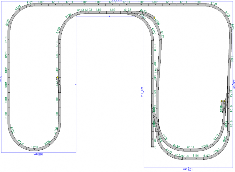

Graag zou ik jullie mening willen weten over mijn baanplan.
In de grote gaten midden op de tafels komt nog een rangeerterrein.
Het wordt gemaakt in Fleischmann profi h0.
Momenteel digitaal dmv de Multimaus.
Op de tekening zijn al blokken voor digitaal met Koploper gemaakt.
« Laatst bewerkt op: 16 December 2008, 20:31:28 door Bart Mestrom. Reden: Titel veranderd »

Hallo Bart,
wat wil je gaan uitbeelden qua tijdperk en zo? Ik zie niet erg veel rijmogelijkheden, maar als je het bijvoorbeeld plaatst in tijdperk II of III kan er met rangeerwerk met de buurtgoederentrein natuurlijk toch een leuk spelelement in zitten.

Ik zie dat je elke wissel apart geisoleerd hebt.
Is niet nodig, meerdere wissels aan elkaar behoren tot dezelfde wisselstraat en hoef je inprincipe dus niet apart te isoleren.
Voor de rest vind ik het een saai baanplan. Geen idee wat je wilt uitbeelden (rangeerterrein = alleen maar sporen, weinig tot geen industrieel gebouw).
Ook geen idee wat de afmetingen zijn maar ik denk dat je het vele malen leuker kunt opzetten voor jezelf.

Kan me bij Sander aansluiten. Is nu wel heel erg saai.
Veel ruimte voor een rangeerterrein zal er ook niet zijn. De aansluitwissels liggen hiervoor op vreemde posities zeker die aan de linkerkant.
Wat wil je verder uitbeelden.
Denk daar eerst eens verder over na en zet dan wat op papier.
De precieze indeling in blokken is van later zorg. Uiteraard kan je er al wel wat rekening mee houden maar het belangrijkste is nu een logisch baanplan te ontwerpen.
Bedenk ook meer is minder. Tenzij je van spaghetti houdt.  ;D

Weten jullie dan ook nog iets leuks.
Ik rijd h0 tijdperk V.
Hier hebben jullie mijn wintrack bestand
http://maaslo.bartwebdesign.nl/images/wintrack/maaslo.tra

Dit heeft weinig met op je site staat.Gemeente Maaslo.
groet Bram.

Dat is het huidig baanplan, met mijn afmetingen van de ruimte die ik heb.
Misschien hebben jullie wel leuke tips en ook handige.
Iig kan ik geens schaduwstation bouwen omdat ik die ruimte onder de tafels niet meer heb. De tafels staan al vrij laag.
55 cm van de grond

« Reactie #7 Gepost op: 17 December 2008, 15:12:56 »
wat zijn de afmetingen van die tafel ?

« Reactie #8 Gepost op: 17 December 2008, 15:15:46 »
Die staan in het wintrack bestand.
Maar voor de mensen die geen wintrack hebben, kan ik nu even geen afmetingen vertellen, omdat ik even niet weet hoe.

« Reactie #9 Gepost op: 17 December 2008, 15:19:07 »
Niet iedereen gebruikt wintrack, ik zelf gebruik anyrail (omdat dit zo lekker eenvoudig is  ;D)
als je geen afmetingen weet is er ook weinig advies te geven.
Wel is duidelijk dat dit niet iets is wat je lang zal bezig houden als het allemaal staat aangezien het continue hetzelfde rondje is.
Zijn er geen dingen die je graag wilt zien in je ontwerp ?

« Reactie #11 Gepost op: 17 December 2008, 15:52:06 »
55 cm van de grond
Bart, waarom begin je dan niet met een schaduwstation op de huidige tafel en bouw je een volgend niveau daar bovenop? Dan kun je toch wat meer dan wat je nu hebt bedacht. Kijk anders gewoon eens rustig op deze site naar andere baanplannen en doe ideeën op. Bedenk wat je wilt en wat niet en realiseer je dat niet alles kan vanwege de ruimte en het aanzicht.

« Reactie #12 Gepost op: 17 December 2008, 16:08:47 »
Ik zit met twee ramen, die op 63 cm van de grond zitten, en mijn moeder moet de ramen nog kunnen schoonmaken.

Re: Maaslo - (Baanplan H0)
« Reactie #13 Gepost op: 17 December 2008, 16:17:13 »
he die moeders ook altijd  ;D
het is niet helemaal leesbaar maar ik schat hem zo in op 3 meter bij 2 meter,
Op zich een prima ruimte, maar je moet voor jezelf beslissen wat je wilt zien op de baan.
Daarnaast snap ik dat 63 cm niet echt hoog is maar op zich heb je geen halve meter nodig voor een schaduwstation. Ik heb er zelfs 2 boven mekaar en ik zit totaal alles bij mekaar net op een meter en ik heb veeeeeeeeel ruimte in mijn schaduwstations.
Misschien is het iets om een rondje te rijden met bijvoorbeeld een uitneembaar ztuk waar je naar binnen kunt lopen

« Reactie #14 Gepost op: 17 December 2008, 17:00:41 »
nog ideeën? Dat uitneembaar stuk vind ik wel een idee
daar ben ik me ook mee aan het bezig houden.
Maar hoe kan ik die stroom laten doorgeven?
