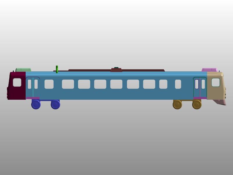

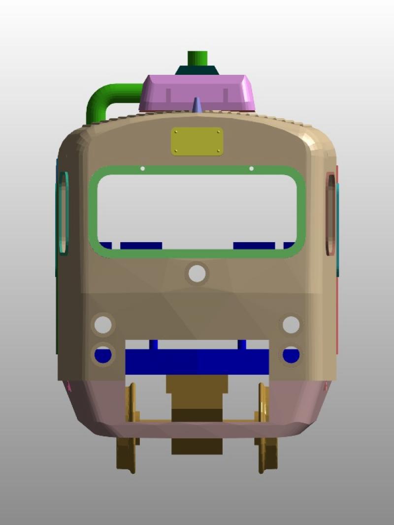

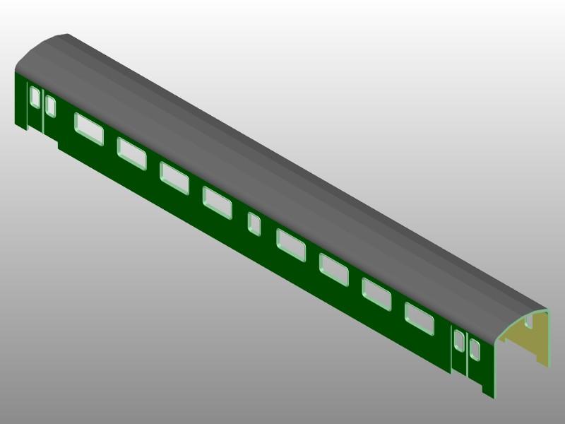

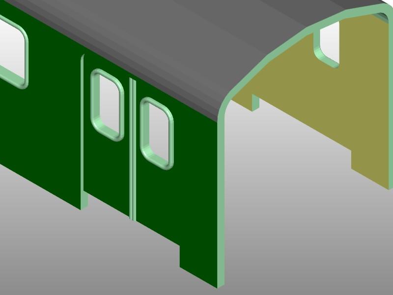

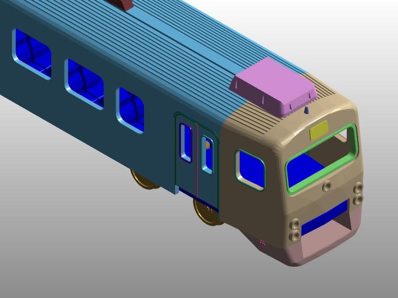

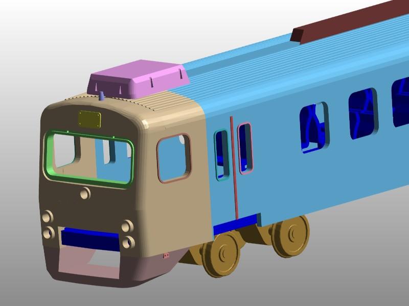

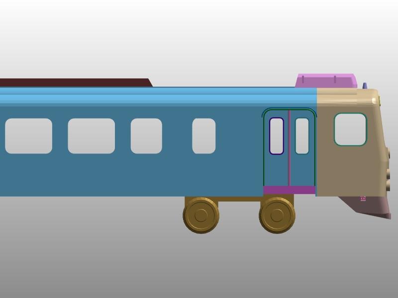

« Reactie #139 Gepost op: 31 December 2008, 12:28:34 »
Hallo Allemaal,
Het wordt de laatste update dit jaar. Maar eerst wil ik iedereen bedanken die mij foto's en tekeningen gestuurd heeft.
Zonder die gegevens was het niet mogelijk geweest om dit te maken.
www.wadloper.nl.tt ik kan niet wachten op de orginelen. Maar alvast bedankt.
@ Fermon.
De stoelen komt allemaal goed ;D.  Heeft er nog iemand een opstelplan van de stoelen van de gereviseerde versie van de DH1
@Erik. Is er ook een andere versie dan de NS versie. Als print wordt het een ongespoten bak dus elke maatschappij mag je er zelf inkleuren.
@Jos. Komt dat mooi uit want dan hoef ik ze niet nog een keer te maken want ik heb dit van een foto uit een wadloper. De hoofdsteunen ontbreken nog maar die komen volgend jaar voor 31 december  ;D ;D
Nu de update dan maar.
De koeievanger op nieuw getekend en er aan 1 kant even ondergezet
Tevens zitten er aan de zijkanten van de kop een klein blokje. Waarvoor die dient weet ik niet maar ik heb ze er maar bij gezet. Ik heb een vermoeden maar toemaar, ze zitten er gewoon.
Dan een complete andere tekening gemaakt van iets anders om de kozijnen om de ramen te testen. Ik had eerst een simpele uitvoering gemaakt maar dit lijkt beter.
Komen ze.
Het is weer een vrolijk pakket aan kleuren geworden.
De koeievanger moet aan de binnenkant nog afgemaakt worden.
Dan nu even een foto van de nieuwe kozijnen. Lijken erg grof maar geloof me het is de vraag of de printer dit allemaal wel aan kan.
Mooi afgerond lijkt me.
Het is een test dus laat he me weten of dit voor de wadloper goed overkomt.
Nou nog 1 dan :D
Heeft verder niets met een wadloper van doen.
Maar als iemand het weet mag die het zeggen  8)
Zo dit was het dan weer.
Voor een ieder een mooie jaarwisseling toegewenst en vooral een gezond 2009
Groeten Frits

Re: BNLS-Werkspoor - Wadloper / DH 1
« Reactie #141 Gepost op: 31 December 2008, 12:51:59 »
Wat betreft de knopjes in dat vierkante blokje achter de cabine:
Rechterknopje is om de deuren te openen, linkerknopje om de deuren te sluiten. Handig voor de rangeerder. Detailfoto die ik ooit eens gemaakt heb: http://img187.imageshack.us/img187/337/wadlopertnn7.jpg .
Leuk weetje: Onder de deuren zit nog een hendel om de deur alsnog te openen of in de vergrendeling dicht te duwen wanneer er geen lucht meer op staat.
Model ziet er prachtig uit overigens!!!
« Reactie #143 Gepost op: 31 December 2008, 17:18:23 »
....Zal toch maar even wachten op de tekeningen en materiaal die ik je stuur, heb even rondgekeken op forum, merk al het èèn en ànder op wat niet juist is  ;), :-[ :-[(ziet verder goed uit, maar laten we het in 1x goed aanpakken) heb je net twee mails verstuurt waar je het wel aan kunt zien o.a orgineel dh-1 heb ik er ook even bij gedaan.
PS. de knoppies onder cabine-1 (deels in baanruimer) twee knoppen, linker open en de rechter voor het sluiten van balkondeuren cabine-1 zijde.
goed uiteinde allemaal,
Mvg. Michael
« Reactie #144 Gepost op: 31 December 2008, 17:37:00 »
Dat gaat zeker erg netjes worden :). Nu hopen dat hij ook zo netjes uit de printer komt rollen ;D ;D
Frits Westers
  • Berichten: 377
« Reactie #145 Gepost op: 01 January 2009, 21:51:00 »
Hallo Allemaal,
Een voorspoedig en gezond nieuwjaar toegewenst
Dan even reageren.
@Erik, Bedankt voor de link zal het zeker gaan bekijken.
@Stefan, Bedankt voor de uitleg
@Matthijs,  ;D Ik denk dat ik jou maar moet uitsluiten voor de volgende vraag ;D
In ieder geval een goed teken dat het herkend wordt.
 :D
@Micheal, Zou je dat èèn en ànder misschien ook even kunnen vermelden. Ik heb de tekeningen vergeleken maar ik zal me ondertussen wel blind staren.
ik zie het niet.
Groeten Frits

Jeroen1975
  • GTW in de tuin
  • Berichten: 1480
  • 45mm, zelfbouw, Brits- en Achterhoeks smalspoor
    • Jeroen's Treinen Site
« Reactie #147 Gepost op: 02 January 2009, 08:05:35 »
Link: http://www.3d-protoprint.nl/3dprotoprint/p000006/informatie_3d_printen
De zeer hoge detailweergave van 0.5 mm, de realistische texturen en full color mogelijkheden geven de sublieme  communicatie- en overtuigingskracht aan onze  3D printmodellen
epoxyhars - gebruikt voor zichtmodellen en funtionelemodellen. Epoxy hars geeft een hoge mechanische sterkte
Veel fijner dan 0.5mm zal ook wel niet erg practisch zijn, je moet dat modelletje ook nog spuiten, en dan is de kans dat de kleine details weer verdwijnen in de lak.
Succes.
Je zou zo'n 3D printbedrijf eens om advies moeten vragen, en dit hier moeten publiceren.
« Laatst bewerkt op: 02 January 2009, 08:09:01 door Jeroen1975 »
« Reactie #148 Gepost op: 02 January 2009, 10:47:15 »
@Jeroen,
Het spreekt voor zich dat we binnen de Werkgroep 3D/RM zullen uitzoeken of en met welke techniek de wadloper van Frits het beste kan worden gemaakt.
Dat er belangstelling voor is, blijkt wel uit de vele reacties hier op ons forum.
De printer van 3Dprotoprint is er een van ZCorps. We hebben eerder een experiment uitgevoerd met een dergelijke printer. Deze methode was o.i. wel geschikt voor modelhuizen, maar minder voor rijdend materieel.
Zie hiervoor de discussie: "Van lijntekening naar model"
De beste resultaten tot nu toe voor rijdend materieel, blijken bereikt te worden met modellen uit transparant-, white en/of black detail via Shapeways.
Zie hiervoor de bijdrage van Karst in bovengenoemde discussie. Klik: hier.
grzz,
Hans
