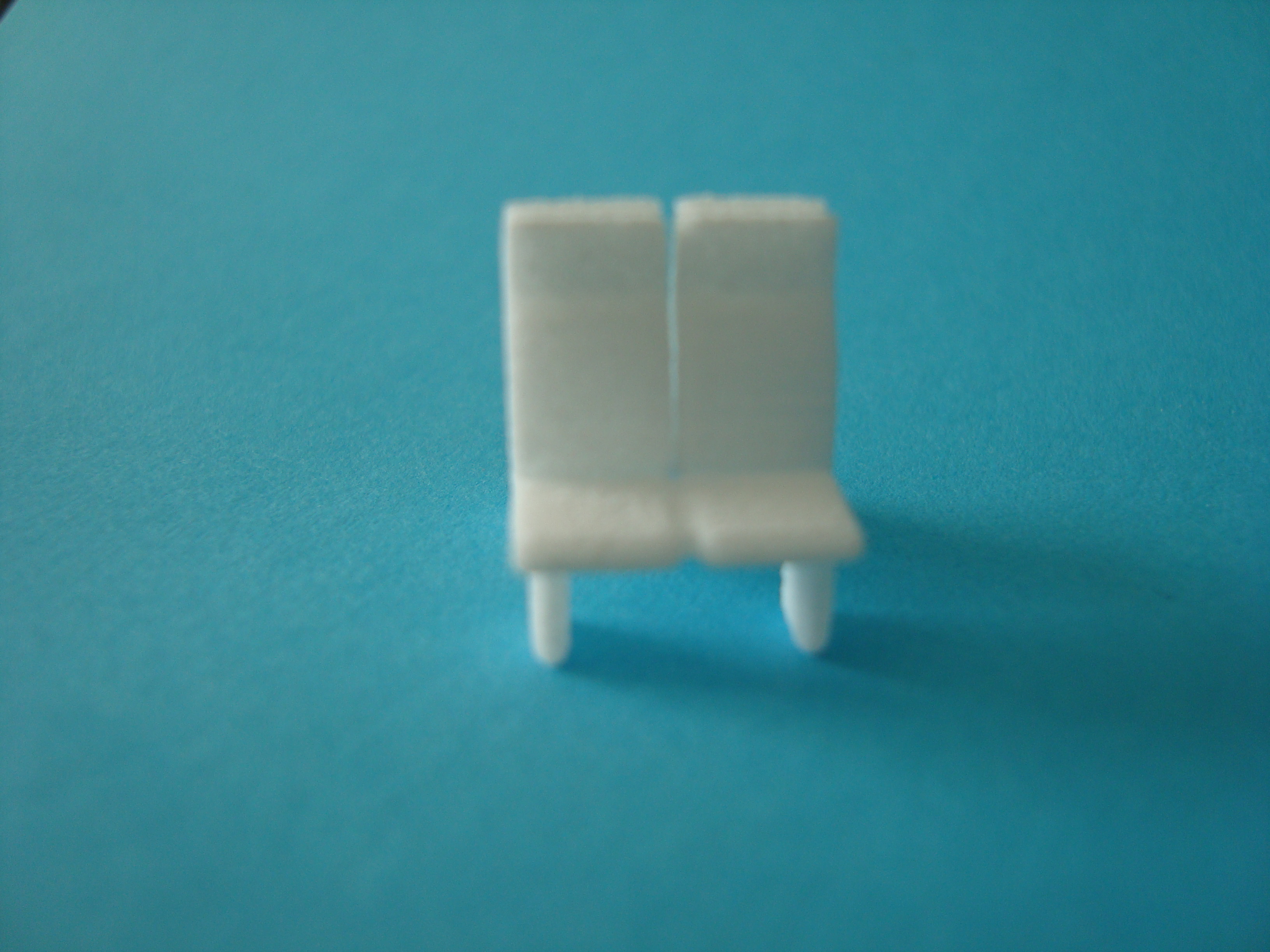

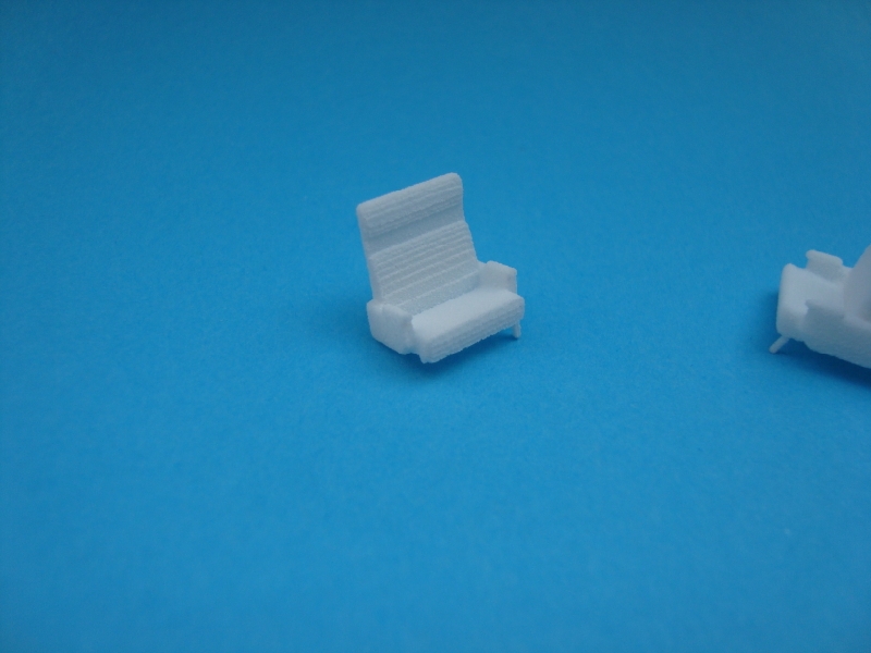

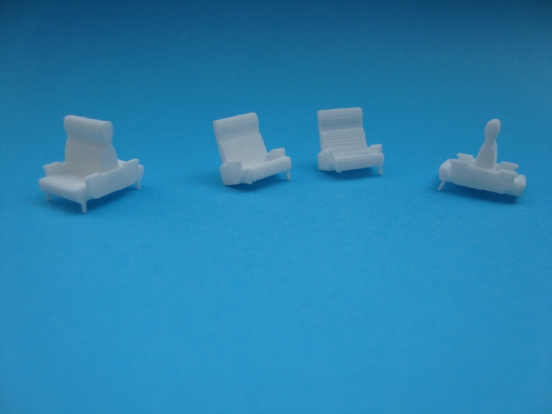

Zoals beloofd plaatjes!!!
Ik heb ze alleen van de bankjes oorspronkelijke versie gemaakt, de bankjes voor de gerenoveerde versie ga ik ook nog fotograferen.
Zoals je ziet niet echte constante kwaliteit bij het printen.
De meeste kunnen er prima mee door, maar er zijn een aantal wel erg grof geprint, resultaat groeven in de bankjes.
verder zoals besproken, breken de pootjes nogal makkelijk, zodat bij transport of mischien zelfs al bij het printen de pootjes afbreken. Op zich geen probleem voor mij, want ik zie de pootjes toch niet aan de buitenkant van de trein......denk ik. Dus plaatjes styreen eronder en vastplakken.
Arkadas

@Arkadas
Foto's zijn duidelijk. Pootjes zullen wat aangepast worden. Ook dan zullen ze zwak blijven denk ik maar iets dikker kan wel.
Heb je ook een foto van de nieuwe modellen ?

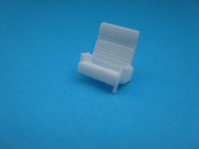

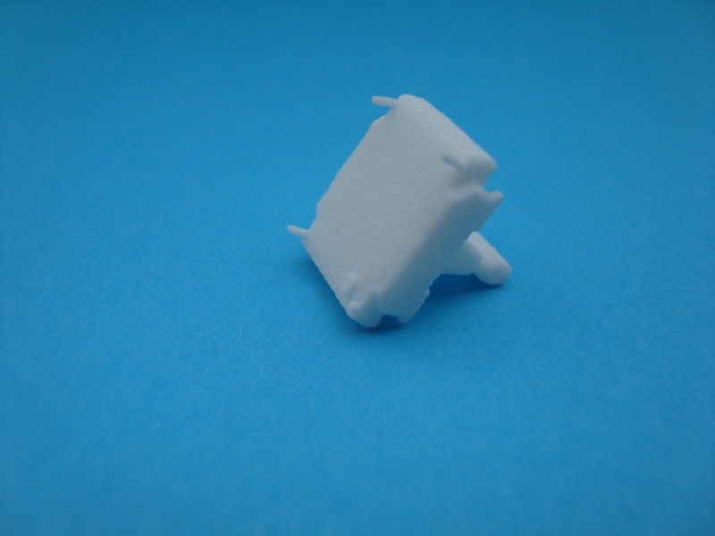

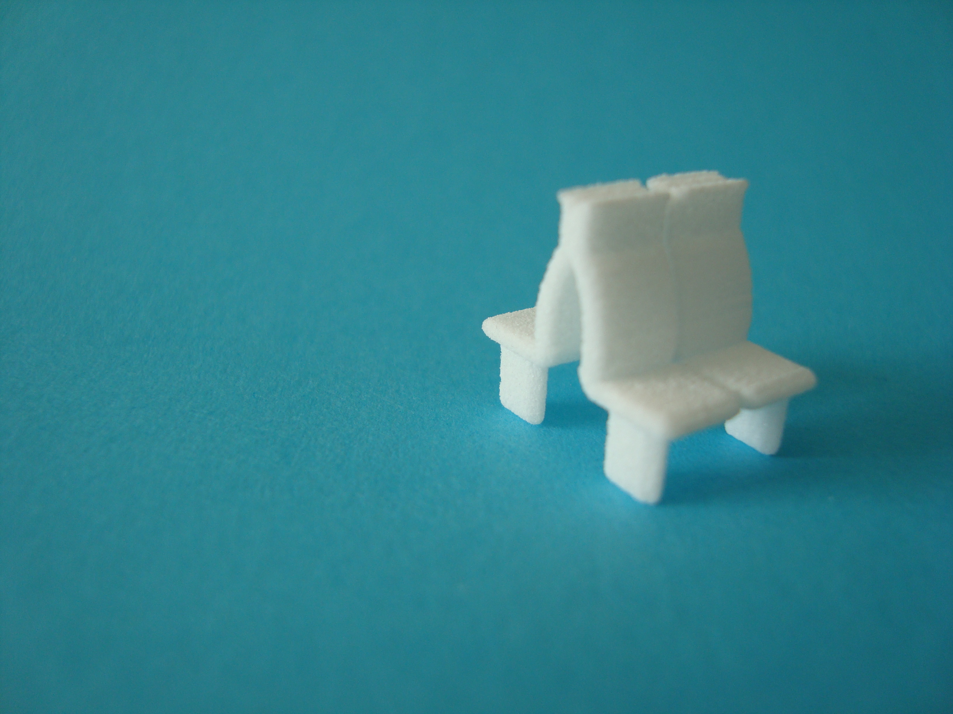

De bankjes in de moderne uitvoering, foto's wat minder scherp, sorry....
Arkadas

Beste Arkadas,
Welke printkwaliteit is dit? White Detail?
Arjen
Arkadas
  • Berichten: 223
Re: BNLS-Werkspoor - Wadloper / DH 1
« Reactie #398 Gepost op: 19 May 2009, 13:37:36 »
hmm nee, white strong en flexible... zou de verkeerde keuze geweest kunnen zijn...

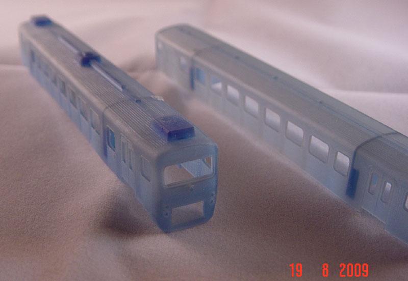

Hallo Allemaal,
Het is een tijdje stil geweest maar ik heb toch nog iets te melden.
Ik ben op zoek gegaan naar een fabrikant die een mooie print kan maken van de Wadloper.

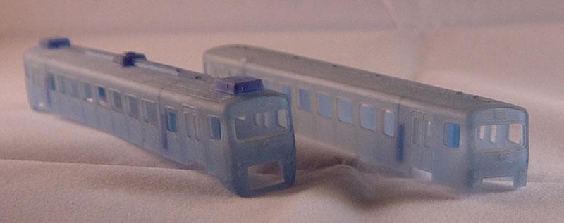

Het is nog steeds een prototype maar het begint er op te lijken. Het kost een paar centen maar dan heb je ook wat  :D
Ook om die reden heb ik eerst maar eens de N versie laten printen in Amerika. Verder heb ik nog een offerte uit New Zealand liggen waar ik nog even over na moet denken want die prijs liegt er al helemaal niet om.
Deze trouwens ook niet maar het is een mooi model geworden.

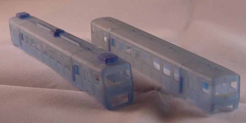

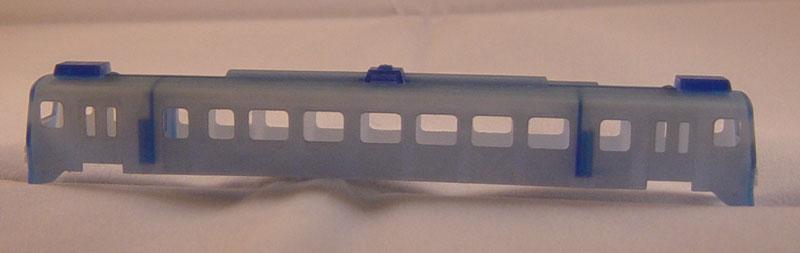

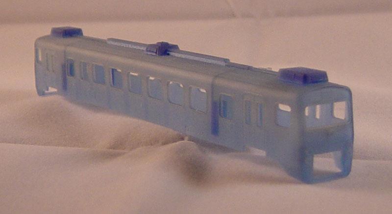

Hier bij wat foto's
We gaan gewoon verder met zoeken maar dit ziet er voor het N model al zeer geslaagd uit.
Groeten Frits
