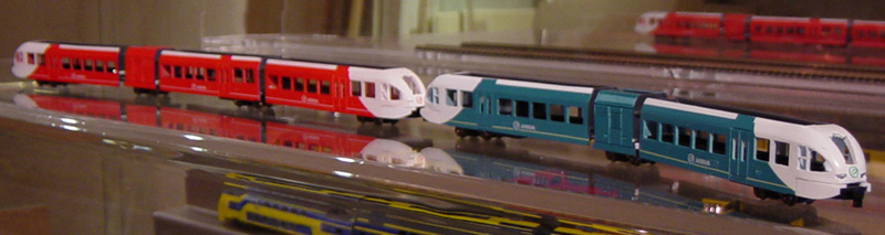

Nou Wim, dan zal ik je even helpen ze bij de naam te noemen.
Kijk goed naar de foto.
en zeg dan heel rustig
Arriva Stadler GTW2/6 en GTW2/8
Dat herhaal je net zolang tot het geen pijn meer doet  8)

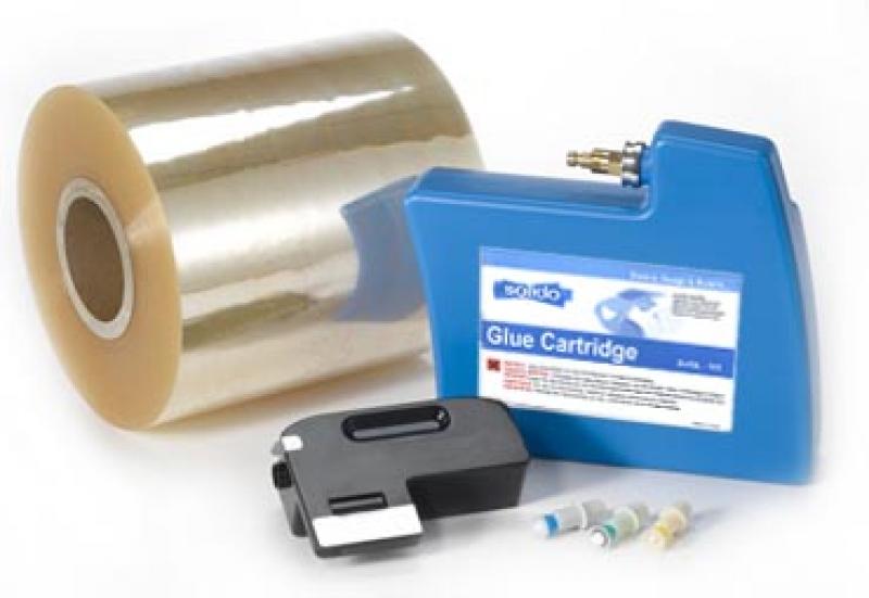

De ramen zijn geprint met behulp van de Solido 3D Lom printer van 4cccc. Deze printer staat ook in onze stand op Rail 2009.
De LOM printer werkt met laagjes helder PVC die lijken op transparanten. Het is een bijzonder helder materiaal.

« Reactie #313 Gepost op: 01 March 2009, 01:34:39 »
@Mitchell,
Dat zou nog wel eens mee kunnen vallen. En complete kit voor een Solido 3D LOM printer bestaat uit een grote rol transparant PVC, lijm, anti-lijm en snijmonden. Zo'n complete kit kost ongeveer 270 euro.
Het gaat dan (theoretisch) om een bouwmassa van 8 * 21,0 * 29,7 (Pak A4 van 8 cm dik)
Als je de Solido printer slim gebruikt, print je niet in 3D maar in 2,5D. Je bouwt losse wanddelen op in enkele laagjes PVC als halfrelief. Dat is precies wat Karst en Frits gedaan hebben met hun ramen voor Plan U respectievelijk de Wadloper.
Een compleet model maken met de Solido in 3D kan wel, maar dan verlies je enorm veel materiaal als afval. Zonde natuurlijk. Bovendien is het erg moeilijk om het overtollige materiaal weg te breken. Beter is het om het model op te bouwen uit losse (halfrelief-)wanddelen.
Wel is er een belangrijke beperking. De printer gaat dus uit van laagjes PVC in A4 formaat. Wil je een model printen in een grote schaal dan geeft dat natuurlijk wel beperkingen. Je zult de wanden dan in meerdere delen moeten opsplitsen. Nu laat het materiaal zich vrij eenvoudig verlijmen, dus dat is wel een mouw aan te passen.
Voor ingewikkelde gebogen delen, bijvoorbeeld koppen van treinstellen, lijkt de Solido printer overigens minder geschikt. Dat bleek uit onze proef met de DG.

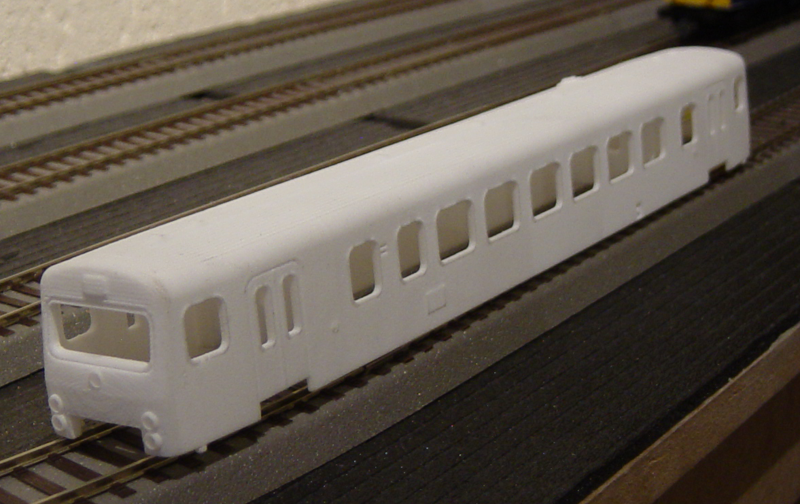

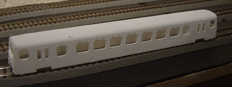

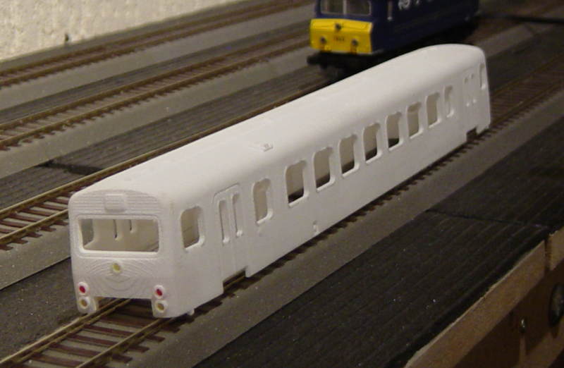

Hallo Allemaal,
Nog even een kleine update vlak voor Rail2009
Het oude model van de DHI ook binnen gekregen en wou jullie de foto's niet onthouden.
Tot zaterdag
groeten Frits
