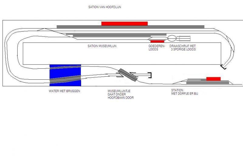

hallo,
ik heb dit baanplan gemaakt en ben benieuwd naar jullie mening.
hier wat feiten;
- ik heb een ruimte van 5.20 bij 2.20 en wil de baan rondom de kamer met
een breedte/diepte van 60 cm
- tijdperk V / VI hoofdbaan met museum baantje er bij
- digitaal roco multimaus
- rails is rocoline zonder bedding
het is getekend in paint dus de verhoudingen zijn niet helemaal goed, maar het is duidelijk volgens mij.
waar de hoofdbaan de tunnel in gaat onder het stationnetje van het museumlijntje door is het aangesloten op een schaduwstation
gr ivo
Laatst bewerkt op: 20 December 2008, 19:51:53 door Hans van de Burgt

Hallo Odelspoorder,
Ik zou zelf nog een verbinding tussen de museumbaan en de hoofdbaan maken voor een incidentele speciale stoomrit over de hoofdbaan.
Twee wissels erbij aan het begin van het 2de perron (links) van je hoofdbaan bijvoorbeeld.
Welke draaischijf gebruik je, want deze is nu erg klein ingetekend, bij mij hield ik nog maar bar weinig ruimte over bij een breedte van 60 cm, ik neem aan dat het H0 is.
De museumlijn kan beter over het hoofdspoor heen dan er onderdoor want het hoofdspoor zakt daar al om onder het station te komen.
Het wordt daar zowiezo lastig met hellingen om van een brug gelijk een tunnel in te gaan, zeker als het een polderbaan wordt.
Succes, leuk baanplan.
Groet Stephan

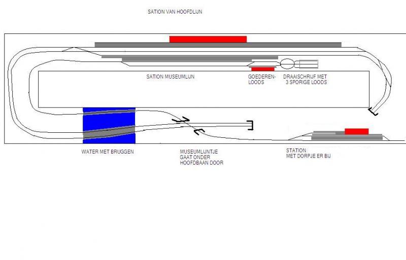

Het wordt alleen niet echt een polderbaan maar eerder een Duitse baan waar het museum lijntje de berg op gaat naar het stationnetje rechts. Het is idd H0.
Ik heb wat aanpassingen gemaakt:
Dit is idd beter,
gr Ivo
Laatst bewerkt op: 07 December 2008, 18:22:09 door M. Odelspoorder. Reden: spellings fouten er uit halen

Nou nog even 'sation' veranderen in 'station' bovenaan in de tekening en het wordt weer iets beter.

Hallo Ivo,
Op zich een leuk idee voor een baan alleen.... Het is wel rondjes rijden... ga je nog onder de berg een opstelstation maken? Dan kan je de treindienst wat afwisselender maken.
Zelf zou ik de bruggen op het linkse korte stuk maken. De berg vergroten richting de bruggen en daardoor het hoofdspoor wat meer onder de berg laten lopen. Hierdoor krijgt de museumlijn meer een eigen tracé.

Je hebt een baanplan bedacht langs de muren, maar je moet de kamer ook nog in kunnen lopen. Wat doe je ter plaatse van de deur? Maak je een brug of uitneembaar stuk?

@Ronald, Onder de berg gaat het spoor idd naar beneden naar een schaduw station en daar rijdt een trein een heel rondje op verdieping-1 en komt dan in de zelfde berg weer om hoog en komt er aan de andere kant weer uit.
@Lars, Er komt idd een uitneembaar stuk ongeveer in het midden van het onderst deel.

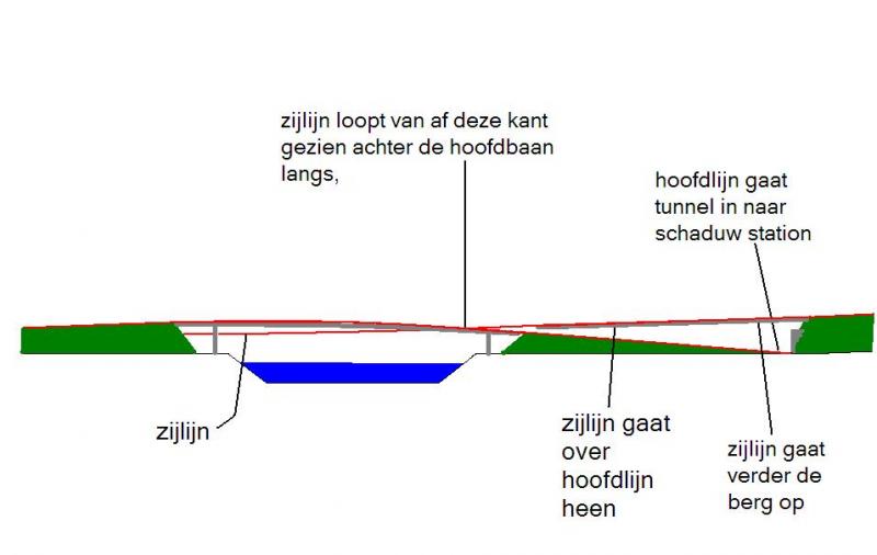

Het gaat om je baanplan; ik vraag me iets af omtrent de onderste sporen, die eerst alle óver het water gaan en even verder elkaar ongelijkvloers kruisen.
Lukt het in zo'n kort stukje zo'n groot hoogteverschil te bewerkstelligen?
Laatst bewerkt op: 10 December 2008, 14:21:11 door HuubvG. Reden: mijn eigen spelfouten verbeterd...

Ik heb even een zij aanzicht getekend:
Ik hoop dat dit duidelijk genoeg is, het baanplan heb ik getekend in paint dus is niet op schaal en niet alles ligt precies op de goede plek, het is dus een langer stuk dan het lijkt.
gr Ivo
Laatst bewerkt op: 10 December 2008, 16:23:11 door M. Odelspoorder
