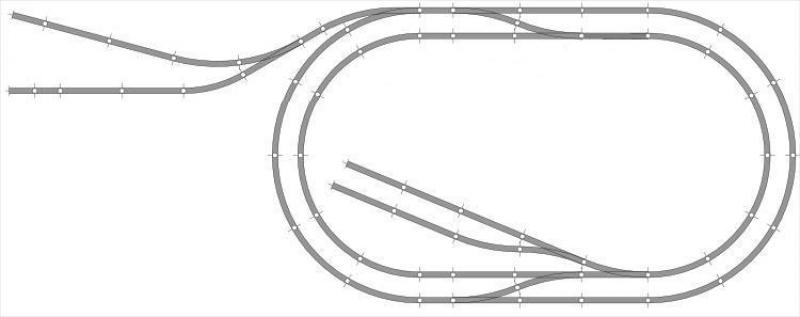

Hoi Allemaal
In de toekomst wil ik me baan Automatiseren
ik wil graag 4 of 5 treinen zelf laten rijden, wagons kopelen en af kopelen.
Met seinen enz.
Wat is beter
1. Bezetmelders
2. Terugmelders
De benodigheden
Wat zijn de kosten
Benodigheden
Dit heb ik
Roco H0 Geoline
Rocomotion
Roco DB Cargo met 10 Roco Wagontjes
Roco DB Diesel met 1 Roco Clean Wagon
Roco DB E Loc met 2 Wagons Lange
Dit is me baanplan
https://images.beneluxspoor.net/bnls/Erwin_Toekomst_Idee.jpg

Voor RocoMotion bestaan er alleen maar terugmelders, en dan ook alleen die van Roco zelf, alle andere merken zijn niet toepasbaar bij het gebruik van de Roco Interface met de RocoMotion software.
De terugmelder moeten nog wel een bezet signaal krijgen van de baan. Deze bezetmelders zijn bijvoorbeeld reedcontacten en stroomdetectie schakelingen, die het stroomverbruik meten op een stukje spoor.
Duidelijker kunnen we het je niet vertellen, leuker ook niet.

LDT heeft tegenwoordig een achtvoudige stroomdetectiebezetmelder die je zonder meer op de terugmelders van Roco kunt aansluiten.
Het is dus niet bezetmelder of terugmelder Erwin. Je hebt het beide nodig en bij Rocomotion ben je dan duur uit.
