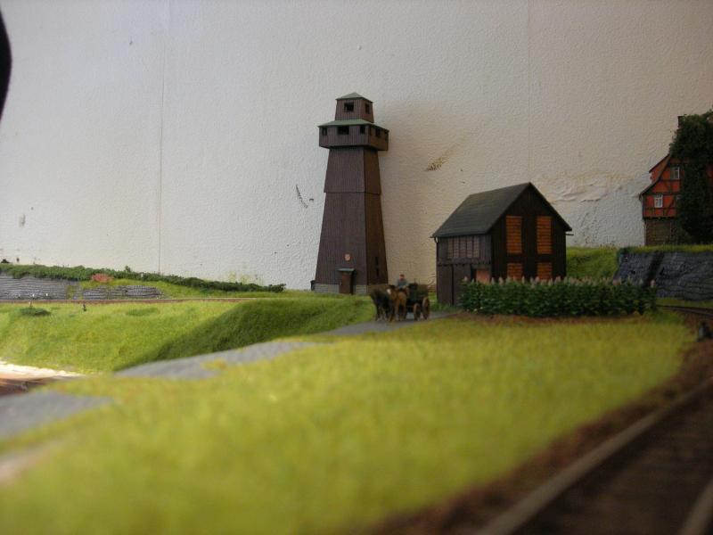

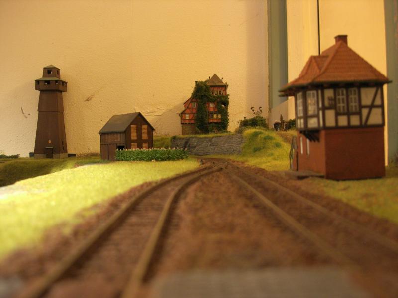

Ik ben een stukje verder, de straat is er in gekrast, en de "aarde" ligt ook.
Wanneer dit droog is, gras erop enzo..
Gewoon ff wat foto's:
Het stoepje bij het Seinhuis.
LED verlichting, ziet erop de foto erger uit dan 't is hoor  ;D
De aarde ligt ook al.
De Seinhuismeneer...
Zo kan je zien dat de grond er omheen ligt.
De Tabakschuur, met tabak,verlichting aan en de grond eromheen.
Sfeerplaatje, met de nog om te bouwen S 3/6...
Ben er wel tevreden over, en het is nog lang niet af!
MVG Dave

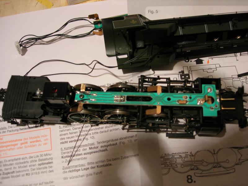

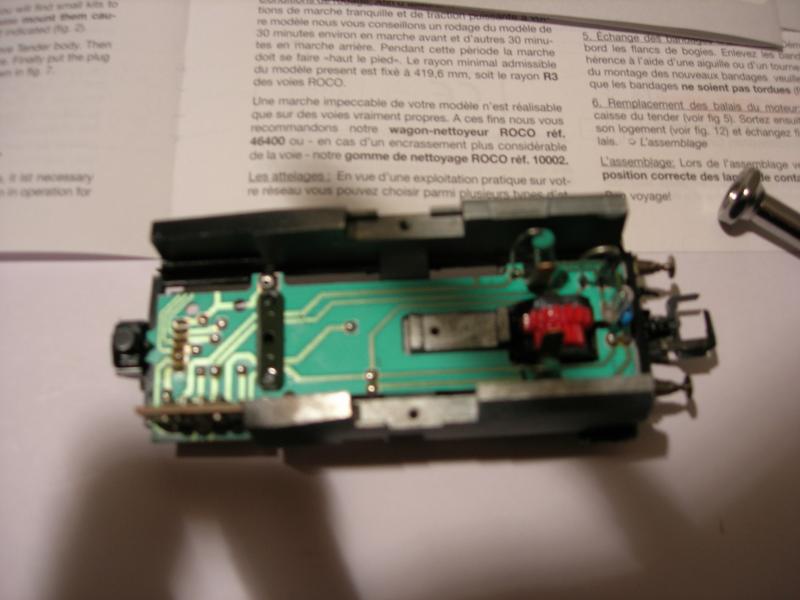

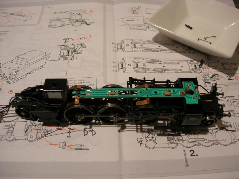

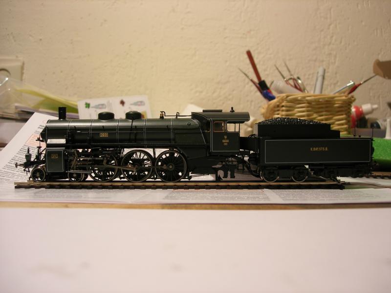

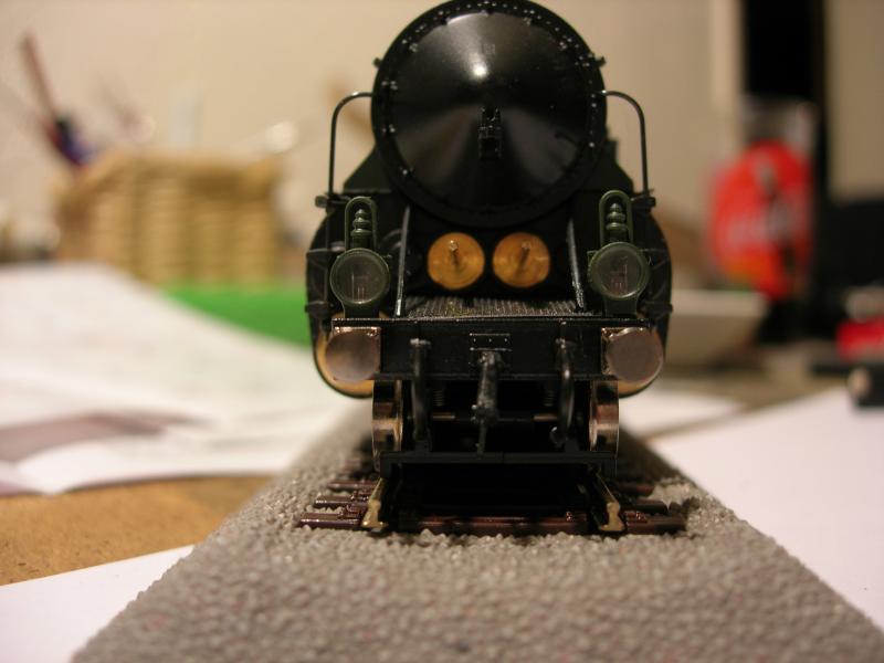

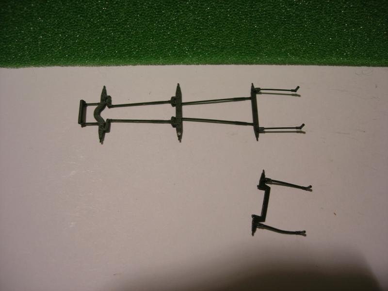

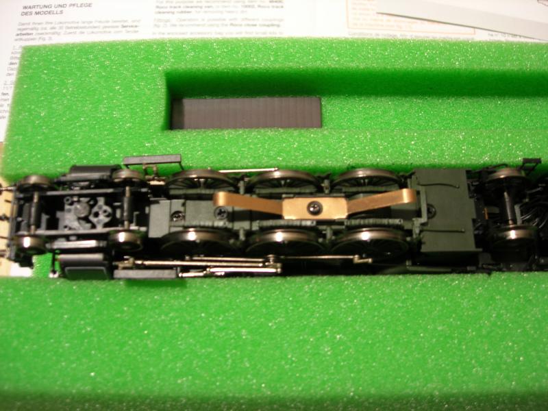

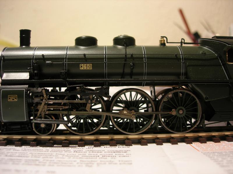

Zoals jullie je misschien nog kunnen herrinneren, heb ik een S 3/6.
Dit is een 3-rail uitvoering, dus deze moet omgebouwd worden naar 2 rail.
Alle onderdelen, behalve 3 wielstellen waren binnen bij m'n hofleverancier in Arnhem,dus vast een beginnetje gemaakt.
De "wisselstroomprint" deze moet vervangen worden door de "gelijkstroomprint"
Zoek de verschillen  ???
Ook deze moet vervangen worden, ligt natúúrlijk helemaal onderin de tender..
Dat rare ding moet er natuurlijk ook af  ;D

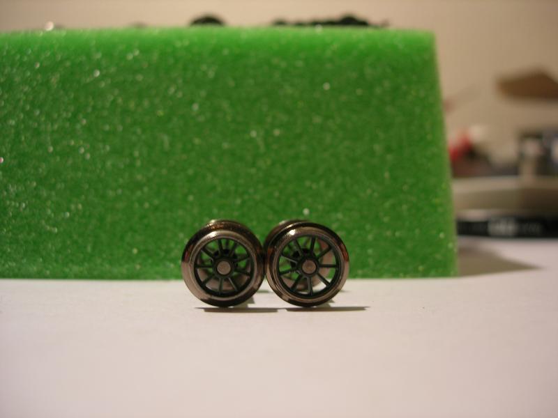

De loopwielen voor, de linker is de oude de rechter de nieuwe , als je goed kijkt zie je verschil in hoogte van de flens
De stangen (?) de korte zat er eerst, nu kan de volledige erin omdat de sleper nu niet meer in de weg zit.
Zoals je ziet missen de wielen onder de vuurplaat, en de laatste 2 assen van de tender nog, deze waren op dit moment niet leverbaar (  >:( )
Natuurlijk ook net de assen met tandwiel..
Prachtvol!!
De drijfwielen hoefden gelukkig niet vervangen te worden, 2 of 3 rail, bij deze loc zijn de drie drijfwielen 't zelfde
En als laatste de remslangen vervangen, voor de volledige..
V
Voor
En na
Nu nog ( helaas) wachten op de 3 ontbrekende assen...
Maar ik blijf het zeggen, PRACHTLOC!!!
MVG Dave
