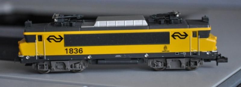

Klein omnummerprojectje:
De 1836 Heerenveen. Jammer genoeg heb ik nog geen printer die wit kan printen, vandaar dat de plaatsnaam in het zwart is uitgevoerd.
mvg Bouwe

03 August 2010, 12:52:02 »
Hallo Bouwe,
Dat ziet er wel strak uit,wel oppassen want er zijn nog zat nummers mogelijk.
Zelf moet ik ook altijd oppassen voor je het weet heb je een hele rij staan.
Gr Chris

03 August 2010, 13:38:32 »
Heel goed gelukt, Bouwe!
Ziet er echt als Tampon uit
Dat was waarschijnlijk die Minitrix die je een paar dagen geleden had gekocht, of niet?
Kas

Reactie #203 Gepost op:
03 August 2010, 15:38:21 »
Citaat van: Schachbrett op 03 August 2010, 12:52:02
Dat klinkt me bekend in de oren
@ Kas, dat is inderdaad de loc van een paar dagen geleden.
mvg Bouwe

04 August 2010, 00:26:27 »
Dat ziet er netjes uit Bouwe
Even een vraagje hoe heb jij de cijfers eraf gehaald?

04 August 2010, 09:29:20 »
Hallo Raymond,
De cijfers heb ik verwijderd met een glasvezelpotlood.
mvg Bouwe

04 August 2010, 23:44:26 »
Oke ik heb de glasvezelpen ook een keer gebruikt bij mijn 6400en om te nummeren en dat werkte ook wel redelijk goed.
Ik dacht misschien heeft die Bouwe nog een andere en betere manier
Want ik zie bij jou helemaal geen krasjes en lichte/kleur verschil.
Of is het bij de 1800 een ander verhaal?
Raymond

05 August 2010, 12:31:51 »
Het toverwoord is een laagje blanke hoogglanslak voor het decalletje erop te gooien.
mvg Bouwe

05 August 2010, 21:59:15 »
Mooi verbouw(e)d, Bouwe!
En bedankt voor je tip, blanke lak dus.
Ik heb er ook nog 2 liggen die ik moet vernummeren.

06 August 2010, 07:34:25 »
Haha, ga je de 1813 Echthoven ook maken?
mvg Bouwe
