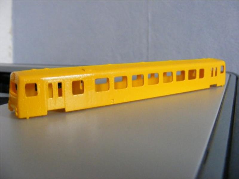

Om weer ontopic te gaan
Het kapje van de DH 1 staat nu ook in twee gele lagen.
mvg Bouwe

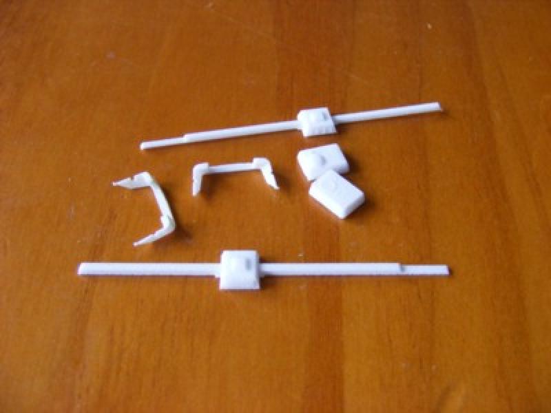

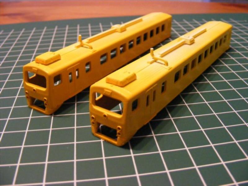

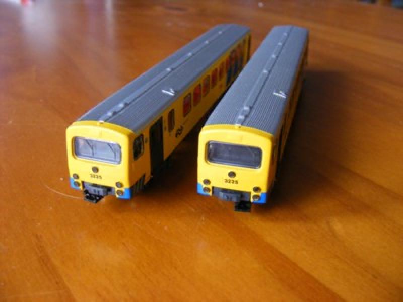

Ondertussen is het volgende project al opgestart, de verbouw van een Fleischmann Wadloper DH 2 naar een gereviseerde Wadloper DH 2.
Het dak van de DH 1 is inmiddels ook grijszilver en de reclamebanen zullen tezamen met de DH 2 eropgespoten worden.
De losse onderdelen van Shapeways, nl. de dakopbouw, de airco en de koeienvangers:
Uiteraard de donor Wadloper:
Jammergenoeg bleken de koeienvangers iets te smal te zijn, maar dit heb ik opgelost door de dwarsbalk van de koeienvanger te vervangen door een stukje styreen.
De uitlaten heb ik zelf gebogen van een staafje messing.

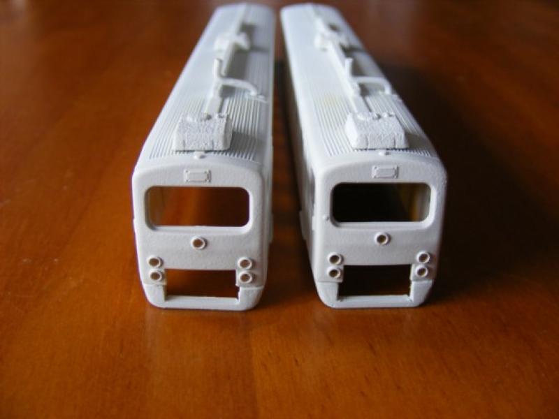

Voor het schuren ziet het er zo uit:
Zometeen schuren en dan is het tijd voor een laagje primer.
mvg Bouwe

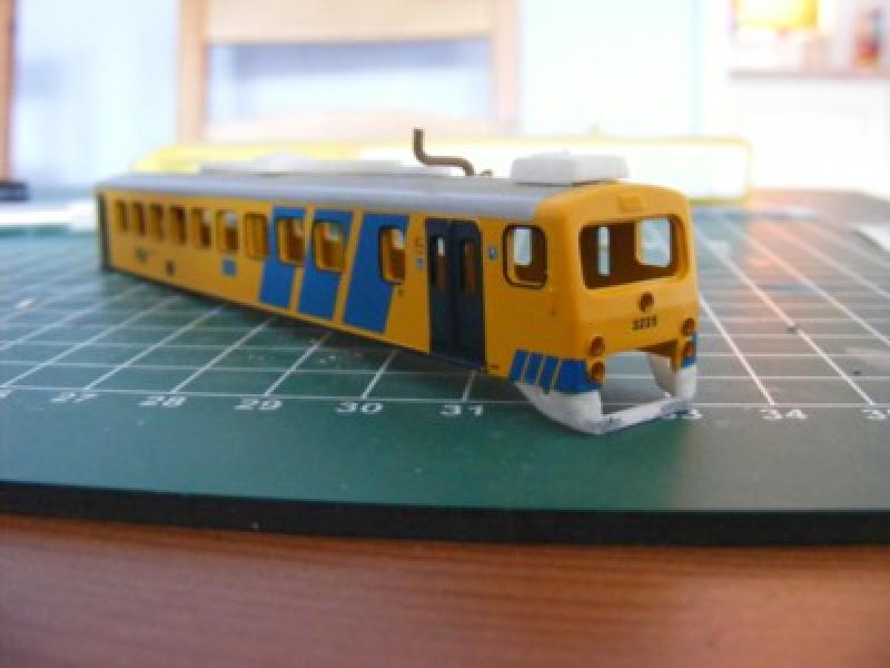

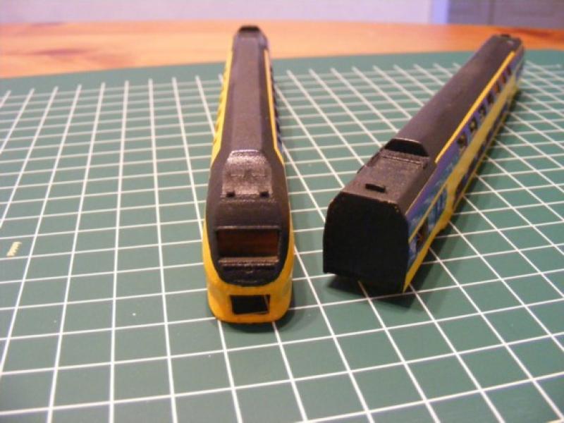

Bedankt voor de complimenten. Ondertussen is de DH 2 in de primer gezet:
Nadat de primer droog was, is het tijd voor het overbekende NS geel:
En voor Oscar nog een plaatje met de vooruitgang van de VIRM:
mvg Bouwe

Wauw dat ziet er wel heel gaaf uit die VIRM.
Ben eigenlijk wel benieuwd welke draaistellen en welke motor/draaistel je gaat gebruiken?

Citaat van: Bouwe op 02 October 2009, 10:13:57
Mag ik dan de zijkanten zien
P.S.
Kun je misschien de foto's ook op groot formaat plaatsen?
Kunnen we nog meer/beter genieten van jou prachtige werken!!!
