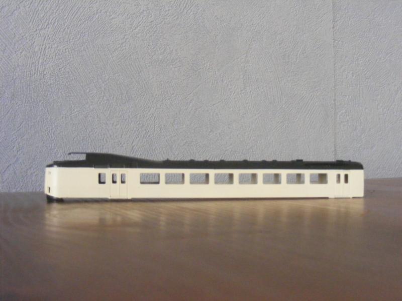

Een minitrix koploper wordt helemaal uitelkaar gehaald, dat wil zeggen, alles wat los aan de kap is gezet gaat eraf. Bij de lichtgeleiders moet je voorzichtig zijn, je breekt zo het puntje van het derde frontsein af (zelf ondervonden).
Nadat je er zeker van bent dat je alle frutsel en tierelantijntjes van de kap hebt gehaald, ontvet je deze met de bekende ontvetters.
Het verwijderen van de verflaag die de fabrikant heeft aangebracht is niet nodig en kost alleen maar tijd.

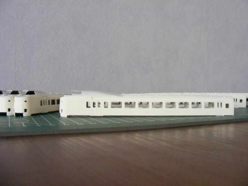

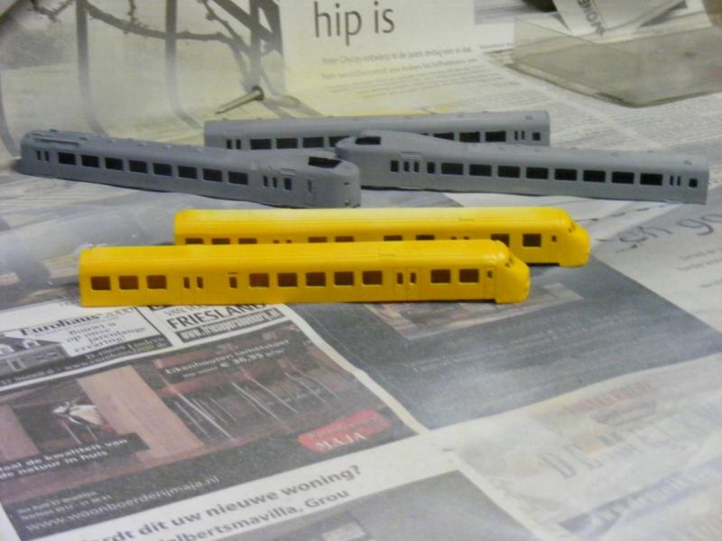

Als de kappen droog zijn is het tijd om een laagje primer aan te brengen. Hiervoor gebruik ik de primer van Revell. Dit wordt met een dun laagje met behulp van een airbrush aangebracht.
Als de primer droog is en naar mijn idee uitgehard is, gaat er een lichtgrijs laagje overheen. Hiervoor gebruik ik ook Revell verf uit het glazen potje. Dit om eventueel doorschijnen door de witte lak van de oude logo's te voorkomen (tip gekregen van forumgenoot van BNLS). Ik moet hier ergens een foto van hebben, maar kan deze zo 123 niet vinden.
Als ook deze laag is gedroogd gaan er 2 dunne laagjes wit overheen, eventueel meer als er nog wat grijs doorheen schijnt. Hiervoor gebruik ik matwit van Revell.

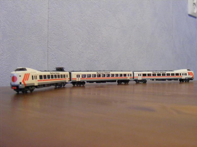

Als ook dit goed droog is, is het tijd voor afplakwerk. De daken zijn aan de beurt voor de airbrush. Afhankelijk van het type bestickering wat er op komt, wordt het dak gedeeltelijk/geheel afgeplakt en met behulp van Kleinspoorverf nr. 2 gespoten. Deze verf gebruik ik ook voor de onderzijde bij de koppen. Als het allemaal goed is gegaan dan is dit het resultaat:
Let niet op het rijtuig rechts, deze hoort er niet bij. Wilde perse ook op de foto.
Hierna is het tijd voor de eerste laag blanke lak, hiervoor gebruik ik de blanke lak van Kleinspoor. Na dat de lak is uitgehard is het tijd om de decals erop te plakken.
Deze decals worden kant en klaar aangeleverd door Frits (mede N-spoorder). Dan is het een kwestie van goed uitsnijden, de decals even laten weken in het water en daarna op het rijtuig schuiven vanaf de drager.
Daarna de decal goed positioneren op het rijtuig en lekker laten drogen.

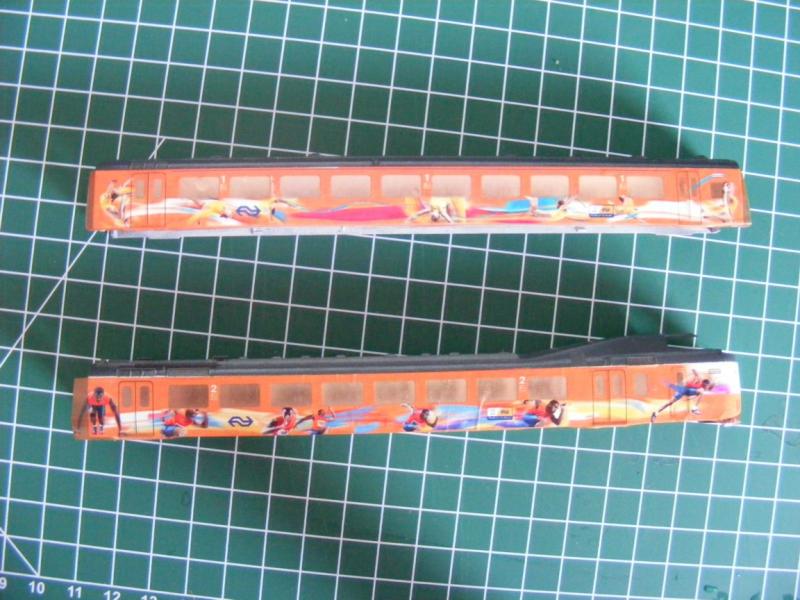

Een dagje later is het tijd om de ramen uit te snijden, dit doe ik met een scalpelmesje. Hiermee snij ik het raam aan drie zijden uit (links, rechts en boven). Daarna klap ik het raampje naar binnen toe. Met een wattenstaafje met daaraan microsol ga ik alle sneden bij langs en dit doe ik ook met elk stukje reliëf op de kap.
Tussentijds is dit het resultaat.
De volgende dag gaat het laatste laagje blanke lak (van Kleinspoor) eroverheen. Als ook deze laag is uitgehard zet ik de trein weer inelkaar en is hij af.

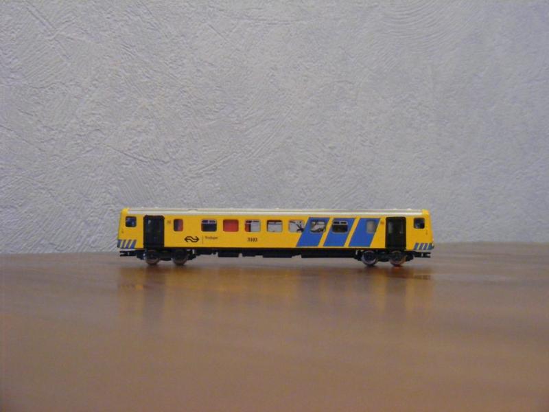

Zoals beloofd enkele foto's:
De Martinair koploper, op basis van decals van Kleinspoor.

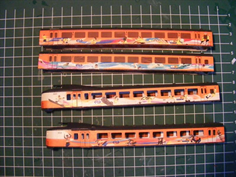

De kinderboekenweek koploper.

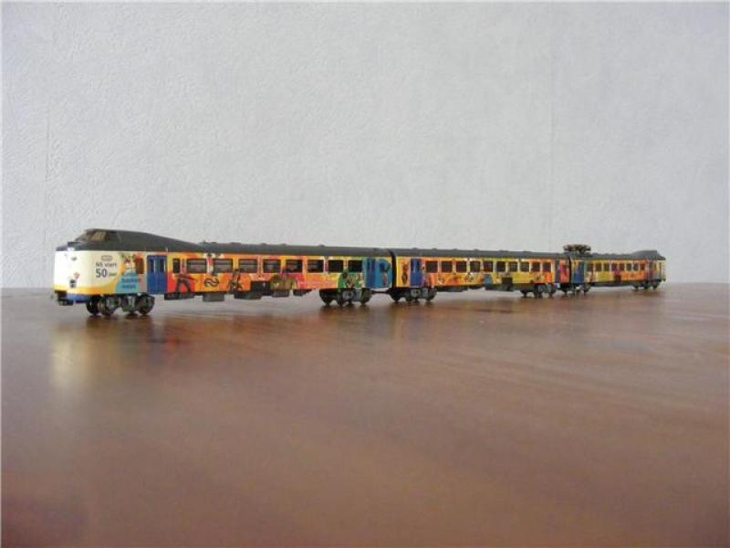

De Aegon koploper.
De olympische koploper 4201.
De olympische koploper 4240.

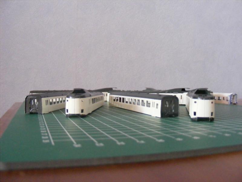

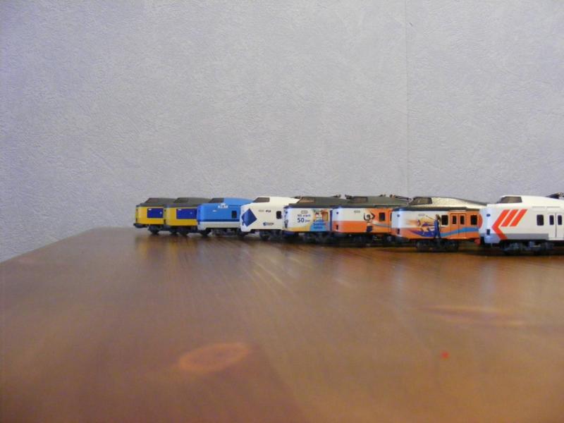

Een groepsportret.
De achterste drie zijn originele koplopers van minitrix, zoek alleen nog de 4042, wel vaak gezien maar meestal makeerde er wel wat aan de kleur van het tussenrijtuig(andere kleur dan de stuurstand- en motorrijtuig)

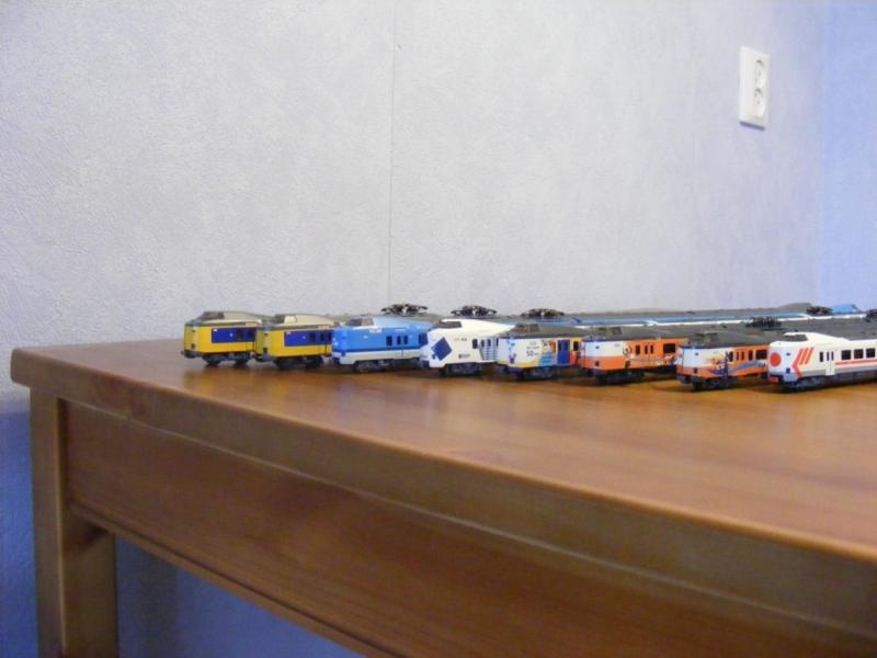

Nogmaals een groepsportret
