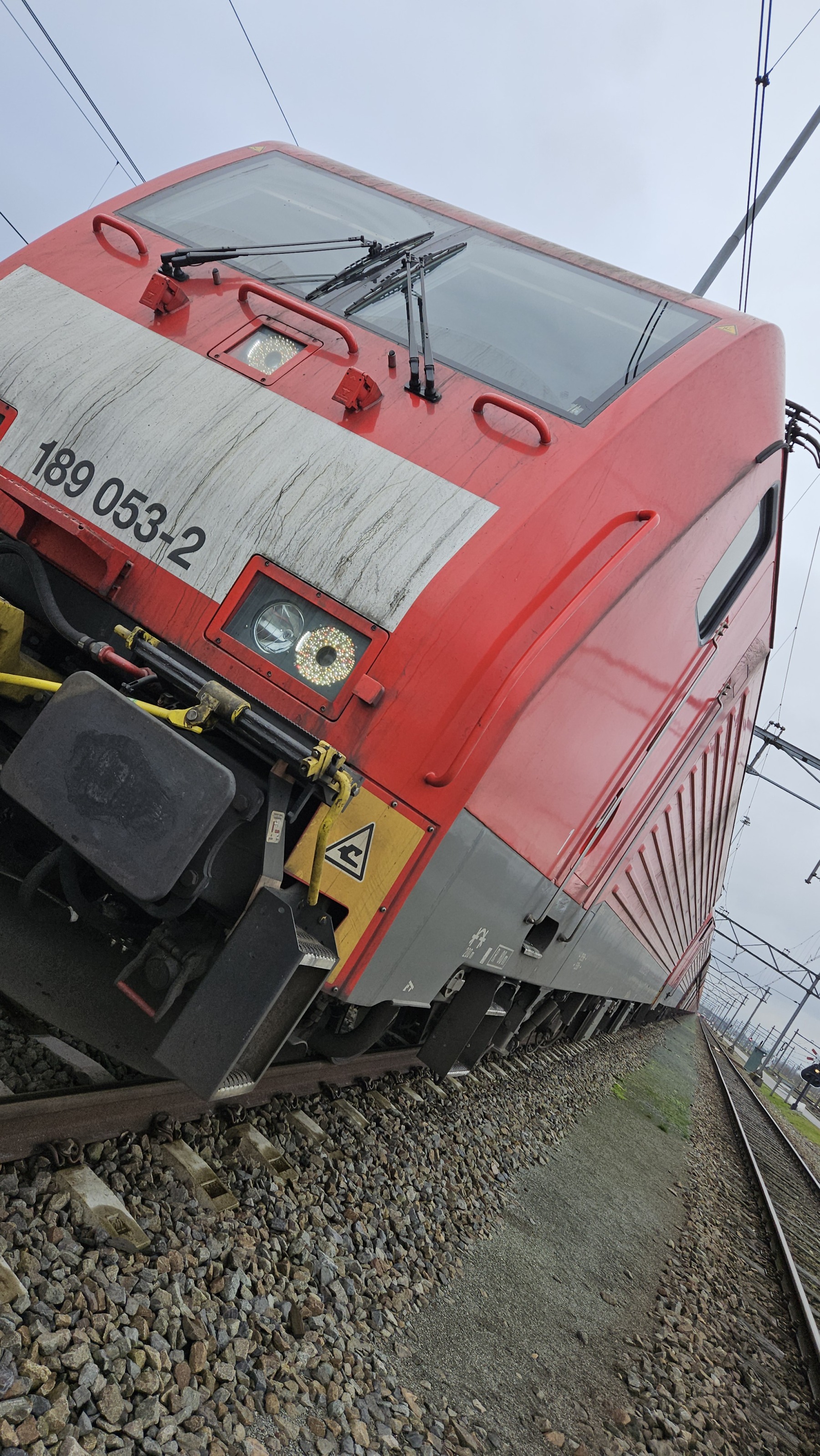

« Reactie #125 Gepost op: Vandaag om 07:56:00 »
Die gele hendel aan de zijkant is inderdaad om te ontkoppelen, of om sleepogen los te krijgen waarmee je een normale wagen kunt aanhaken. De hendel draait met enige lompheid een kwartslag naar boven, weg van de lok. Het kleine zwarte hendeltje erachter is voor de luchtkraan waarvan de slang in de koppeling eindigt. De koppeling richt zichzelf, maar soms is het nodig die handmatig een beetje te verplaatsen.. beide types koppeling zijn in de basis hetzelfde, maar bij het oude type zitten de luchtslangen beneden en op de 189 in de koppeling. Dus er is een speciaal stukje slang om tussen wagen en lok te koppelen.

Re: Ertstreinen in HO
« Reactie #126 Gepost op: Vandaag om 09:22:14 »
Kon eerder aan de hand van toenmalig foto's (en de roco immitatie :)) niet afleiden hoe de tweede stang dan meegenomen zou worden. Maar duidelijk; ook dat de glijdende verbinding juist andersom werkt, niet om de koppeling te bewegen, maar om de compenseren voor het wegdraaien van de koppeling in bochten. Dank!
PS leek mij eerder ook kwetsbaar; als je er met je mouw achter blijft haken, gaat 4000 ton een eigen leven leiden... ;D maar dat 'haken' zal in de praktijk meevallen.
