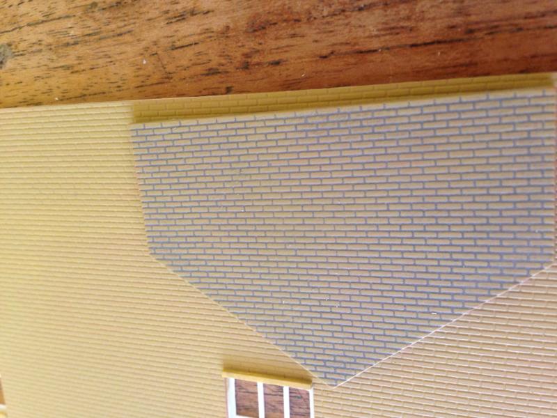

Sorry dat ik een oud topic omhoog haal. Aan de andere kant mijn vraag gaat over dit onderwerp. Ik ben bezig met m'n eerste gebouw helemaal zelf gebouwd. En op mijn gekochte (Artitec) huisjes heb ik dit soort ding nog niet gedaan.
Ik heb een proefstuk gedaan met eerst een zwarte en daarna lichtgrijze was. Wat vinden jullie? Niet teveel? Ik heb het hele stuk ingewassen en vervolgens droog gewreven met een tissue. Mocht ik het vlekkeriger aanbrengen of wel alles doen?

Behoorlijk overtuigend! Nu nog het oppervlak een beetje schoonmaken met een schuurpapiertje en er niet meer aankomen.
Je hebt nu een nogal blauwe voeg. Met gele baksteen steekt de kleur van de voeg erg nauw, vaak zie je dat opnieuw gevoegde huizen van gele steen een te blauwe voeg krijgen. Dit resultaat is dus realistisch, maar het is fraaier om een voegkleur te nemen die eerder geelgrijs dan blauwgrijs is. De bedoeling van een gevel in baksteen is ( in de 60-80-er jaren) dat de gevel er als één geheel uitziet; dat de voegen van een afstandje niet meer te onderscheiden zijn. in de 90 er jaren tot nu wordt er weer meer nadruk gelegd op ofwel de voegen of wel de bakstenen.
groet Gert

Schuurpapier? 600 ofzo?
Ik denk dat de kleuren op de foto een beetje vertekenen. Ik heb daar wel vaker last van met mijn iPhone. Dat de voeg zo donker is komt door de wetwash. Ik heb dat gelijk weggeveegd met een doek, maar er blijft een waas achter op de stenen en meer in de voegen, zoals je ziet. Met wetwash was in eerste instantie met zwarte verf. Daarna nog met licht grijze.
Zal ik anders eens een proefstukje doen met grijze verf gemengd met de kleur van de muren?

Schuurpapier 600, ik heb het wel met grover papier gedaan. Het gaat er niet zozeer om dat je de stenen echt schoonpoetst, maar dat je iets van de gele toplaag terugziet en tegelijk een beetje ruwe structuur krijgt. Bakstenen glanzen maar zelden en een licht geschuurd effect is maximaal mat.
Maar ik bedenk nu dat jij met dat VAM-overlaadstation bezig was en dit er een gevel van is. En dat je de oorspronkelijk rode baksteenplaat geel hebt geschilderd. Dat je dus enorm moet oppassen met je schuurpapiertje, voor je t weet zie je weer rood.
Gezien de aard van het gebouw ( utilitair = fabriek-achtig) hebben ze vast een vrij harde vrij egale steen gebruikt. Strengpers denk ik. Dus een vrij egale gele kleur is prima. De voeg mag wel iets geler ( zoals ik al suggereerde), want 'blauwe' voegen in een gele steen, dat zie je eigenlijk vooral bij opnieuw gevoegde particuliere woningen. Grotere instanties ( bv rijkswaterstaat) hebben voldoende expertise mbt gebouwbeheer in huis om hun gebouwen niet te laten verpesten door een voeger.
En dan. Eenmaal gevoegd moet je m nog laten verweren. Ook leuk. Gezien de harde gele steen zal dat wat mosaangroei en vervuiling op de voegen zijn en een waas over de steen. Opnieuw; pas op voor blauwe vervuiling, dat ziet er niet uit. Meng verf (of kies krijt) vanaf bruin. En dan nog regenstrepen natuurlijk. Daarvoor geldt hetzelfde, ook als zijn ze zwart, het is bruinzwart en geen blauwzwart. Succes!

Eigenlijk was deze "wash" bedoeld om de gevel te vervuilen en niet om te voegen. Ik heb voegenpasta van Anita Decor, dat ik wil gebruiken zeker bij de rollagen (is wat ruimte wat gevuld moet worden).
Ik hoopte met de wash een beetje een "vlekkerig" geheel te krijgen, maar het is eigenlijk behoorlijk egaal geworden. Wat ik al zei dit is mijn eerste poging met weatheren, en ik zie door alle weathering posts en filmpjes op Youtube het bos soms niet meer. Wat is nu de juiste volgorde van: schilderen, voegen, wetwash, drybrush? Want als ik hier zie wat de wetwash met de voegen doet, zou ik dat doen voor het voegen. Of niet?

Als ik dit resultaat zie heb je geen voegenpasta nodig.
Maar waarom wil je een 'vlekkerige' gevel? Iets egale vergrauwing is natuurlijk stap 1, maar echte vervuiling is meestal heel specifiek per plaats ontstaan. Wat ik al noemde; leksporen ontstaan aan de uiteinden van bv raamdorpels ( zgn snorvervuiling), met daarbij een vrij schone strook vlak onder die raamdorpel. Dat vergt dus een specifieke behandeling als het gebouw klaar is.
Volgorde is eigenlijk;
gevels inelkaar zetten (incl riollagen en plamuren) dan gebouw inelkaar zetten ( incl afwerken hoeken), vervolgens geheel in kleur schilderen, dan voegen en eerste grauwlaag, daarna verder 'aankleden' met andere, specifieke vervuiling.
In jouw geval zou ik eerst de gevels (incl rollagen en plamuurwerk) afmaken en dan het hele gebouw inelkaar zetten. Dan hoeken en schades plamuren en bijverven ( baksteenkleur) en dan het geheel voegen en de eerste grauwlaag. Vervolgens breng je de plaatsspecifieke vervuiling aan. De laatste stap zul je nog wel een paar keer moeten herhalen.
En als je een stuk baksteen eruit wilt laten zien alsof het hersteld en vervangen is ( inrit; die vrachtwagens , dan de stenen een frisse kleur geven en de voegen rondom ook; frisser dan het hele gebouw.
groet Gert
