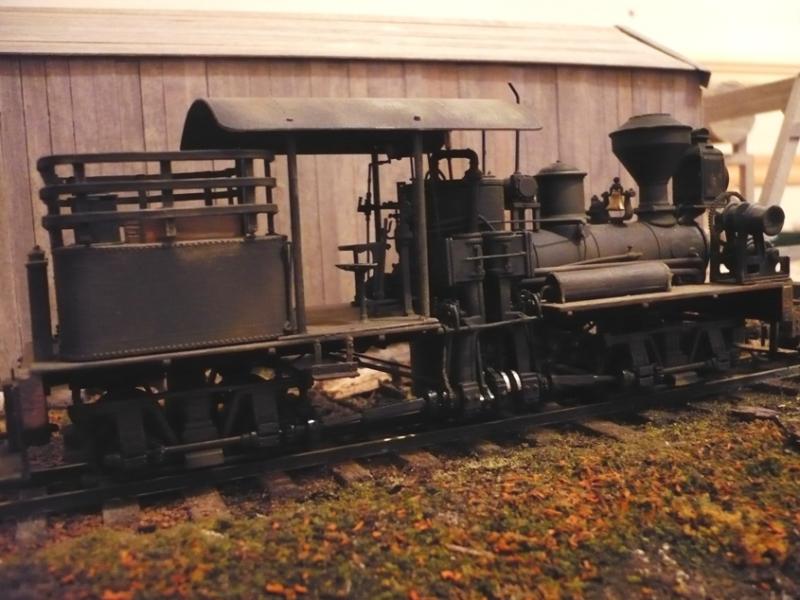

Ja zeker fraai Ronald.
Modelspoorbouwers zouden eigenlijk eens hun zicht moeten verbreden door eens te kijken naar wat de andere takken van modelbouw doen.
In de militaire (diorama) modelbouw kom je vaak zeer fraaie staaltjes tegen van weatheren namelijk.

Airbrush, ietwat poeder en Tamiya oogschaduw:
