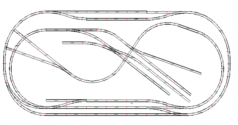

hallo allemaal ik ben hier nieuw en dacht ik psot even mijn baanplan
verdere informatie:
analoog
2 travo's 2 rail gelijkspanning
beginner kwa stopsecties, bezetmeldingen en vertragingen voor/ tot seinen
graag uw meningen hierover.
Mgv. Frank

Welkom op het forum,wat zijn de afmetingen?
rij zelf modelgleis digitaal.groet Bram.
Bram is in 2025 overleden
Frank van Meel
Berichten: 37
Re: Frank - (Baanplan H0)
09 November 2008, 19:52:49 »
Het gaat hier om een enkelvloers baan met een plaatoppervlakte van 122x244

Misschien wat veel sporen op een beperkt oppervlak. Leuk als rangeerbaantje maar voor een realistische baan minder geschikt, maar dat is uiteraard een persoonlijke keuze.
In ieder geval succes met je hobby en je baanplan.

ik heb altijd gehad dat ik op klein oppervlakte alles mooi wou hebben en zoals het hoort, maar dit keer speciaal gekozen voor zo veel mogelijk rails.

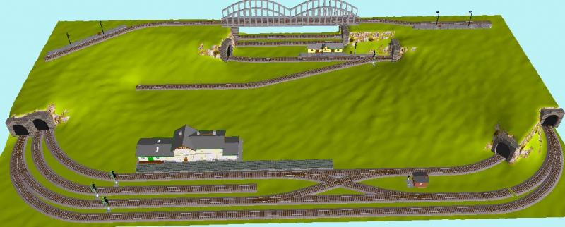

Omdat ik toch wel vond dat er erg veel rails lang op zo'n klein oppervlakte heb ik de baan aangepast:
de bovenste baan word een pendelbaan van rechts( het dorp) naar links ( industrie, mijn, o i d.
graag uw mening over hoe de baan er nu uitziet

Leuk baanplan, maar die pendelbaan is too much.

heeft iemand misschien een idee wat ik aan de hand van me 1e post en het nieuwe baanplan misschien zou kunnen veranderen om toch een hele mooie baan te krijgen met het liefst bergen en niveau's, dan hoor ik het graag.

De oppervlakte dat je ter beschikking hebt is vrij krap, vooral voor H0. Dus veel ruimte voor grote emplacementen heb je niet. Ik zou daarom het concept eenvoudig houden. Je wenst bergen? Het klassieke idee is dan om een dalstation te hebben, met een enkelsporige zijlijn dat stijgt naar een bergstationnetje. Dikwijls is het dalstation een doorgaand station (aangesloten aan een schaduwstaion voor de treinvariatie) en het bergstation is meestal een kopstation voor de plaatsbesparing.
Beide stations hou je best simpel, maar boeiend. Het kopstation zal typisch personen én goederen behandelen. Het dalstation heeft dan eventueel nog extra een beperkt locomotief depot.
Met wat inventiviteit kan je nog ergens een korte industrieaansluiting voorzien, met een nijverheid naar eigen voorkeur.
Ik zou eerst eens op zoek gaan naar inspiratie betreffende sporenplannen. Een goede start is
www.sporenplan.nl
. Ga op zoek naar die kleine stationnetjes in de streek van je voorkeur (bijvoorbeeld Duitsland, Oostenrijk, Zwitserland,...). Neem potlood en papier, en begin maar te schetsen... laat je eens goed gaan!

Zoiets uit een Fleischmann boekje misschien?
