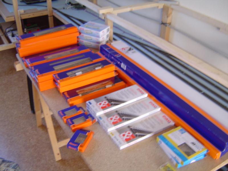

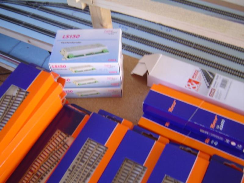

ik zal eens op zoek gaan naar wat flexibel kunststof.
Vandaag ook even de dapol getest en ik ben er blij mee, deze jongen haalt aardig wat van de baan af dus daar gaan we veel plezier van hebben.
was vandaag ook even bij MTE met mijn piko hondekop, deze zoemde nogal als ik het licht aanzette en het licht lekte aan alle kant.
Chris was het slachtoffer die hem even moest nakijken.... na 3 andere hondekoppen die ook licht lekte bleef toch dat gezoem zodra we het spulletje aanzette.... als laatste oplossing de lokpilot eruit en de kheundecoder erin... ding rijd nu als een zonnetje...waren we ongeveer een uur verder

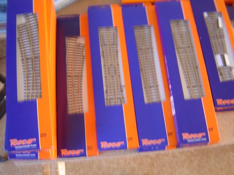

Gelijk maar ff een partijtje rails meegenomen die ik had besteld... die troep stond in de weg begreep ik
ik kom nog 6 bochtwissels tekort maar dat geeft ff niet... ben wel straatarm nu door deze aankoop... maar goed ik had de kans dus die heb ik genomen.
ik heb wel wat geknusteld aan de constructie maar ik zal daar in een later stadium fotos van plaatsen

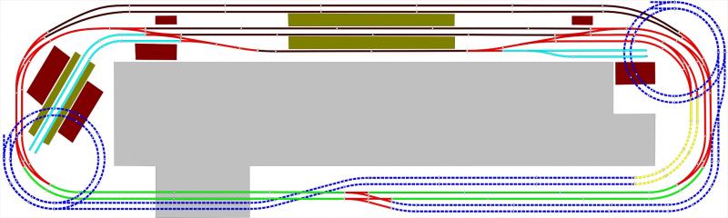

Nog even een kleine update... het gewijzijgde baanplan
Wat ik wil is alle delen compleet isoleren... dus mijn wisselstraten.... mijn paradebanen en al mijn stationsporen.
Ook wil ik mijn wisselstraten gaan detecteren, ik hou bezetmelders over dus waarom niet.
In samenwerking met Remco heb ik ook het stationsdeel aangepast en daar hebben we nu 2 eilandsporen.... als ik geluk heb komen deze bij Gerco vandaan.
Er komt ook een boogbrug in die op de een of andere manier open moet... daar ben ik nog niet uit hoe dat te doen... met dank aan Remco voor de brug.
De lichtblauwe delen zijn voor mij eigenlijk een stukje scenery dus ik ben van plan om het lichtblauwe deel aan de linkerzijde tot progameerspoor te bombaderen.
Alles is ook al in koploper getekend dus daar hou ik me eigen ook mee bezig
Ik ben alleen nog aan het stoeien met de seinposities (deze zullen ergens rond de zomer worden aangeschaft.
Zoals je kan zien heb ik bij de stationsdelen op 3 sporen 2 melders extra zitten... die melders zijn eigenlijk een apart blok voor en na het stationsblok... ik heb dit gedaan voor de seinen en om een beetje te weten waar de treinen kunnen stoppen.
Het bovenste spoor is een doorrijspoor en daar heb ik dus 2 melders totaal op zitten
Ergens volgende maand zal ik me gaan storten op het stationsdeel en op de 2e klimspiraal daarna gaan we het frame voor de paradebaan plaatsen.
Vragen of opmerkingen zijn welkom.

Graag gedaan! Veel plezier met de brug

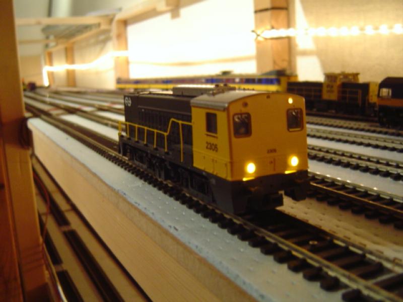

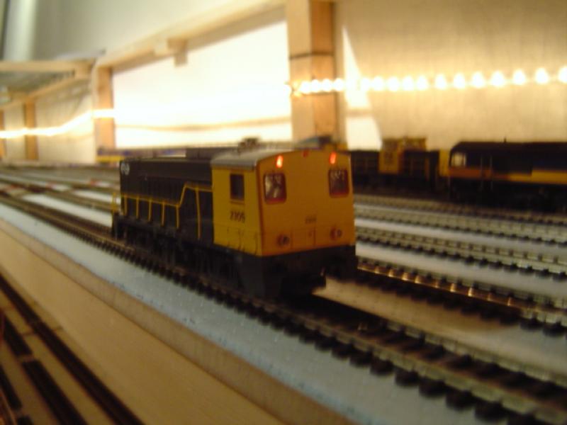

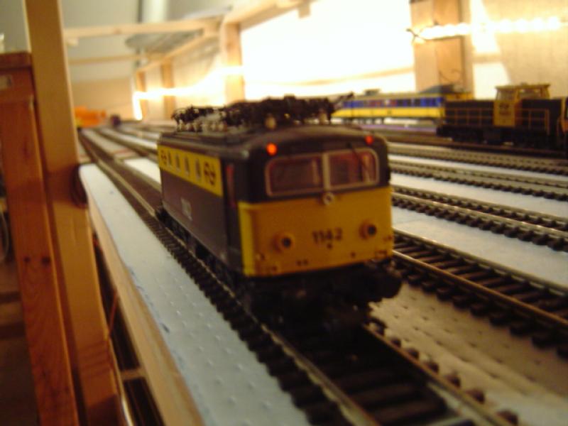

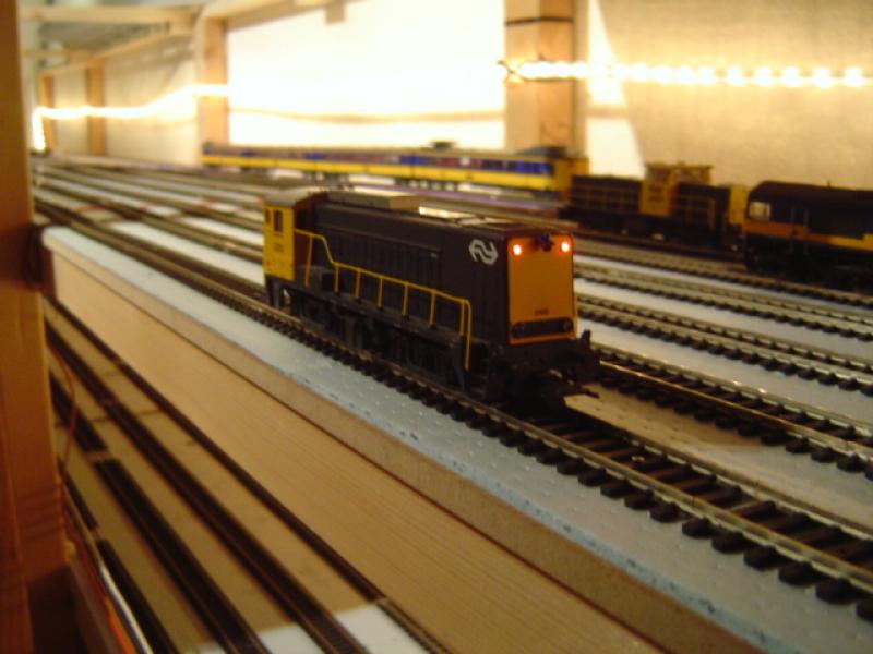

zojuist mijzelf ook begeven op het fijne soldeerwerk, ik het bet lichtsetje voor mijn 2300 ingebouwd rn ik mag niet klagen... het is in ieder geval gelukt.
Vorige week was ik op bezoek bij Amerpoort en heb stiekem een klein rood ledje meegekregen... deze heb ik netjes in mijn oude 1100 geplaatst.
Het ziet er goed uit... mag misschien wat feller maar dat zien we wel een andere keer... in ieder geval bedankt Remco
O en even voor de goede orde (had ik Chris beloofd) Ik ben met mijn domme kop vrijdag naar MTE geweest met mijn Trix koploper... het ding deed gewoon niks meer, ik snapte er niks van. Ik kom binnen Chris neemt hem mee zet hem op de baan en tot mijn verbazing deed hij het weer.
Wat blijkt.... ik klikte de koppelingen wel vast alleen de koppeling aan de motorbak was iets omhoog getild waardoor ik de pennen er steeds onder schroof
Dat was niet echt een slimme actie van me... maar hij doet het tenminste weer... bedankt Chris
Voor de rest heb ik maar voor de 2e keer een digirailplaatje voor een 2400 gemold en daar werd ik niet echt vrolijk van.

Geen dank en goeie zaak die 2300 ziet er goed uit

Vind je dat gek na zo'n berg rails gekocht te hebben! Maar zo kan je wel weer lekker doorbouwen natuurlijk.

PS - De verlichting van de treinen is top!

Maar goed ik ben wel blij dat ik de rails binnen heb, uiteraard om ik wat kleine dingen tekort maar alles op zijn tijd.

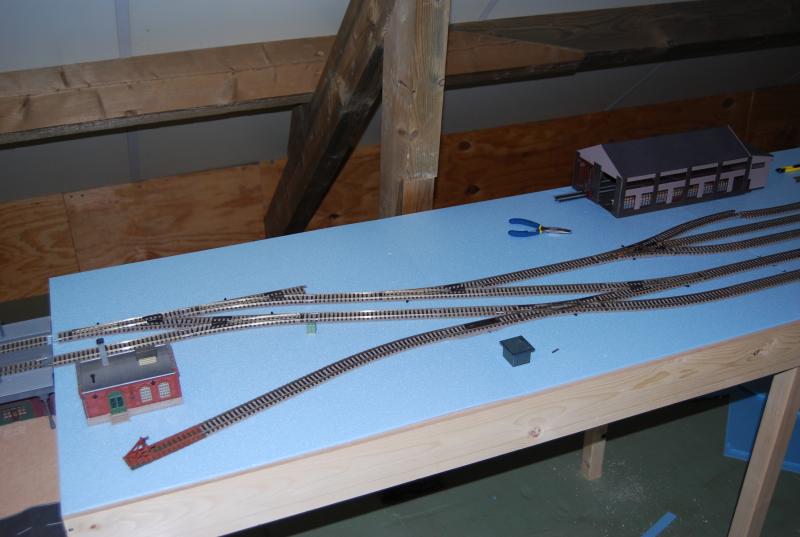

Ondertussen ben ik ook met de ruwbouw bezig rechtsonderaan... aangezien ik nog nooit een baan heb gebouwd doe ik vrij lang over een klein stukje maar dan zit het wel naar mijn zin.
Een dezer dagen zal ik ook mijn ringleiding voor het schaduwstation compleet vervangen... ik wil hem op een andere positie terug laten komen (verder weg bij de rails) omdat het onderste deel van mijn schaduwstation soms wel eens last heeft van spookmeldingen in KL... het bovenste station heeft nergens last van.
Maar goed we knutselen rustig verder en hopen dat het naar het zin gaat worden.

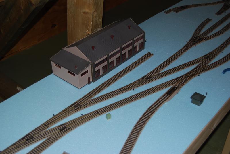

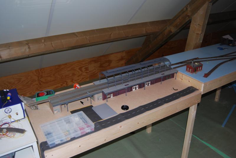

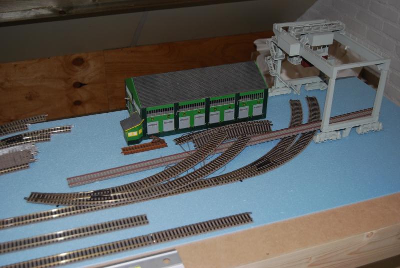

ha da heb ik ook, ik ben aan het bouwen passen meten ,maar sloop ook weer iedere keer alles
weet nie wa ik wil, maar komt wel goed
eigenlijk komt het door wat ik hier iedere keer zie , het een mooier dan het ander , en daar gebruik ik dann weer dingen van in combinatie van wat ik zelf in gedachte heb , maarja je weet het he , komt geen einde aan het ontwikkelen
ik zal snel eens starten met een topic , ik geef dan wel een seintje , ik ben trouwens ook een herbeginner, en de laatste keer da ik iets had was nog toen ik thuis woonde , dus ruim 30 jaar geleden

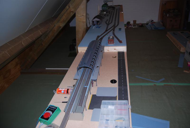

ik zal wel even een foto bij zetten van waar ik op dit moment mee bezig ben
zo is het nu, ik moet er uiterraard nog wel een hoop aan doen,maar het begin is er

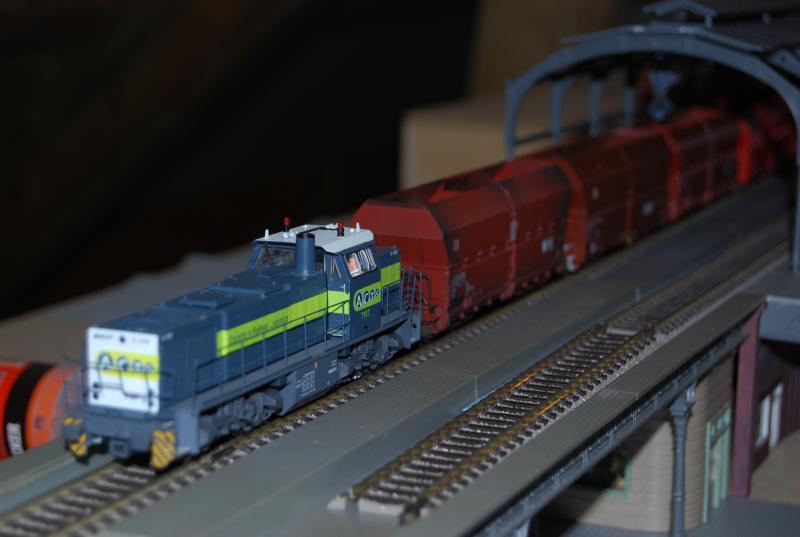

en nu nog even een sfeerplaatje
dit was ie voor ff, anders is er straks niks meer voor in de topic

Daar staat een mooie lengte aan baan, heb je ook iets van een baanplan ?

ik heb niet echt een baanplan , ik bouw eigenlijk zoals het het een beetje uitkomt
misschien niet slim ,maar ik probeer het toch eigenlijk heb ik een programma nodig ,
ik heb de laatste drie jaar zoveel spul gekocht en daar wil ik nu gewoon wat mee doen
