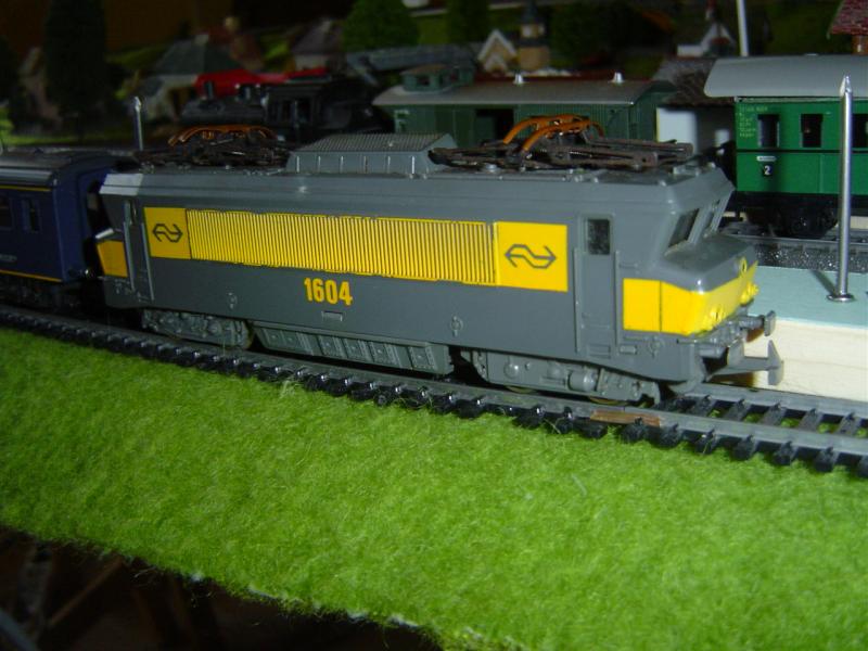

Hallo (mede)modeltreinfanaten,
Ik heb een loc:
Een jouef 1600 ofzoiets.
Nou wil ik het graag zo verfen:
[Edit]: Foto niet meer beschikbaar
Maar hoe doe ik dat het best?/goedkoopst?
Ik wil alleen de kleur anders
Alvast bedankt

Ik wil dus alleen de kleur veranderen...
Weet iemand misschien een draadje anders waar ik dat ik kan vinden?

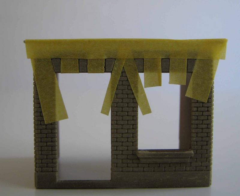

Ja, spuitbussen is een prima idee. Afplakken is niet moeilijk hoor. Je moet alleen netjes doen met speciale airbrush tape. De verf mag natuurlijk niet onder de tape kruipen (niet te dik ineens spuiten) en mag de verf er ook niet weer mee af trekken. Vergeet niet de alle onderdelen zoveel mogelijk eerst van de loc te halen, ramen eruit alles. Daarna de lok met een sopje en een tandenborstel vetvrij maken voor je begint (voordat je gaat afplakken natuurlijk
). Hieronder een afplak voorbeeld. Ik heb het meest vetrouwen in de Tamiya spuitbusjes.
Laatst bewerkt op: 03 November 2008, 21:57:49 door Rocodil
