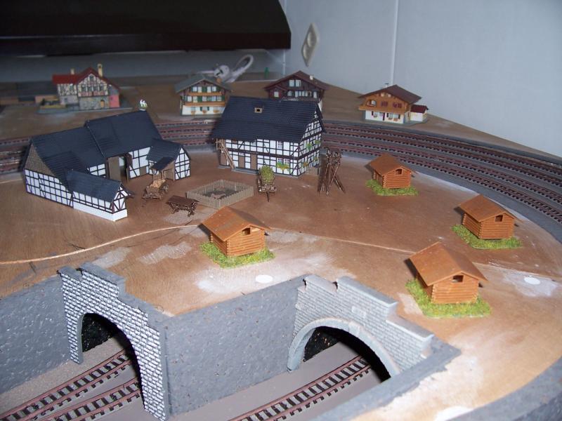

Op de site zijn enkele foto,s bijgeplaatst van de scenery waar ik momenteel mee bezig ben.
Gr, Ab

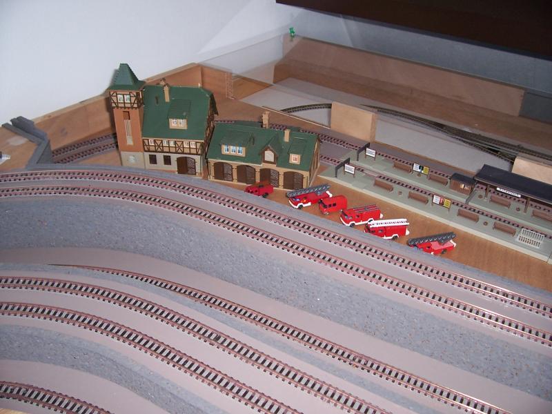

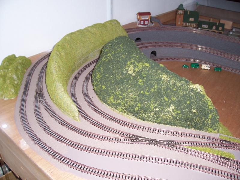

Na een maand vakantie te hebben gehad, ben ik weer verder gegaan met de afwerking van de baan.
Hierbij enkele foto's, ook heb ik een begin gemaakt met de bergen/heuvels, deze moet ik nog verder afwerken. Ook met de balast tussen en naast de rails ben ik begonnen.
Mecktronics heeft mijn electronica bijna gereed, ik verwacht het eind augustus te hebben, dan kan ik de bekabeling op de connectors gaan solderen etc. Het probleem dat het zo lang duurde lag o.a. in het schaduwstation, dat is nu gesplitst in twee naast elkaar gelegen stations. De 6 sporen zullen gewoon eerst één voor één worden volgereden, dan gaat de trein die het langste staat vertrekken, als dit spoor weer vol is dan gaat er een trein uit het andere schaduwstation vertekken etc. Dus bij een vol schaduwstaion spoor 1, 4, 2, 5, 3, 6, 1, 4 etc. er moeten dus nog steeds 5 treinen in het schaduwstation staan om het goed te kunnen laten werken.
Vr.gr. Ab

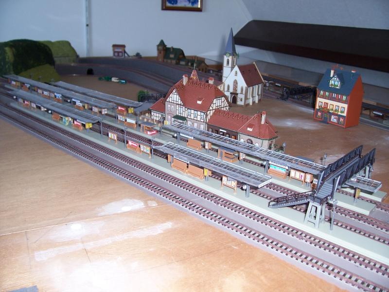

Hier een berichtje over de stand van zaken betreffende mijn in aanbouw zijnde N-spoorbaan.
Na een extreem lange wachttijd heb ik vandaag mijn bestelde electronica ontvangen van Mecktronics.
Alles is uitgetest door Mecktronics, daar er eerst problemen waren bij de baan van mijn treinvriend, deze zijn nu opgelost en gelijk verwerkt in mijn electronica zodat het nu goed zou moeten zijn.
Ik kan nu gaan beginnen om mijn bedrading op de connectors aan de baan te gaan solderen, dit zal wel enige tijd in beslag gaan nemen, en daarna moet ik alles nog gaan inregelen, hoe? dat moet ik nog gaan uitvinden.
Ik kon nu alleen rijden met een paar treinen op een trafo, hopelijk is dat binnenkort voorbij.
Ik heb intussen niet stil gezeten en ben behoorlijk met de aankleding bezig geweest, zoals zichtbaar op mijn site.
www.modelspoorbaan.net
Er moet nog heel veel gebeuren, dit is nog maar het begin.
Vr, gr, Ab

ziet er goed uit, succes met bouwen.

Mooie baan Ab,en dito site
Viel me wel op dat je wel heel veel verschillende wagons hebt, maar steeds maar 1 of 2 dezelfde exemplaren..........wil je bewust "gemengd" rijden en wil je geen lange stammen van hetzelfde, of wordt er op termijn nog bijgekocht ?

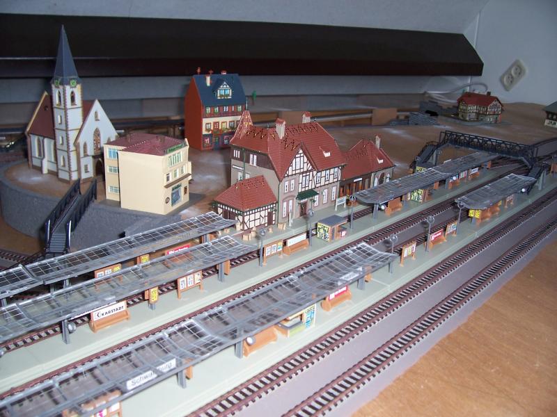

Hier weer een berichtje over de stand van zaken betreffende mijn baan.
Ik ben de laatste weken bezig geweest met het afstellen van de potmeters, betreffende de max. snelheid, de kruipsnelheid, de stop en start situatie van de baan.
Dit is een hele klus en werkt nog niet optimaal.
Ik heb eigenlijk langzame en snelle treinen, in de snelle treinen moeten nog diodes geplaatst worden.
Ook hebben we tijdens het testen nog enkele fouten ontdekt, een patstelling zodat er geen enkele trein meer vertrekt, ook een botsing op een kruising vond plaats.
Heb ook nog problemen met het wegrijden uit het schaduwstation, ik heb 6 sporen waarvan er 2 treinen goed wegrijden en 4 treinen stotterend wegrijden uit het blok, wat de oorzaak hiervan is weet ik niet, moet nog onderzocht worden.
Deze fouten moeten er nog uitgehaald worden door Mectronics.
Ook heb ik het bedieningspaneel ingebruik gesteld.
Voor de rest zijn we verder gegaan met het aankleden van de baan, en met het plaatsen van de seinpaaltjes.
Ook is een extra webcam geplaatst voor live beelden.
gr, Ab

De vorderingen van mijn N- spoorbaan verlopen voorspoedig.
De electronica is weer terug van weggeweest, de fouten zijn bijna allemaal hersteld, behalve dat van een aantal sporen in het schaduwstation de treinen stotterend vertrekken, dat moet dus nog verholpen worden.
Ik heb hierover al een vraag gesteld in de vraagbaak, er zijn reacties binnengekomen, ik heb de meeste al geprobeerd maar dit heeft niet geholpen, één reactie die zei dat het aan de TIC 106 ligt, die zou vervangen moeten worden. Deze reactie heb ik doorgestuurd naar mecktronics ik wacht de reactie van mecktronics even af.
De aankleding van de baan verloopt ook naar wens.
Alle seinpaaltjes zijn geplaatst en werken prima.
Er moeten in een aantal treinen die te hard rijden nog wel diodes geplaatst worden.
Op de webcams van mijn site zijn de vorderingen waar te nemen.
01032010
gr, Ab
