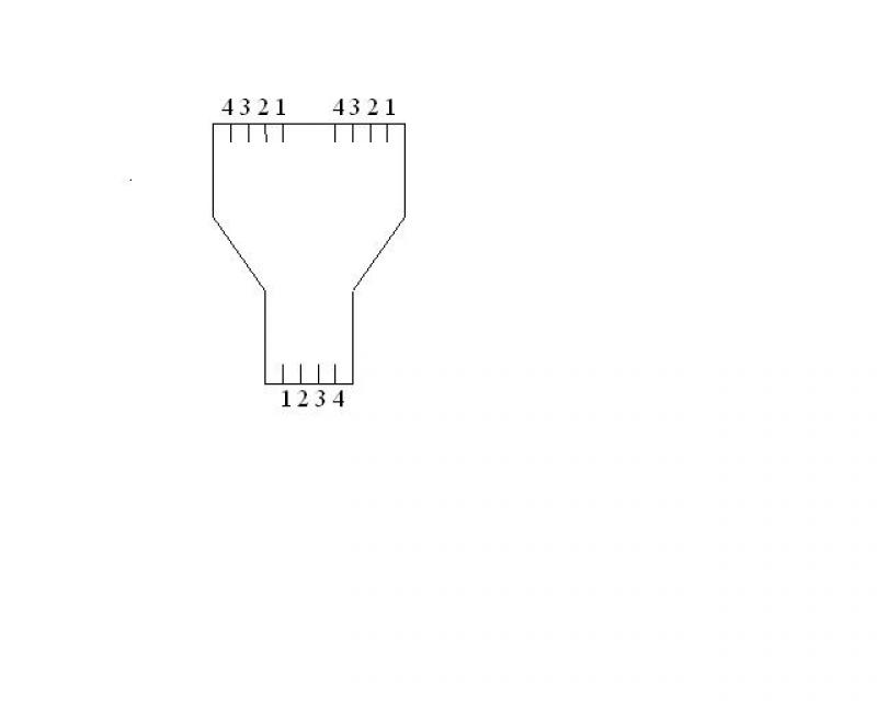

Hallo Willem.
vraag: heeft iemand een roco y-verdeler 10758? en is het mogelijk om daarvan de bedrading na te meten? en hier een tekening van neerzetten.
IK heb ze even nagemeten en een klein tekeningentje van gemaakt.
1 moet naar 1 en 2 naar 2 enz.
Ik gebruik 2 stuks van roco en enkele die ik bij de bouwmarkt heb gekocht, afd. telefoon en ook nog op computerbeurs, dus ze zijn redelijk verkrijgbaar.
Gr Piet

Hallo piet,
bankt voor de moeite!
wij hebben Y verdelers met 3x6 verbindingen gebruikt zoals de tekening van wim Ros (ergens anders op deze site gepubliceerd). En daar moet de fout zitten.
ik ga nu eerst maar een RJ11 6-4 Y-verdeler halen. En dan nog maals proberen.
Maar nogmaals bedankt en groeten
willem

Hallo Willem,
Van roco zijn ze met 4 aansluitingen maar ik gebruik ook weleens die met 6 aansluitingen (ik heb ze met 4 en met 6) en dat geef geen probleem maar je moet opletten welke je koopt, ze zijn er ook waarbij de verbindingen gekruist en niet gekruist zijn.
Heb de 6 ook nog even nagemeten en alsvolgt
6 5 4 3 2 1 6 5 4 3 2 1
1 2 3 4 5 6
Er wordt dan alleen de aansluitingen 2 t/m 5 gebruikt bij de orginele kabel
Let er op dat je een kabel gebruik waarbij de stekkertjes er aan bijde zijde hetzelfde aanzitten (kleuren) zoals bij de orginele kabel van roco.
Gr Piet

Citaat van: WAvS op 26 October 2008, 10:12:24
Je kunt ook RJ45 verdelers gebruiken. Daar heb ik er een boel van, en gekruist ben ik ze nog niet tegengekomen, altijd netjes rechtuit. Ik zou het natuurlijk wel nameten, zeker is zeker.
Overigens, wat betreft de naamgevingen: RJ12 is de naam van de 6 polige. Een RJ11 is van oorsprong een RJ12 waarvan de twee buitenste polen leeg zijn gelaten, en die zie je veel als "gewone" telefoonplug.

Ik gebruik een ISDN verdeel blok 1 naar 5 waarvan ik de afsluitweerstand heb weg gehaald.

Hallo allen,
het probleem is opgelost! alles werkt nu naar behoren. Zoals ik al eerder melde gaat het keyboard, als het een signaal of ground op pen 1 of 6 ziet, in het verkeerde protocol staan. Gewoon een RJ11 Y-splitser toepassen en alles werkt! Nu kan de vereniging met een gerust hart a.s. weekend verschijnen in de Megastore te Denhaag.
Iedereen bedankt voor zijn bijdragen.

Hallo Willem,
Fijn dat het probleem opgelost is.
Heb dit probleem niet gehad met de andere splitters omdat ik steed een 4 polige kabel heb gebruikt, ook bij een splitter met 6 aansluitingen.
Succes
Gr Piet
