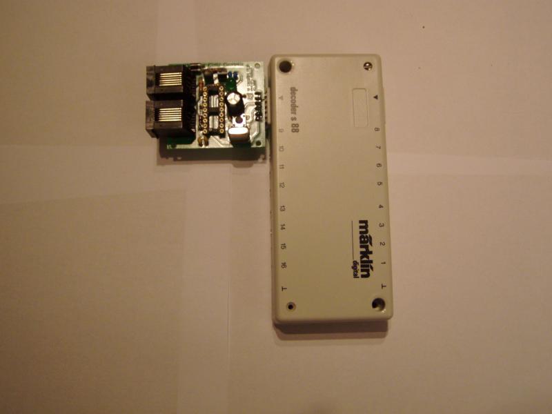

Hallo allemaal,
Ik heb als laatste in een rij marklin units (6021 etc). de loconet adapter 63820 geplaatst. Nu kan ik met de afstandbediening alles schakelen en locomotieven besturen dit werkt uitstekend. Behalve de wisselstraten die kunnen wegens protocollen niet gestuurd worden. (staat ook in de gebruiksaanwijzing).
Als nu een IB switch aansluit is er dan wel communicatie mogelijke tussen de "s88"modules en de IB switch? Of houd ik het zelfde probleem.

En waar stuur je dan nu de wisselstraten mee aan?
Het antwoord op je andere vraag de IB switch wordt aangesloten op het LocoNet, de IB -Switch heeft geen aansluiting rechtstreeks voor terugmelders, die ontvangt hij via het LocoNet en de LocoNet terugmelders. Nu kun je de S88 modules niet rechtstreeks aansluiten op het LocoNet, maar ware het niet dat daar een oplossing voor gemaakt is door KDesign en Rosoft, kijk maar even op mijn webstite naar de S88LN dan is dat probleem opgelost. Binnenkort kun je dan ook via neerlands beste besturingsprogramma je baan automatisch laten rijden, via een extra LocoNet interface.

De module op de foto met het kristal is dat de nieuwe module
Hans

Ja, dat is het vertaalprintje van S88 naar LocoNet. Jouw missing link.

Ik dacht in het ic voetje komt een ic met een klein stukje software in een prom of in een PIC
Of is het veel eenvoudiger, ik heb met niet in de protocolletjes verdiept, heb hier nu geen tijd voor.

Daar behoef jij je ook niet in te verdiepen, deze toepassing wordt kant en klaar aangeboden inclusief het geprogrammeerde IC.
