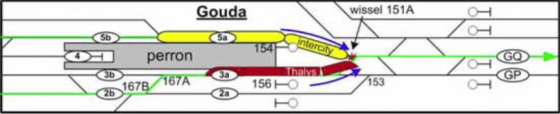

Als ik jou was zou ik je eigen uitspraak zelf ook maar even ter harte nemen Rob, want als je het rapport leest, zie je dat er voor de Thalys een rijweg is ingesteld over de twee wissels.
Plaatje uit rapport, blz 9.
Hier zie je duidelijk welke rijweg is ingesteld. De Thalys had voor de intercity terecht moeten komen. Alleen door te vroeg wegrijden is de intercity
op de thalys gebotst.
Er is dus geen wissel open gereden oid wat jij suggereert. Het is gewoon een menselijke fout. De wissels stonden goed voor de Thalys.
Gr. Remco.

Rob, de Thalys kan de wissel 151B niet openrijden!
Grt, Marc

Thom
  • Berichten: 4087
Re:Treinen gebotst bij Gouda
« Reactie #186 Gepost op: 19 May 2009, 14:54:29 »
Thom,
Jij en Johan schreven dat het gekoppelde wissels zijn en die ook als flank bescherming dienen. Dus theoretisch gezien kan die IC nooit met die Thalys in aanraking komen als het wissel van de Thalys rechtdoor had gestaan. Dus moet de Thalys de wissel open gereden hebben want de IC kon dat niet.
Ohoffff de wissels zijn helemaal niet gekoppeld.
Ofeuuuu, de wissels stonden helemaal niet rechtleidend maar juist afbuigend...  ;D
Waar ik heen wil is dat jullie suggesties doen die dus niet met werkelijkheid pas houden. Ik heb in mijn reactie waarop jullie reageerden een aantal opmerkingen gemaakt die dus gewoon van tafel geveegd worden en waar nu blijkt dat er wel degelijk andere mogelijkheden waren, want hoe kon die IC op dat spoor komen?
Kort gezegd, wees een beetje voorzichtiger met uitspraken. (y)
Grtz Rob
Uiteraard hebben de wissels een flankbeveiliging wat in houd dat als 1 wissel rechtleidend moet liggen voor een rijweg, de andere dat ook doet zodat in geen geval een trein een ander kan raken.
Echter als de wissels afleidend liggen, gaat die flankbeveiliging natuurlijk niet meer op.
Iets wat ook logisch is, want anders is het nut van de wissels weg en kan je nergens meer doorwisselen...  ;)
Maar ik moest wat voorzichtiger zijn met mijn uitspraken zei je...  ;) ???
« Laatst bewerkt op: 19 May 2009, 14:58:08 door Thom »

@Fissy: In het raport van de IVW kwam deze opmerking ook naar voren. Reden waarom de Thalys toch op spoor 3 kwam, is, dat in het verleden in Gouda nog wel eens een stop werd ingepland. Een aanbeveling van de inspectie was volgens mij dan ook om in de toekomst doorgaande treinen over doorgaand spoor te leiden.
Over het onderzoek: wat mij fascineert is het gedrag van diverse betrokkenen. Er is een hele keten van veiligheidsmaatregelenen doorbroken. Ik heb dit gedeelte van het rapport met enige verbazing gelezen. ( witte lamp zien, die nog gedoofd was, veilig sein, terwijl deze roodtonend was, niet ingrijpen van de 2e HC, niet bewust waarnemen van seinen van de machinist van de Thalys.)
Groetjes, Gert
