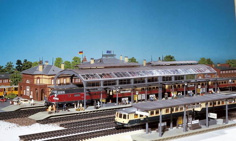

Ik ben aan het googelen geweest op de stationsoverkapping met twee perrons van Faller, de 120180.
Ik kom er nog niet helemaal achter wat de afmetingen zijn. De rails overspanning zou aan te passen zijn, maar ik kan nergens vinden hoeveel cm er dan toepasbaar is voor de rails tussen de perrons
Kortom: ik wil weten wat de maat is tussen de twee perrons, en eigenlijk nog specifieker: kan ik hem zo aanpassen (zonder grote verbouwingen) dat ik tussen de perrons 9,5 cm heb voor doorvoer van twee banen rails?
Dit is het model waar het over gaat. Ik wil dit weten ivm het ontwerp van mijn baanplan.

Staat wel op de faller site
Hier
41,7cm x 17,8cm x 12,2cm
Laatst bewerkt op: 09 October 2008, 16:16:23 door Theo. Reden: url verandert

@Theo
Daar staat niet de maat tussen de perrons bij en dat is wat Hoefhaan wil weten.
@Hoefhaan
De pootjes van de staanders van de perronkap vallen in kleine gaatjes op het perron. Als je nieuwe gaatjes boort die dichter bij de rand liggen kun je de perrons wat verder uit elkaar leggen om je 9,5 cm te halen.
Dit wil ik zelf ook gaan doen met een ander Faller perron. Ik liep tegen hetzelfde probleem aan.

Remunj, weet je toevallig dan de afmetingen tussen de twee palen? Dus dan ook de maximale afstand dat de perrons uit elkaar kunnen liggen?

iemand? Ik zoek dus de afmetingen tussen de twee rijen palen waar de overkapping op staat. Dit om te bepalen of hij wel of niet over mij dubbele spoor van 9,5 cm breed kan gezet worden, met wat aanpassingen.

Uit het plattegrondje in t grote Fallerboek blijkt dat de palen in de breedte van de
overkapping ongeveer 12 a 13 cm uit elkaar staan.
Ook is de overkapping geschikt voor dubbelspoor,zoui moeten passen dus.
Grt Robin

Dan heb je het nieuwe boek van faller? ik maak het tenminste niet op uit het platte grondje in het boek van 2007, maar dat ligt misschien aan mij. Ik snap het platte grondje ook niet helemaal....

Beste Hoefhaan,
Op het plattegrondje staat dat de perrons 48 mm breed zijn.
Overkapping is 178 mm.
De buitenste rij vierkantjes is de uitsteek buiten de palen.
De palen van de overkapping staan ongeveer halvewege het perron.
178 - 24 - 24 geeft 130 mm. Geeft je 35 mm speling t.o.v. je rails.
IK denk dat de overkapping los op het perron gezet moet worden,kun je de breedte gelijk
aan je eigen wensen aanpassen.
Bovendien zegt de webstek van faller dat de overkapping met alle Gleis systemen 2 gleisig befahren werden kann.
Groeten Robin.

Dan denk ik dat er een andere plattegrond in dat boek staat dan die van 2007. Maar dan ga ik het er maar op wagen denk ik! Zou moeten lukken.
