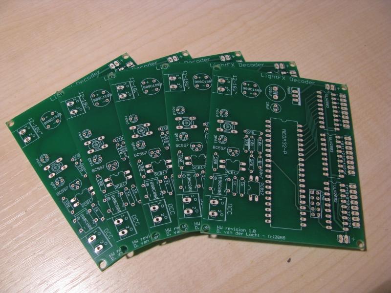

29 January 2009, 18:59:07 »
Zo, inmiddels weer bijna 2 maanden verder... Echter alles behalve stil gezeten...
Ondanks drukte op 't werk, toch lekker bezig geweest de afgelopen tijd met vanalles en nog wat.
De LightFX decoder en zijn kleine broertjes (losse licht-effectjes) beginnen gestalte te krijgen.
Schema's gereed, hardware-ontwerpen gereed. Enkel nog een paar software-matige features toevoegen aan de LightFX decoder. Nog wat extra effectjes programmeren voor het kleine broertje en gaan met die banaan!
Vandaag de 1e 'prototype' printjes binnen gekregen, dus dit weekend weer lekker knutselen en nog wat extra puntjes op de i zetten:
Wordt vervolgd.....

Hee gaaf ... een OpenDecoder experimenteer print ...
Zie ik een JTAG aansluiting of een ICSP aansluiting ...
OpenDCC fan
Dave van der Locht
Berichten: 1064
Re: LightFX
Reactie #38 Gepost op:
29 January 2009, 20:17:41 »
Daar is ie inderdaad ook wel voor te gebruiken denk ik, wellicht wel een paar aanpassingen nodig m.b.t. pin-bezetting en de 'configuratie' hiervan...
Deze versie zit enkel een JTAG interface op, om de reden dat ik nog volop bezig ben met het maken en testen van nieuwe lichteffecten. JTAG is dan wel handig omdat deze zowel voor het debuggen als programmeren te gebruiken is.
Echter misschien wel een idee om ook een ISP connectortje toe te voegen.
Groetjes,
Dave
Beter een gat in een trein, dan een trein in je gat.

Reactie #39 Gepost op:
29 January 2009, 23:35:50 »
Hai Dave,
Komt dit ook in de verkoop?
Arthur
Dave van der Locht
Berichten: 1064
Re: LightFX
Reactie #40 Gepost op:
30 January 2009, 18:17:48 »
Ja en nee...
Alle benodigde info om o.a. dit projekt zelf na te kunnen bouwen zal op (korte) termijn op mijn website verschijnen zodra de puntjes op de i gezet zijn m.b.t. wat software-technische dingetjes.
Echter is het zelf maken van printen voor vele DHZ-ers onder ons kennelijk toch een struikelblok. Ook voor mijzelf geldt dit voor dubbelzijdige printen, dat blijft wat lastiger (uitlijning, doormetalisering e.d.). Ook m.b.t. een ander projekt wat ik online gezet heb (multifunctionele DCC decoder) zijn er regelmatig verzoeken of de printen ook te bestellen zijn, de vraag of dit ook als bouwpakket te verkrijgen is en als gebouwd produkt besteld kan worden.
Bouwpakketjes of gebouwde produkten zullen vooralsnog niet verkocht gaan worden. Het blijft een zelfbouw projekt(je).
Wel zul je losse printen kunnen gaan bestellen tegen een geringe vergoeding. Welke onderdelen je dient te bestellen en hoe je de print op dient te bouwen en te testen zul je allemaal terug kunnen vinden in de handleiding (welke reeds ook vorm begint te krijgen).
Onlangs heb ik bij een 3-tal fabrikanten een paar printen besteld. Er zit nl. nogal een prijsverschil tussen deze fabrikanten, en de reden hiervan zal wellicht iets te maken hebben met de kwaliteit en/of afwerking. Deze zullen eerst onder de loep genomen worden voordat ik meerdere printen in huis haal en wil aanbieden.
Dus kort samengevat: Ja, de printen zullen beschikbaar gesteld worden. Echter geen bouwpakketten of compleet opgebouwde printen.
Groetjes,
Dave

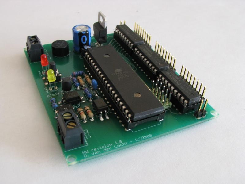

Zo... Eventjes een beetje gesoldeerd en de voedingsspanningen getest.
Zie hier het resultaat:
Zometeen lekker wat knutselen/frutselen en testen...
