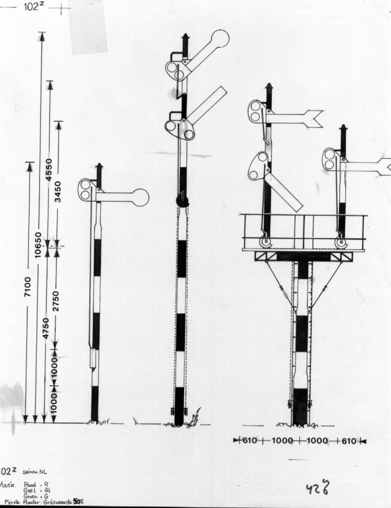

Kan iemand mij vertellen hoe hoog de paal van een Nederlands NS-armsein in doorsnee is? Ik kom zelf op 6,30m voor hoofd- en voorseinen ed en 4,55m voor rangeerseinen.

De hoogte kon variëren, afhankelijk van de plaats en de zichtbaarheid. Soms was een paal hoger dan normaal, als hij gezien door de machinist boven de bomen uit moest steken, soms waren ze lager als ze achter een viaduct stonden. Ik heb nog oude jaargangen van De Modelbouwer liggen, daarin staat een artikelenreeks over het seinstelsel. Zal zo eens snuffelen of daar nuttige info in staat over de hoogte.

De informatie die ik in De Modelbouwer vond is zeer mager waar het gaat om de werkelijke afmetingen.
Maar ik zie dat Sobat al een duidelijk plaatje laat zien, daar heb ik niets meer aan toe te voegen.

Één vraag toch nog: die paal links en die paal midden verschillen nogal in hoogte. Was dat standaard voor eenvleugelig en tweevleugelig?

Nee, de hoge paal is voor het doorgaande spoor en mag met dienstsnelheid voorbij gereden worden terwijl de lage paal het afbuigende spoor dekt, en met 40 in het uur gepasseerd mag worden. Dit in het kort de hoofdzaken.
